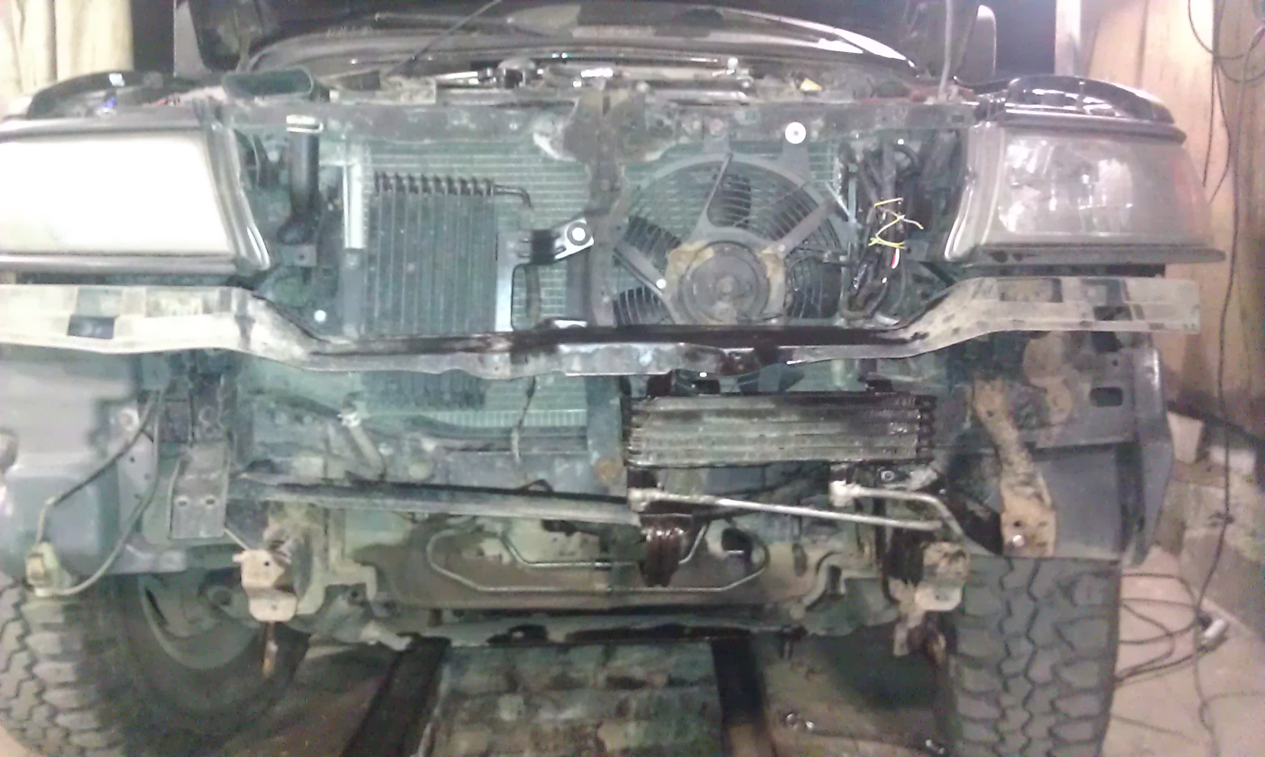

влас, фотки установки дай -помазгуем.
MMC Pajero, 1993г., V43W, 6G72 (12valve), МКПП, ГБО 4-е поколение Digitronic
влас
Сообщения: 243
Зарегистрирован: 25 апр 2011, 19:05
Двигатель:: 6g74 6g72 24
Мой автомобиль(и):: pajero2рестайл
Откуда: светогорск
Re: новый радиатор
Сообщение влас »
с фотками попозже- вкратце дело было так на движке вместо шлангов стояли заглушки-решил вкорячитьот3,5донс т.к.был в наличии(встал как родной)погонял машинку- на ощупь трубки чуть теплые,радиатор холодный(масло в норме даже выше) на 3,5радиатор больше в 2 раза ,может маслонасос уже не прокачивает?
