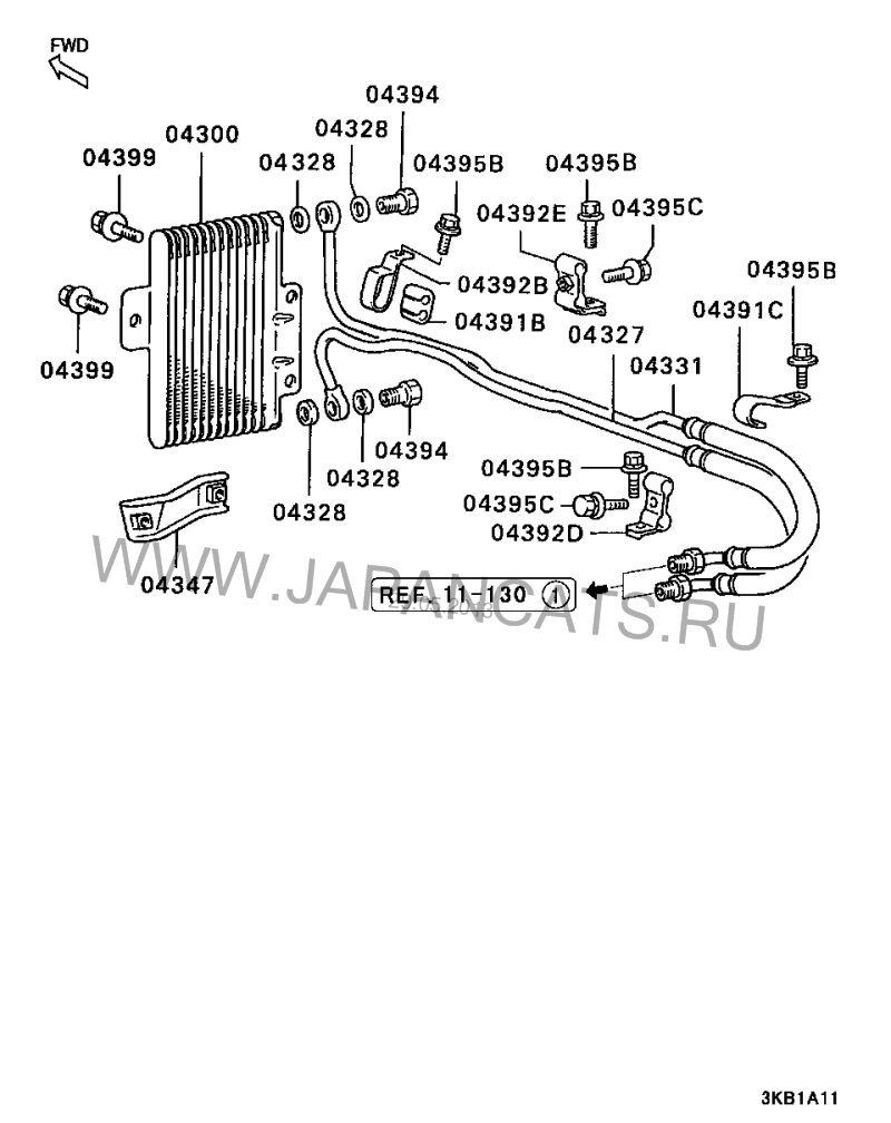

всем здрасти! нужна небольшая помощь, несколько раз пришлось откручивать шланги высокого давления идущие в кронштэйн масляного фильтра , теперь не помню какой куда приворачивать,
сейчас привернул шланг верхней трубки в нижний патрубок, а нижний в верхний.
хотя мне кажется что пофиг какой куда и все же просьба взглянуть какой куда подсоеденяется?

нижний в нижний радиатора, верх-верх

благодарю! я весь день ездил , надо срочно перекинутьvadim82 писал(а):нижний в нижний радиатора, верх-верх

на всякий случай кому интересно ,от неправильного подключения шлангов глючит датчик давления масла, лампочка на приборке то горит, то нет. даже заказал себе новый датчик. сейчас все заработало как надо.
