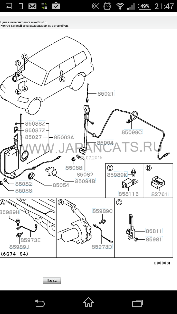

Братцы!! помогите советом, напрочь сломалась штатная выдвижная антенна,чем её можно заменить,или другую какую может посоветуете.Спасибо!!!

абсолютно любой,коих сейчас на рынке огромное количество,электроантенной.извлечь старую-дело 15минут,выкручиваем колеса,отворачиваем подкрылок,дальше разберетесь.серж150 писал(а):Братцы!! помогите советом, напрочь сломалась штатная выдвижная антенна,чем её можно заменить,или другую какую может посоветуете.Спасибо!!!
я не заморачивался,задвинул ее в крыло,и переподключил на вторую штатную(та которая в левом кузовном стекле)антену.
как то так.и да,учитесь пользоваться поиском

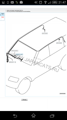

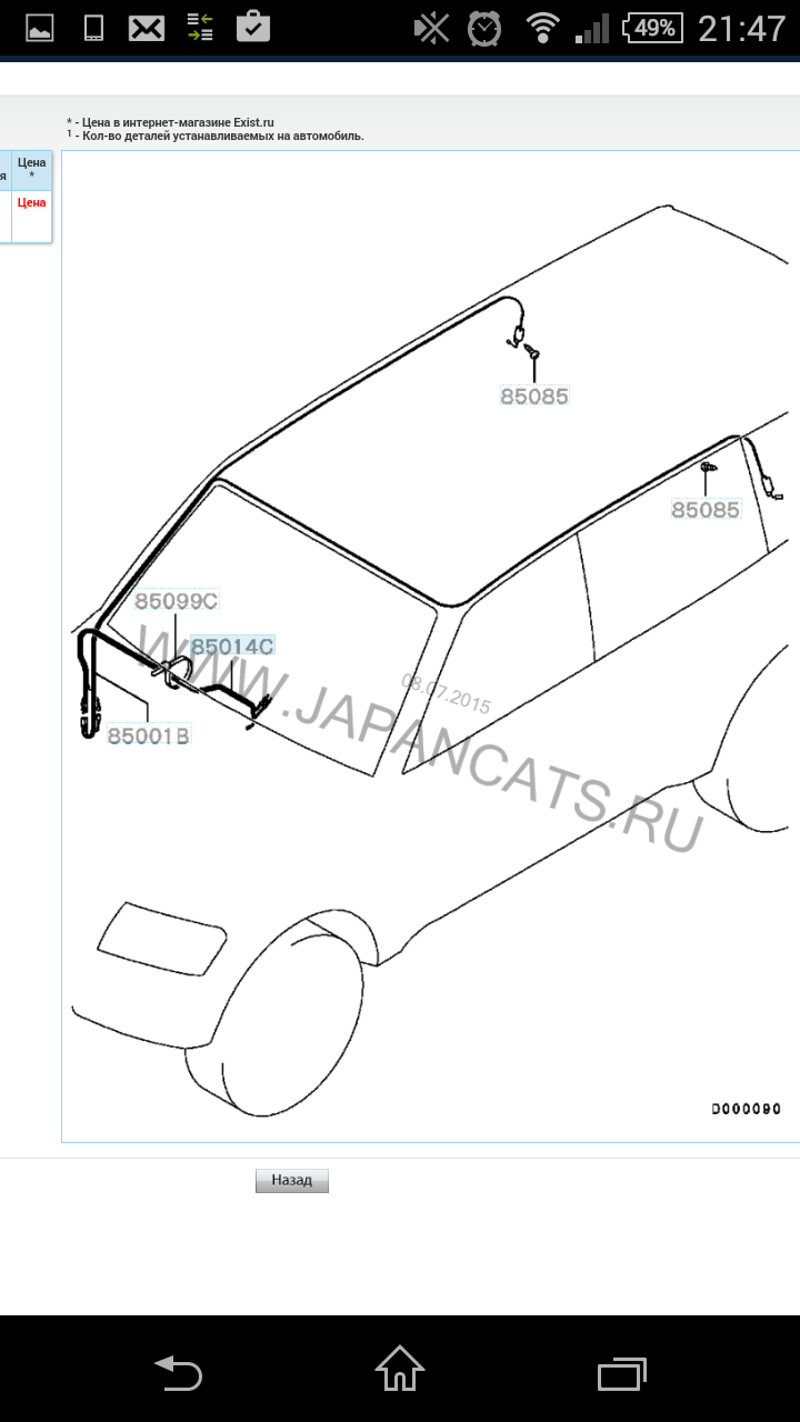

Да про поиск то понятно всё!!. Ты лучше скажи как ты антенну которая в заднем стекле подключил? У меня она есть а где от неё штекер ??

Re: Чем заменить штатную антенну
А можно поподробнее?! Не нашёл никакого разъема!
Провод антенны нашёл, которая от крыла идёт, а где другой?! За музыкой ничего нет, куда смотреть ?! Антенна на стекле есть, значит есть возможность её подключить, а не ставить ещё одну на стекло или на кузов. Подскажите пожалуйста.
у меня антенна задней левой четверти реально выведена в виде маленького разъема около магнитолы.
когда музыку менял - сразу ее и подключил, т.к. берет она в разы лучше выдвижной.

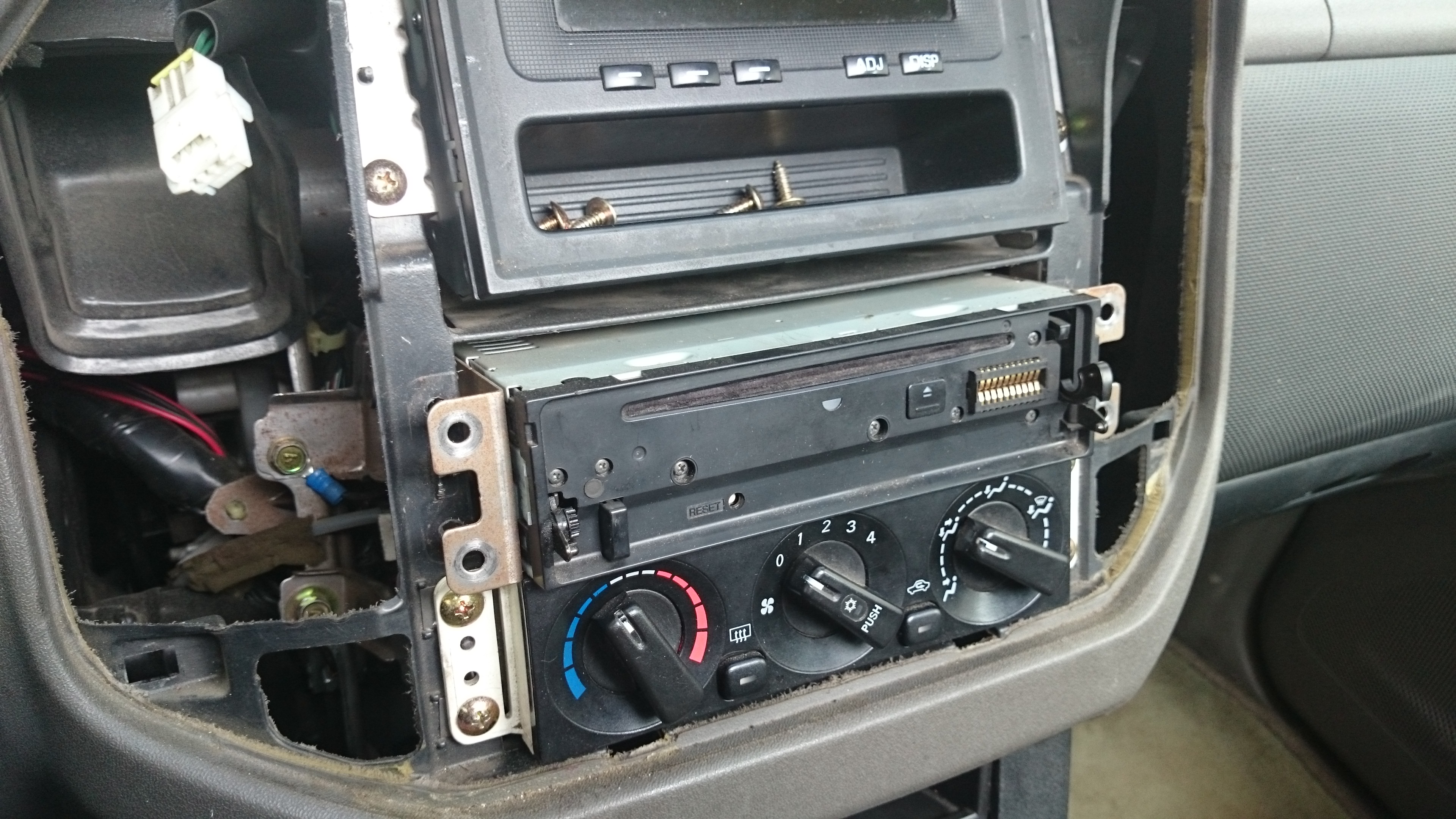

Что за маленький разъем?! Если должен быть папа-штекер, который мы и втыкаем в магнитолу .
Ни того ни другого я не обнаружил. Может не там смотрел? Хотя разобрал полностью, вытащил мафон и комп. Можно доп антенну поставить, но суть в том, чтобы найти родную .
Да, есть два штекера, толстый - он вставляется в мафон, что-то ловит, но с хрипом. И с ним в обмотке тонкий, его некуда вставить в магнитолу .
Вот здесь видно обычный штекер Вот здесь видно как раз два в обмотке , толстый и тонкий :
не могу найти фотку подходящую...
разъем тот раза в 2 меньше обычного FM-разъема. я его присобачивал через самодельный переходник, т.к. он нестандартный.
А, ну это и есть тот тонкий! Его некуда вставить, но когда прикладываешь на корпус мафона ,то хрип проходит!... На второй фотке видно, что их два и что идут они в одной косе справа. Дак, может отрезать разъемы и махнуть их местами.. . Спасибо, буду копать в этом направлении!
