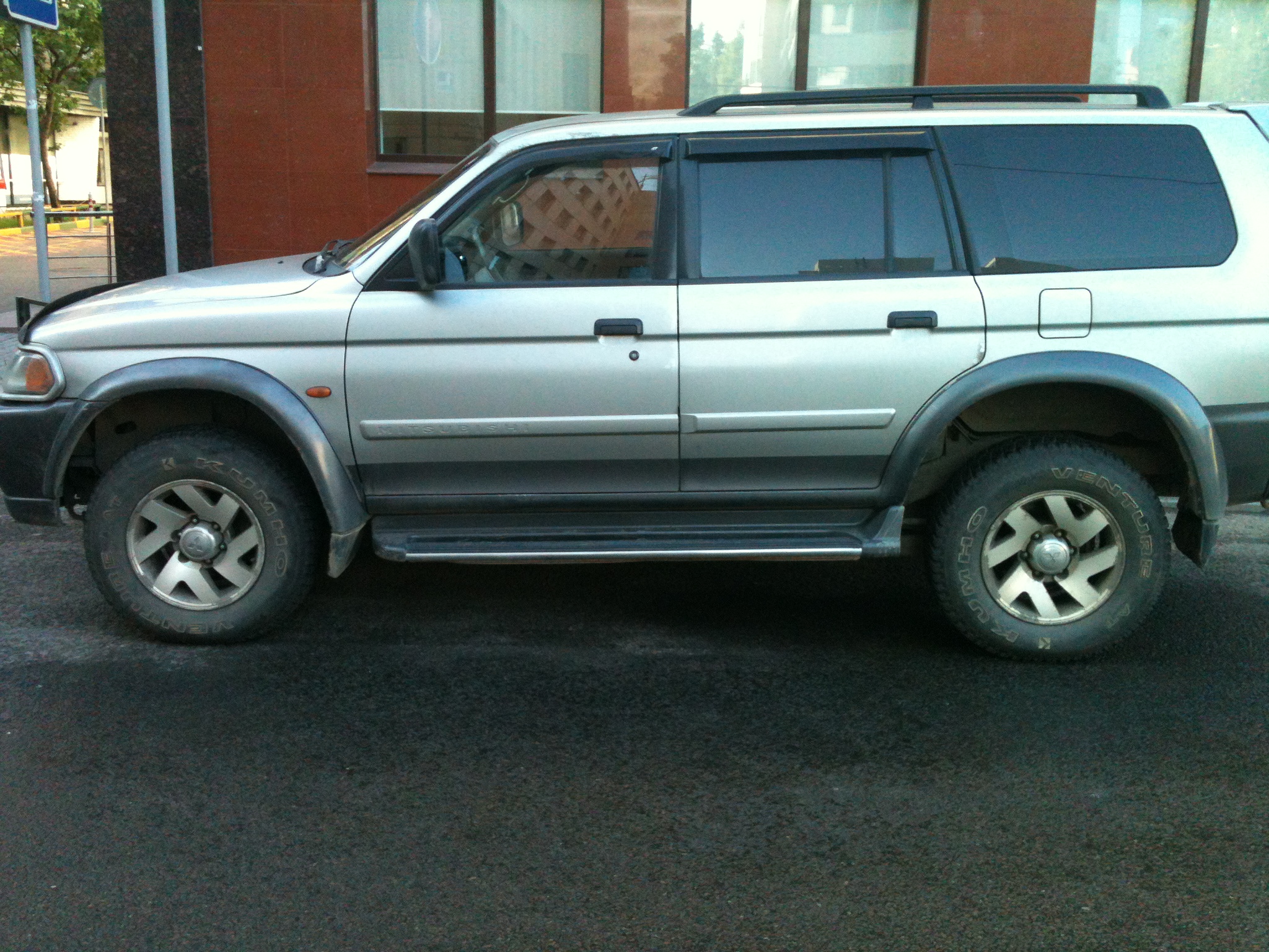

совершенно не факт, уже больше полугода езжу с этими пружинами ничего не сместилось, а вот про торсионы, да, не надо их на максимум выкручивать, я тоже крутил но не на много, до 25 или 26 добавил если точно помню...
вот так машина выглядит со штатной резиной, все никак на больший размер не перейду...

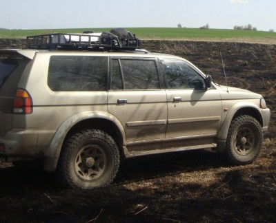

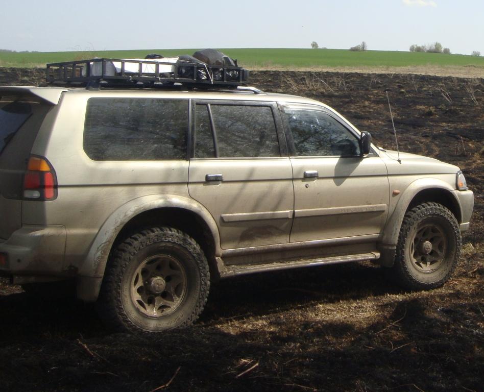

Блин, хотел себе щас менять задние пружины, но что то мне не нравится как зад поднимется, что делать? Подскажите. Может тогда просто поменять задние стоики и поставить новые родные пружины?

я её прочитал, понял что надо заменить задние стойки (токико) и поставить пружины от П2, но увидев эту фотографию здесь, что то мне не очень нравится, как поднялся зад у машины, в теме по ссылке о решаемости пробива задней подвески говорится, что зад поднимется на 5-7 см это без обрезания одного витка.

Просто нужно колеса больше ставить и нормально машина смотрится!!!

нормально всё смотрится.
пружины от П2,торсионы не до конца!!!!
