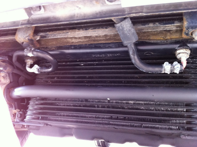

Проблема в следующем. Потекли эти самые штуцера, ввернутые в основной радиатор охлаждения под магистраль масла от АКП. Вначале потек левый, теперь и правый ...
Первый решил натяжением шланга (новый) дальше сварного шва и установка двух хомутов. Тоже придется сделать и на втором. Течь из шва сварки штуцера, до которого штатно немного не доходит шланг.

Надо менять штуцера!
Был на развале ... штатных не нашел
однако, есть разные от других машин, но с различной внутренней развальцовкой. Опять же, не люминий, поэтому можно не протянуть.
Какие могут быть предложения? В сервисе предложили просто поменять радиатор ... 45 т.р. все удовольствие. Проще наверно поменять машину ...
