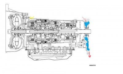

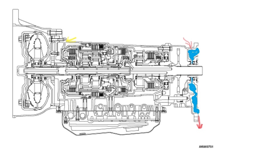

На палке такого нет. так как незачем.
У Вас это контрольное отверстие, для проверки целостности сальника выходного вала АКПП и входного РК.
Что изнего потечёт тот сальник и накрылся.
Сапун у Вас подключен не туда.
С завода у Вас сапун был организован путём соединения желтой и красной стрелок сверху. Ну и выход в атмосферу был через конторльное отверстие, стрелка снизу. Синим отмечена полость между АКПП и РК.
Чтоб правильно организовать сапун от АКПП, нужно найти трубку вверху коробки (Желтая стрелка) и от неё выводить.
В Вашей РК нет сапуна как такогого. Связь с атмосферой осуществляется через отверстие в пыльнике рычага. Никаких трубок к нему не подходит.
Шланг который сейчас у Вас подключен, соеденяет атмосферу, с атмосферой. Да ещё и способствует быстрому наполнению этой полости водой.
Как то так :)
Картинка не Вашей коробки, взята для примера :)

Nechet писал(а):У меня врезан тройник между желтой и красной стрелкой и выведен под капот.Значит мне осталось только за глушить это отверстие?И заменить пыльник ?
Так как это КОНТРОЛЬНОЕ отверстие, его глушить не надо.
Нужно заглушить сверху вход в переходник (красная стрелка)
Поставить на рычаг РК пыльник от спорта (к примеру) и от него вывести трубку в освободившейся отвод тройника.
При заглушенном отверстии сверху мы получим эфект перевёрнутого стакана. Отверстие будет выполнять свою функцию, и в тоже время полость водой наполнится не сможет.
ПС Были случаи когда машина резко останавливалась задним ходом (слетел с трассы) и выбивало волной масла сальник АКПП. Отверстие в этой ситуации очень помогло.
Так что контроль убирать не стоит :)
