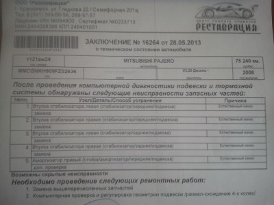

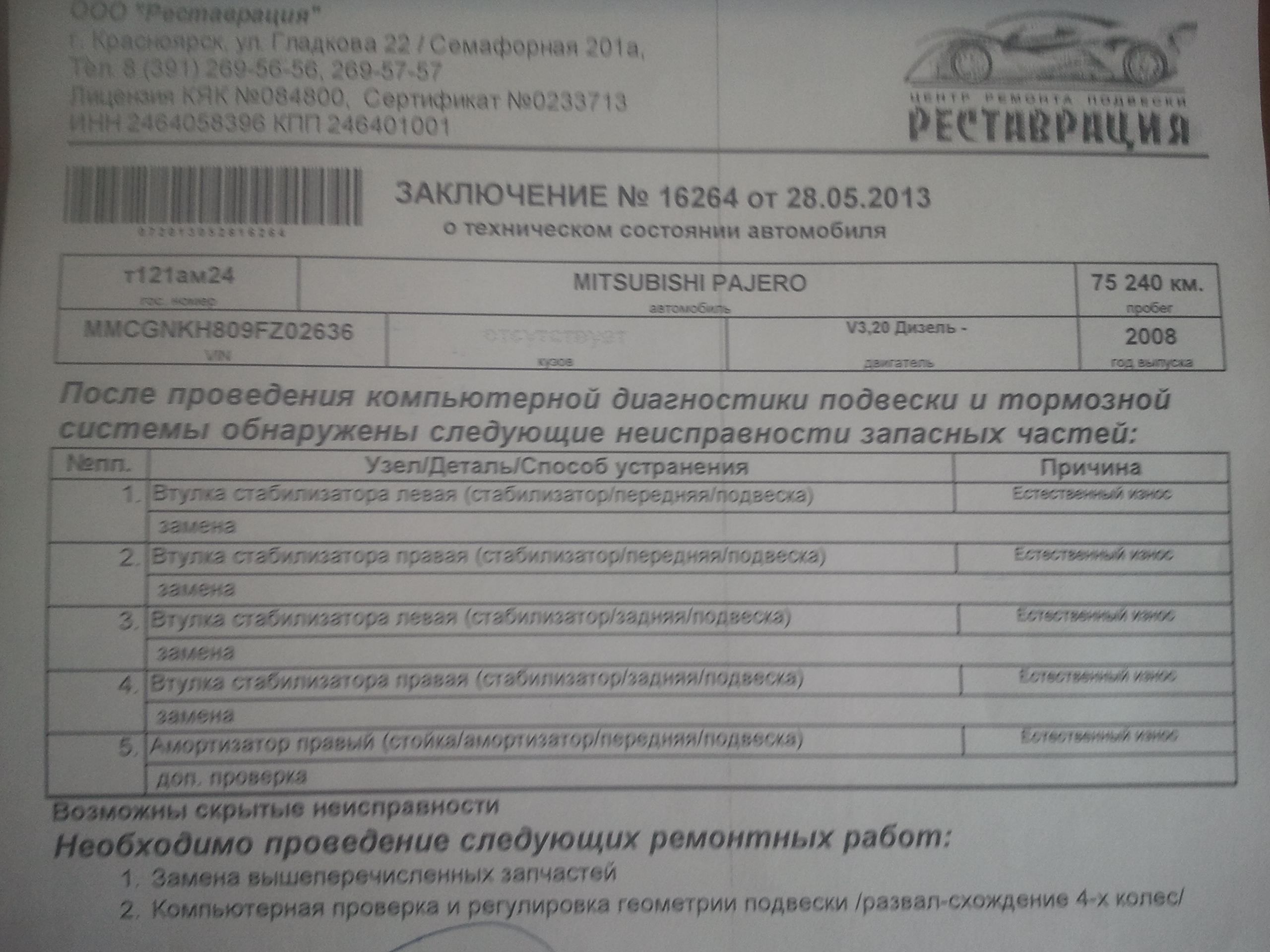

Всем доброе время суток.
Не думал, что так быстро…, нет не так. Не думал, что вообще придется писать данный пост. Дело в том, что после месяца эксплуатации установленного лифт комплекта Togh Dog появился стук с передней правой стороны. По ощущениям, похожий на вытекшую стойку. Думать и верить не хотелось, что это стойка. Пораскинув мозгами, шаровые и рулевые наконечники поменял вместе со стойками, больше "греметь" нечему. Приподнял пыльник, стойка сухая. Конечно, закрались мысли о качестве сборки сервисменами, но… Дабы развеять все сомнения записался на диагностику подвески.
Приехал в назначенное время. Вышел мастер. Спросил "на что жалуетесь", предложил прокатиться. Я предложил ему сесть за руль, сам устроился на переднем пассажирском сиденье. В процессе" покатушек" мастер тоже услышал, а уж я тем более, сидя с правой стороны, непонятный звук от работы стойки.
Загнали на стенд и давай её трясти как только можно, и с помощью своего хитрого агрегата и в ручную. Вердикт такой. Все в порядке, КРОМЕ втулок стабилизатора и передних стоек, Особенно с правой стороны. Не думаю, что втулки стабилизатора дают такой стук, да и мастер сказал, что врядли от этого.
Прилагаю не понятную диаграмму, может, кто подскажет, что за Х… с правой стойкой?
Конечно, в понедельник будем разговаривать с продавцом сего комплекта, что да как…
Просто обидно. Приобреталось все (лифт комплект, шаровые, рулевые наконечники) для беспроблемных поездок на рыбалку в Северо-Енисейский и Мотыгинский районы где, из дороги только "грейдер" и Off-гoаd. Сделал себе подарок к отпуску блин… Поездил на рыбалку.
P.S. Прилагаю диаграмму, может, кто подскажет что.
P.S P.S Пробег составил 1000км, за 1 месяц. Дорога дом-работа, работа-дом

SNOOPER, думаешь бодик подвел?SNOOPER писал(а):Думаю смотреть надо опоры кузова.

Бодик не бодик. Но ослабленная подушка будет стучать будь здоров. Не на одной машине с рамой подвеску народ лопатил, а были слабые подушкиDimon 121 писал(а):SNOOPER, думаешь бодик подвел?SNOOPER писал(а):Думаю смотреть надо опоры кузова.

От себя добавлю, что обе передние стойки спу убить очень сложно. Долго они у нас ходят

К продавцу собак, демонстрируй стучащую стойку и делай возврат, плавали-знаем

Завершилась моя история с Собаками. По предварительной договоренности с продавцом, снял амморты и в сопровождении претензии отдал на экспертизу. НЕ так давно позвонил в магазин, сказали, по моему вопросу приняли положительное решение. Приехал, забрал деньги. На вопрос, что с аммортами сказали "Все в порядке", но деньги за них почему то вернули.
что там на самом деле.

На самом деле это стук клапанов в самом амортизаторе. К сожалению у собак и железного человека это последнее время часто. При чем некоторые продавцы пытаются списать на неграмотную установку. Типа не прокачивали. Некоторые сервисы, в том числе и паджерошоп, не дают гарантию, если ставить будете в стороннем сервисе. По своему опыту из 5 амортизаторов 4 стучат. Как то так.
