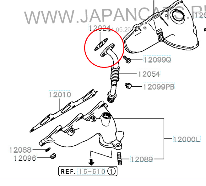

Забитый кат легко проверяется не откручивая, не залезая под машину, делается так: откручиваем конец трубки егр со стороны впускного коллектора и заводим, при чистом кате в трубке будут легкие пульсации выхлопа,т.е. газ не только выходит малой порцией наружу, но и всасывает часть воздуха обратно, легко удерживается пальцем, при забитом будет заметно давить горячий выхлоп из трубки.

а можно показать какой конец откручивать хотя бы на схеме

аун писал(а):а можно показать какой конец откручивать хотя бы на схеме
Montero Sport, 2002, 3.5л + ГБО, СБ, 33". Илья
