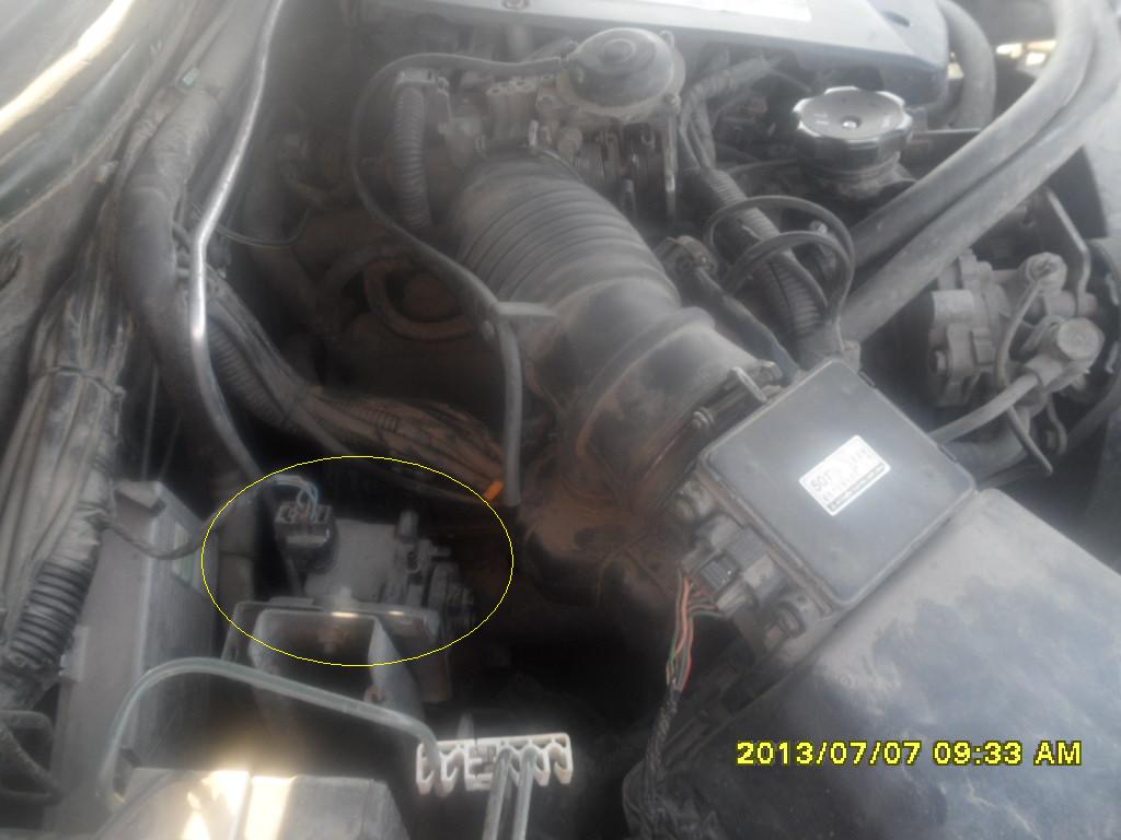

contra
Сообщения: 43
Зарегистрирован: 28 янв 2013, 18:47
Мой автомобиль(и):: монтеро спорт 2001г
Откуда: уфа
Re: 6G74
Сообщение contra »
Приветствуем, дабы не множится -- подскажите, что за штука ента :*DONT_KNOW*: откуда и куда, зачем и почему :=-O: а то сон идет какой то неправильный :%):
