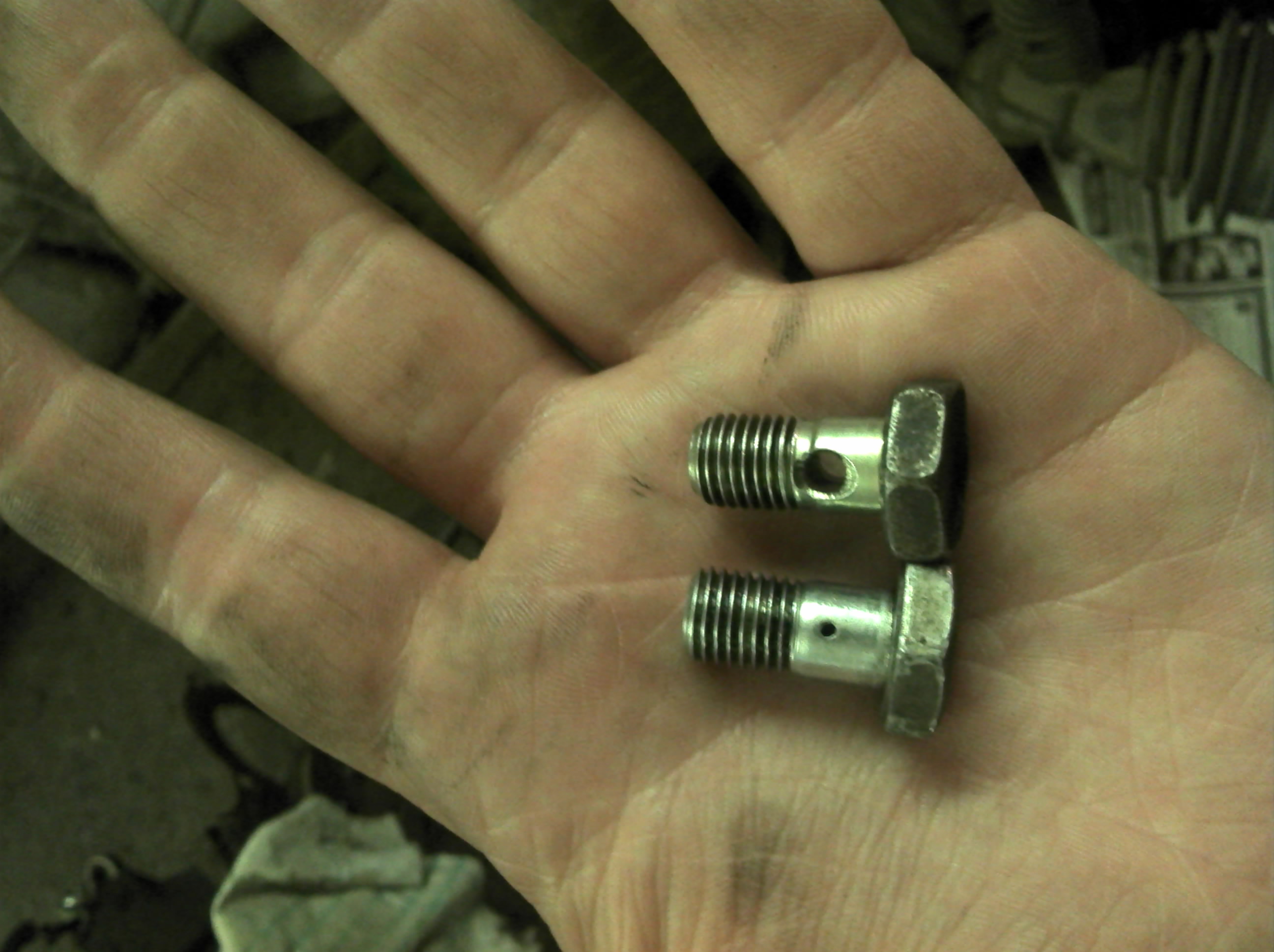

Коллеги,
Кто знает, чем отличаются болты масляной трубки турбины? По программе к блоку трубка прикручивается MF650102, а к турбине MH037717. В гугле картинки MF650102 нашел (стандартный болт с большим отверстием), а вот картинку MH037717 не могу найти.

MH037717 болт с маленьким отверстием, жиклёром

Это который нижний на фото (с маленьким отверстием)?

Ну да :)
