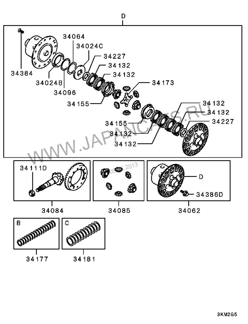

а LSD в заднем мосту выглядит вот так -
если так, то как работает с одной стороны две фрикционные шайбы одна упирается в корпус и во вторую, вторая упирается второй стороной в полуосевую шестерню притом что на шайбах усики и они не проворачиваются относительно корпуса, получается полуосевая шестерня при пробуксовке трётся только по одной шайбе, а с другой стороны их четыре, также все крутятся вместе с корпусом и только по крайней трёт полуосевая шестерня во время пробуксовки, ичего происходит? нагрев - расширение - самоблок, или я чего то недопонимаю?

пневмопривод резиновый, вернее боковые тарелки металлические, а сама подвижная часть резиновая, и от избыточного давления в мосту она может только выключиться, но никак не включиться.
так про эти фрикционные шайбы никто ничего так внятно и не скажет?

слушай могу снять и сфоткать, может не резина, может ПВХ, но сто процентов какая то мягкая мембрана между двумя металлическими тарелкамиflamer писал(а):пневмопривод резиновый?

запасной лежит на ЗЧ я откручу сфоткаю, МС резина г...о, поэтому превратиться она уже ни во что не сможет, там какой то материал прорезиненный, в японии не всё как у нас.
