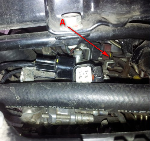

Соединение (фишка) находится непосредственно на ТНВД.
Провода идут от датчика с номером 572 их длинна около 5 см. далее фишка.

Фото самой фишки.

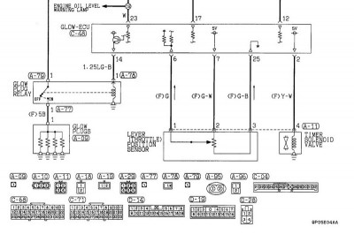

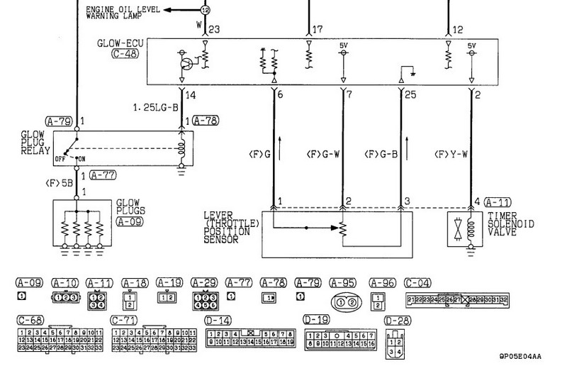

Датчик к которому идет проводка это датчик положения рычага управления ТНВД Lever position sensor согласно схемы фото 2. и соответственно 4-х контактный разъем А11.

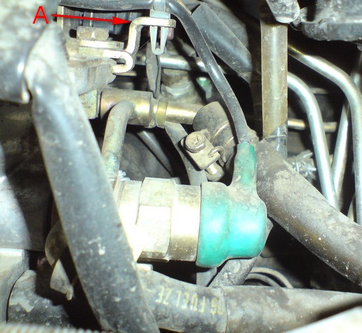

Контакт 4 этого разъема должен идти на электроклапан слива топлива Timer solenoid valve.
Этот клапан расположен сзади на ТНВД фото 1, контакт клапана к которому подключается провод закрыт зеленым изоляционным колпачком.
Для привязки где клапан находится я указал точку А на фото 1 и на твоем фото 3. где этот провод промежуточно крепится.
Клапан служит для увеличения давления топлива внутри ТНВД для более легкого запуска двигателя.
Надеюсь информация была полезной.
