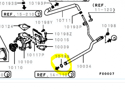

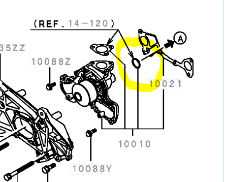

Если не бегут патрубки на печку (это можно посмотреть очень легко) то значит бежит через уплотнительное кольцо от задней части помпы в развал блока, а от туда уже на колокол коробки. Сунь прутик под паук впускной и посмотри на наличие охлаждайки

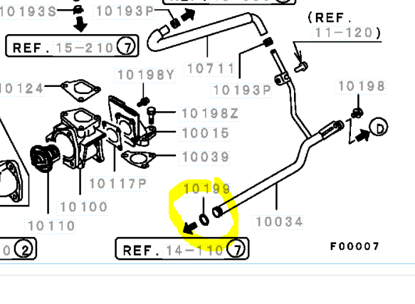

Для замены колечка уплотнительного, есть два способа:
Скинуть впускной коллектор
Разобрать морду двигателя и скинуть помпу (лучше приурочить к замене ремня ГРМ)

Вот это гадкое колечко

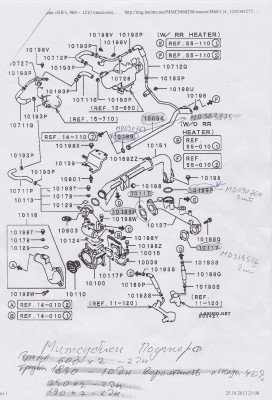

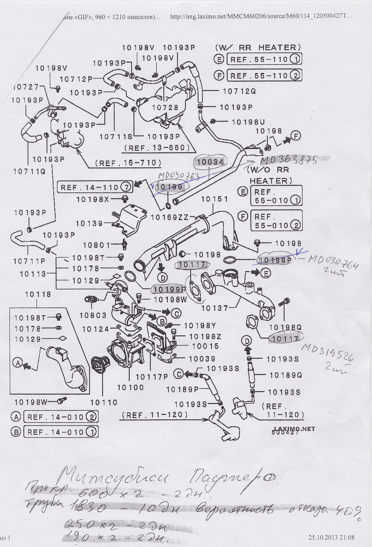

прям моя ситуация недельной давности) все так как и говорит Hitex, утром приходишь, лужа :*SCRATCH*: при беглом осмотре антифриз херачил в развал и на коробку, причем херачил только на холодную, на горячую пару раз заезжал в сервис, но так как за счет нагрева патрубок расширялся, оставались только следы синевы от антифриза и все во время езды просыхало, в результате патрубки целые а ссало с уплот соединения металлич трубки MD363875 изза скорей всего неоригинального колечка на месте MD030763 что ставилось при замене вод помпы, соотв когда ковыряли понадобилось сменить колечки MD030764 патрубка 2 шт но основная засада была в металлич прокладках MD319526 нижнего патрубка, плюс есесно замена прокладок впуск коллектора, вообщем то что менял на картинке, итого з\ч в три раза дешевле стоимости работ
