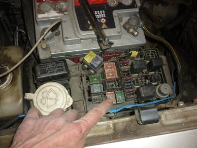

В блоке предохранителей под капотом с правой стороны два круглых реле одно на вентилятор,другое на компрессор.Питание силовое там есть,управление плюсом через датчик давления на морде и на температурный концевой датчик.Плюс идёт от блока управления за бардачком,а на блок управления с выключателя вентилятора через выключатель кондея.Реле компрессора вынуть,на второе привести через тумблер плюс.
- homa70
- Сообщения: 545
- Зарегистрирован: 05 дек 2010, 18:57
- Двигатель:: 4M40
- Мой автомобиль(и):: МП 2 1997
- Откуда: г. Урюпинск
- Откуда: Урюпинск(и это правда)
- Благодарил (а): 4 раза
- Поблагодарили: 33 раза
Re: Прошу помощи в подключении эл.вентилятора
Если выкинуть реле компрессора (или отключить разъем с электромуфты), то проще включать кондиционер из салона и тогда должен включаться вентилятор кондея.(при условии что фреон в норме, или замкнуть контакты датчика давления фреона,если он улетучился)flamer писал(а):В блоке предохранителей под капотом с правой стороны два круглых реле одно на вентилятор,другое на компрессор.Питание силовое там есть,управление плюсом через датчик давления на морде и на температурный концевой датчик.Плюс идёт от блока управления за бардачком,а на блок управления с выключателя вентилятора через выключатель кондея.Реле компрессора вынуть,на второе привести через тумблер плюс.

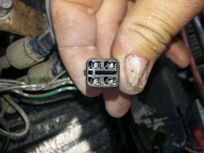

Добрый день, решил разобратся с кондеем, оказалось что вентилятора нет (старания прежнего владельца) висит тока разъем на 4-ре пина, вентилятор 2-х скоростной или нет, ткните носом в каталогах ни ориг., ни аналог найти не могу, от тазиков мож кто колхозил?
- Deem-On
- Сообщения: 1014
- Зарегистрирован: 18 мар 2011, 17:49
- Двигатель:: 4M40
- Мой автомобиль(и):: Паджеро 2, был
- Откуда: Ярославль
- Благодарил (а): 8 раз
- Поблагодарили: 95 раз

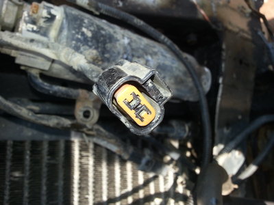

Вентилятор односкоростной, и разъем должен быть двухпиновый, мож не тот разъем нашел? Если рамка(диффузор) куда крепится сам карлсон присутствует, то берешь моторчик с пропеллером от нивы и ставишь, без переделок, ну кроме разъема. Если рамки нет, то два варианта - либо на разборе найти, либо от той же нивы колхозить, знакомый на прадо-90 так и делал, вполне культурно получилось, и главное, работает.мах578 писал(а):Добрый день, решил разобратся с кондеем, оказалось что вентилятора нет (старания прежнего владельца) висит тока разъем на 4-ре пина, вентилятор 2-х скоростной или нет, ткните носом в каталогах ни ориг., ни аналог найти не могу, от тазиков мож кто колхозил?
П-2 1994 длинный,GLS,4М40,АКПП,SS,А/Т32"-увы, уже донор
мах578
- Сообщения: 2015
- Зарегистрирован: 23 янв 2015, 02:07
- Двигатель:: бензин 6G74
- Мой автомобиль(и):: gw deer3, pajero2 3,5 SOHC 1998г.рест.
- Откуда: пермь
- Благодарил (а): 42 раза
- Поблагодарили: 74 раза
Если на вентиль разъем 2-х пиновый, то откуда может быть 4-пиновый?
мах578
- Сообщения: 2015
- Откуда: пермь
2-пин. Стоит слевой стороны по ходу. 4-пин по центру выходит из шины которая к сигналу идет. Что еще тут может стоять. Вентилятор где стоять должен слева по ходу вплотную к радиатору, или справа перед радиатором масла ДВС?
- dvm99
- Сообщения: 22718
- Двигатель:: 6G72, 12клап.,
- Откуда: Свердловская обл.
- Благодарил (а): 771 раз
- Поблагодарили: 1114 раз
У меня на пруле слева.мах578 писал(а):Вентилятор где стоять должен слева по ходу вплотную к радиатору, или справа перед радиатором масла ДВС?
- Deem-On
- Сообщения: 1014
- Двигатель:: 4M40
- Откуда: Ярославль
Двухпиновый это он и есть, на вентилятор.мах578 писал(а):2-пин. Стоит слевой стороны по ходу. 4-пин по центру выходит из шины которая к сигналу идет. Что еще тут может стоять. Вентилятор где стоять должен слева по ходу вплотную к радиатору, или справа перед радиатором масла ДВС?
А к четырехпиновому у тебя должен цепляться жгут, который уходит в бампер на противотуманки.
Да, вентилятор стоит слева с самого края, почти вплотную к радиатору.

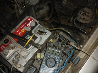

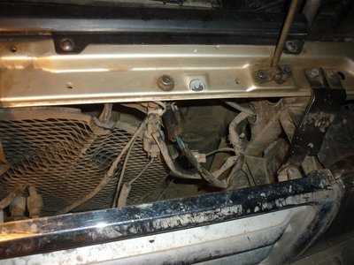

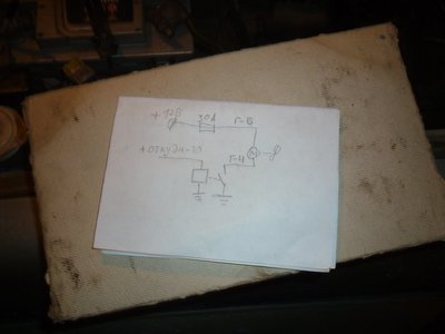

В общем так совпало, что мне тоже нужно было разобраться с этим карлсоном.
Кондей я давно убрал, а вот вентилятор от него посчитал, что лишним не будет. Но он так и болтался неподключенным. Вчера поразбирался с ним, ну и пофоткал...
Для начала, вот как установлен карлсон (лучше показать нет возможности, решётка мешает).
Я схему вызванивал тестером.
Т.к. имею опыт, то сразу предположил, что нужно лезть в ЧЯ под капотом, т.к. вентилятор должен управляться релюшкой и должен иметь в своей цепи предохранитель, причём всё довольно мощное.
Так и оказалось.
Вот в этом месте, куда воткнут щуп от тестера, стоит ещё одно круглое реле (такое же как рядом)
А вот и предохранитель:

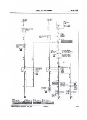

В итоге вырисовалась такая схема:
Но в ней ещё можно добавить вместо подписи "откуда-то" - скорее всего этот провод идёт в блок управления, похоже прямо на панель. Кстати забыл подписать, что это тонкий зелёный провод с жёлтой полосой.

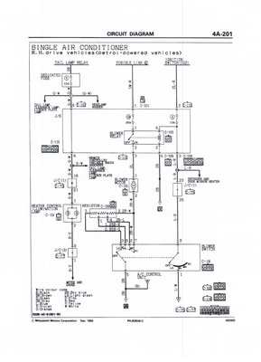

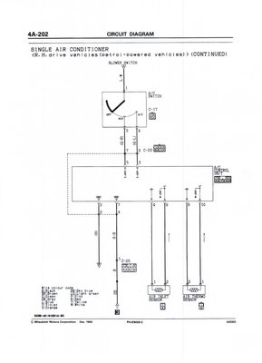

Что интересно, уже после того как закончил работу, вспомнил про бумажный мануал, который лежал в гараже. Порылся в его схемах и нашёл эту цепочку! И там всё совпало с моей
Ну, думаю, раз тут нашёл, нужно электронные мануалы с престрастием поглядеть (т.к. в общем-то книжки на их основе сделаны). Но дома всё перерыл и ничего не нашёл.
Позже постараюсь сфоткать схему из книжки, но качество там отстойное. И попробую найти З-Ж провод под панелью, вчера уже неохота было.
Так и оказалось.

Вот же оно, из электронного мануала Зеленожелтый идет с 1-й ноги блока управления кондеем, а сам блок стоит на корпусе испарителя, т.е. в салоне под торпедой. Разъем от блока отцепить и воткнуть перемычку промежду 3-й 5-й и 1-й ногами, тогда карлсон будет включаться выключателем кондея, но при условии, что включен моторчик печки, значит надо и там поставить перемычку между 1-й и 8-й ножкой разъема С-18. Итого две перемычки и все управления по штатной проводке, переделок минимум.dvm99 писал(а):Ну, думаю, раз тут нашёл, нужно электронные мануалы с престрастием поглядеть (т.к. в общем-то книжки на их основе сделаны). Но дома всё перерыл и ничего не нашёл.

Всё верно, в книжке схема такая же примерно, т.е. для машин с 94 г.в.
Но вот незадача, у меня Боливар 92 г.в.
В схемах 91-93 отдельно прули не значатся, и там я в разделе "Двойной к-р" ничего не нашёл, правда этот карлсон есть в разделе просто "Кондиционер".
Но самое смешное, что с моим блоком управления схема не бъётся
Вот такой у меня блок
Отыскал на его разъёме З-Ж провод.
Ну, это явно не 1-й контакт, куда булавка воткнута!
Подал на него +12 В, карлсон закрутился!
Всё, теперь дело за малым- оформить переключатель на это дело.
Скорее всего засуну его в вакантное место под руль.
Запитывать буду от замка режима АСС.
ЗЫ
Ещё раз убедился, что с японскими схемами аккуратность нужна.
Они их, черти, запутали, а потом ещё неоднократно перезапутали...
