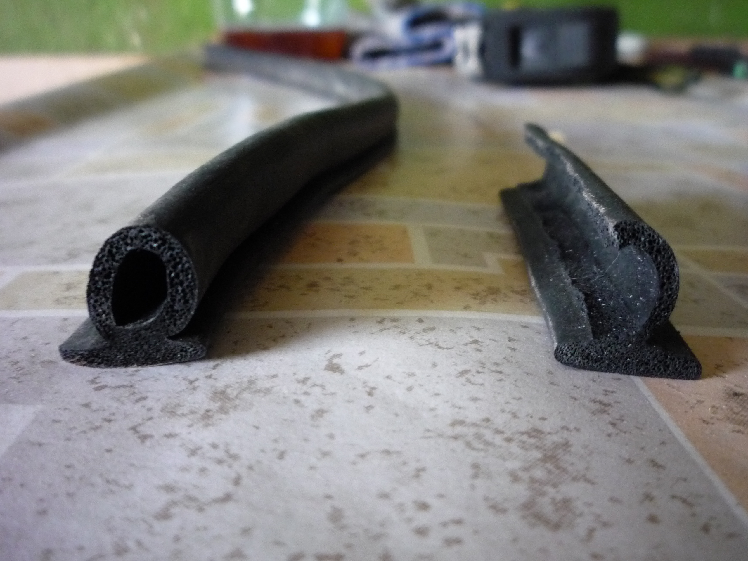

Заморочился заменить резинки, родные потрескались. В автомагазине с продавцом подобрали уплотнитель пятой двери, от УАЗа.
Справа на фото всё подрезано.

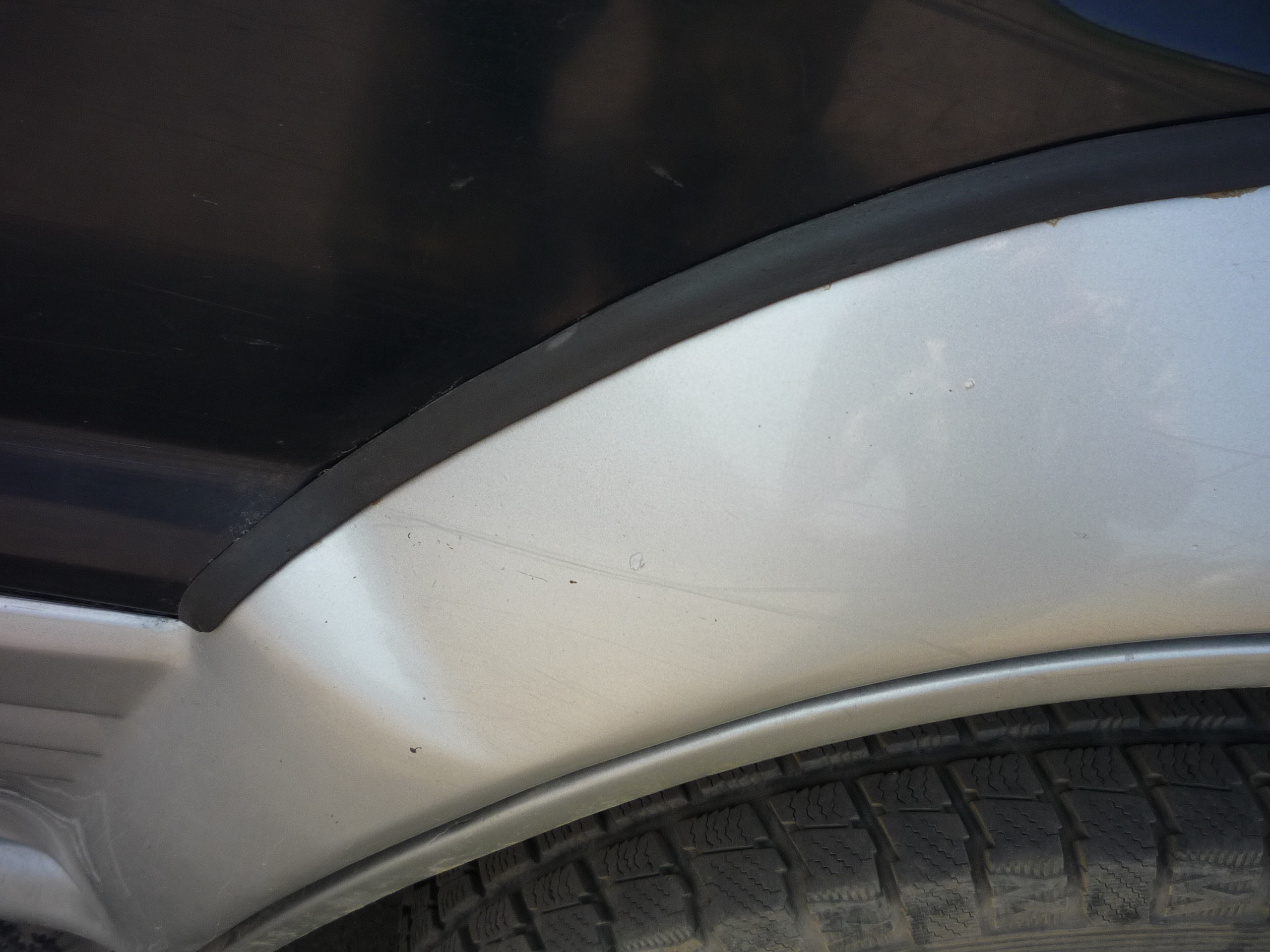

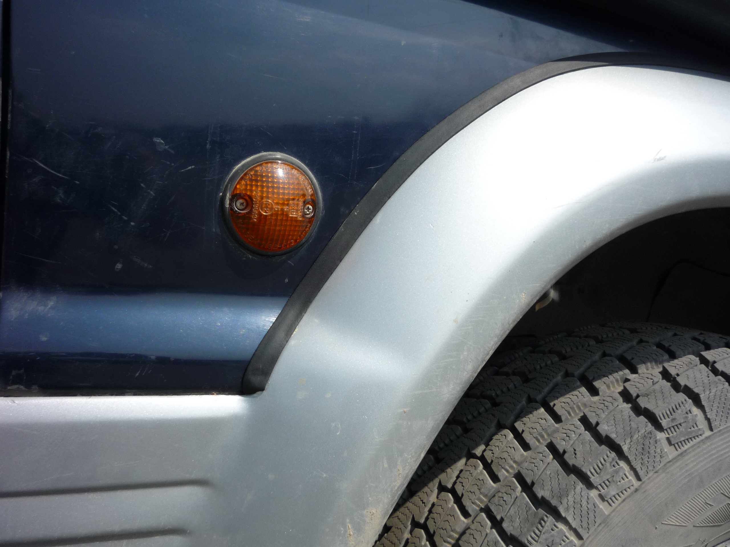

Уширители не снимал, слегка отогнул от кузова. Резинка эластичная, хорошо растягивается. Растягиваем и инсталлируем. Использовал клей момент, но только в трёх точка, в начале, середина и конец. Резина сидит очень плотно, можно было и не клеить.

И красить не надо, прям в цвет. В будущем конечно, можно молдинг проклеить. Уплотнитель 100 рублей 4 метра, клей халява.
