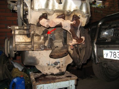

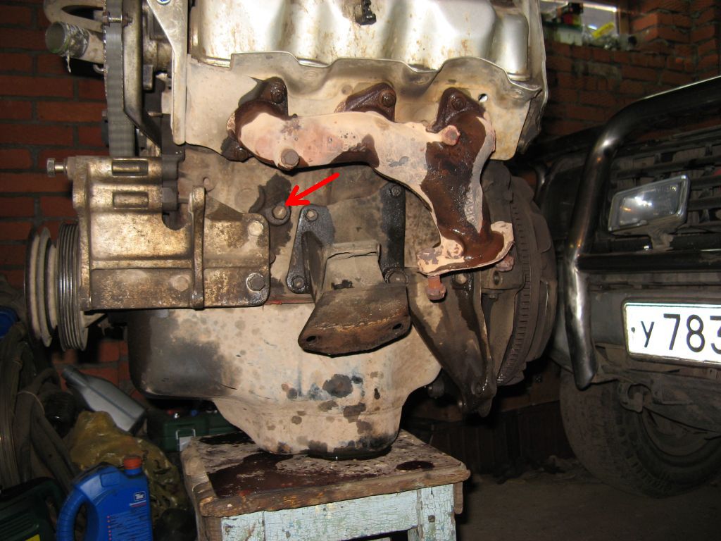

Книга это хорошо.Но там так нарисовано что без литрыSuhoi писал(а):Ребят ну вы и способ нашли![]()
А че книжки ни у кого нету (я только выписал еще не дошла а то посмотрел бы) там наверно способ есть без перелома рук![]()
Вы уверены что коцентрат водой из подкрана должен разбавляться, чет мне кажется надо слить полностью, промыть систему и залить свежий антифриз.
ИМХО
Паджеро 2 бензин 3,0 6G72 супер-селект. Подвеска Айромен + 2.5 дюйма. Рулевой демфер "Ранчо". Гудрич КМ 2. Лебедка Винч 12000. Шнорк. Экспедиционик. Хай-джек лопата. Рация LPD. И всякий разный полезный шмурдяк.

Re: болты слива антифриза
Видишь суслика? — Нет. — И я нет. А он есть! (с)sas788 писал(а):А левую так и не нашол.Может ее и нет ну вроде должна быть.Полдня поисков к успеху не привело плюнул.

Да я не для себя прошу, а для коллеги barteza, у него: "мотор 6G74 DOHC"
Хотя и не скрою мне эта информация лишней не будет.

Да на снятом движке можно и суслика ловить.А из под машины да без яма не очень ловится.Спасибо за фотку к зиме попробую попытку номер два.de писал(а):Видишь суслика? — Нет. — И я нет. А он есть! (с)sas788 писал(а):А левую так и не нашол.Может ее и нет ну вроде должна быть.Полдня поисков к успеху не привело плюнул.

Из под машины выкручивается правая пробка, а левая - там все делается сверху.sas788 писал(а):А из под машины да без яма не очень ловится.

ну нифига себе тут дискуссия развернулась)))) по поводу правой пробки - я её нашёл таки но подлезть сверху как-то уж слишком геморно даже со снятым корпусом воздухана, через низ со снятой защитой нормально тоже подлезть не смог со стороны колеса между рамой и кузовом длииииинным ключом с головкой подлез еле-еле но отворачивать не стал так как потом его фиг обратно наживиш. в итоге купил концентрат и залил с обычной водой))) пока полёт нормальный надо в пробках постоять потестить))))а по поводу классики - у самого долгое время была 6-ка но там с блока сливать одно удовольствие)
