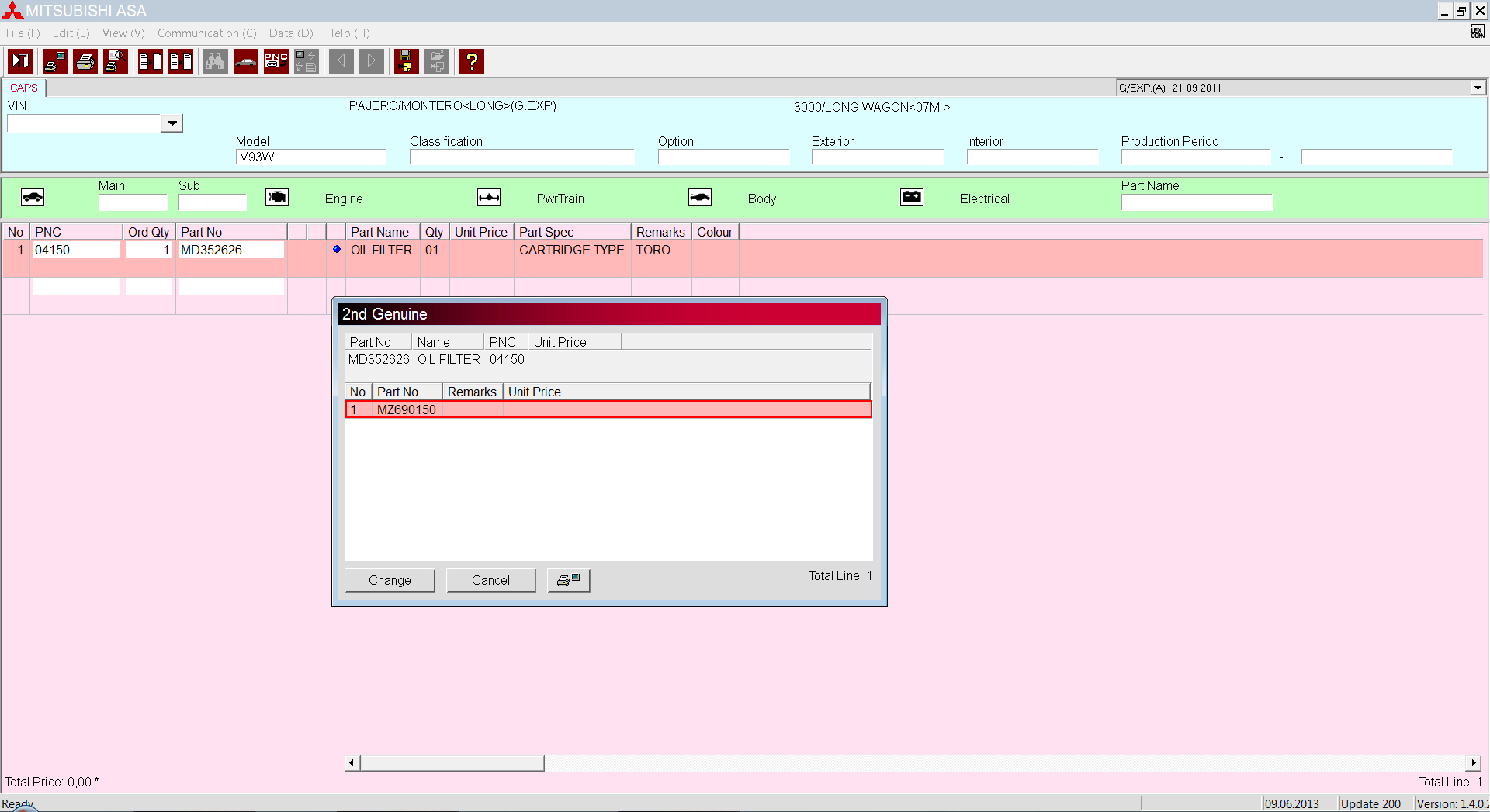

ASA выдае вот такой аналог MZ690150

Заменой для MD352626 идет MZ690150 (как уже писал megranny). Привозить его экзист умеет. Можно также взять Mahle (очень достойный производитель) ОС205.

MZ690150 является официальной заменой по ASA, так что ОД ничего не должен возражать. Более того, он сам должен это знать и предлагать. Если есть сомнения по поводу гарантии - сделайте все у ОД, вместе с его зап. частями.
