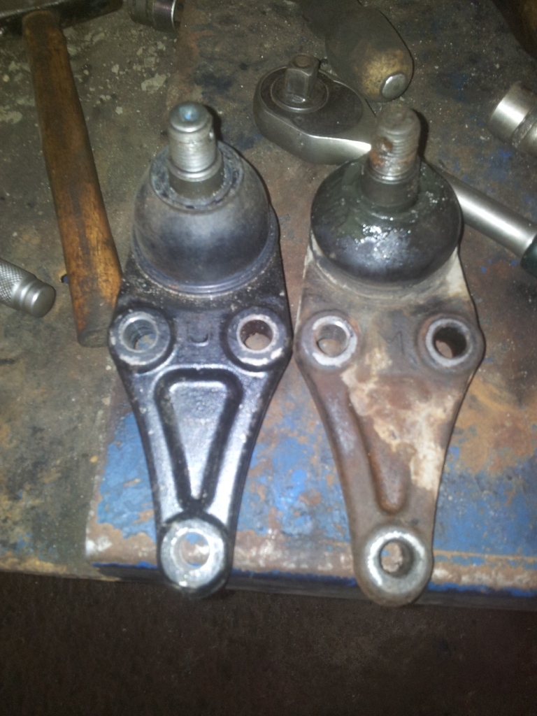

Поменял сегодня шаровые.
Итог Шаровая от Pajero III абсолютно идентична шаровой от Pajero IV
