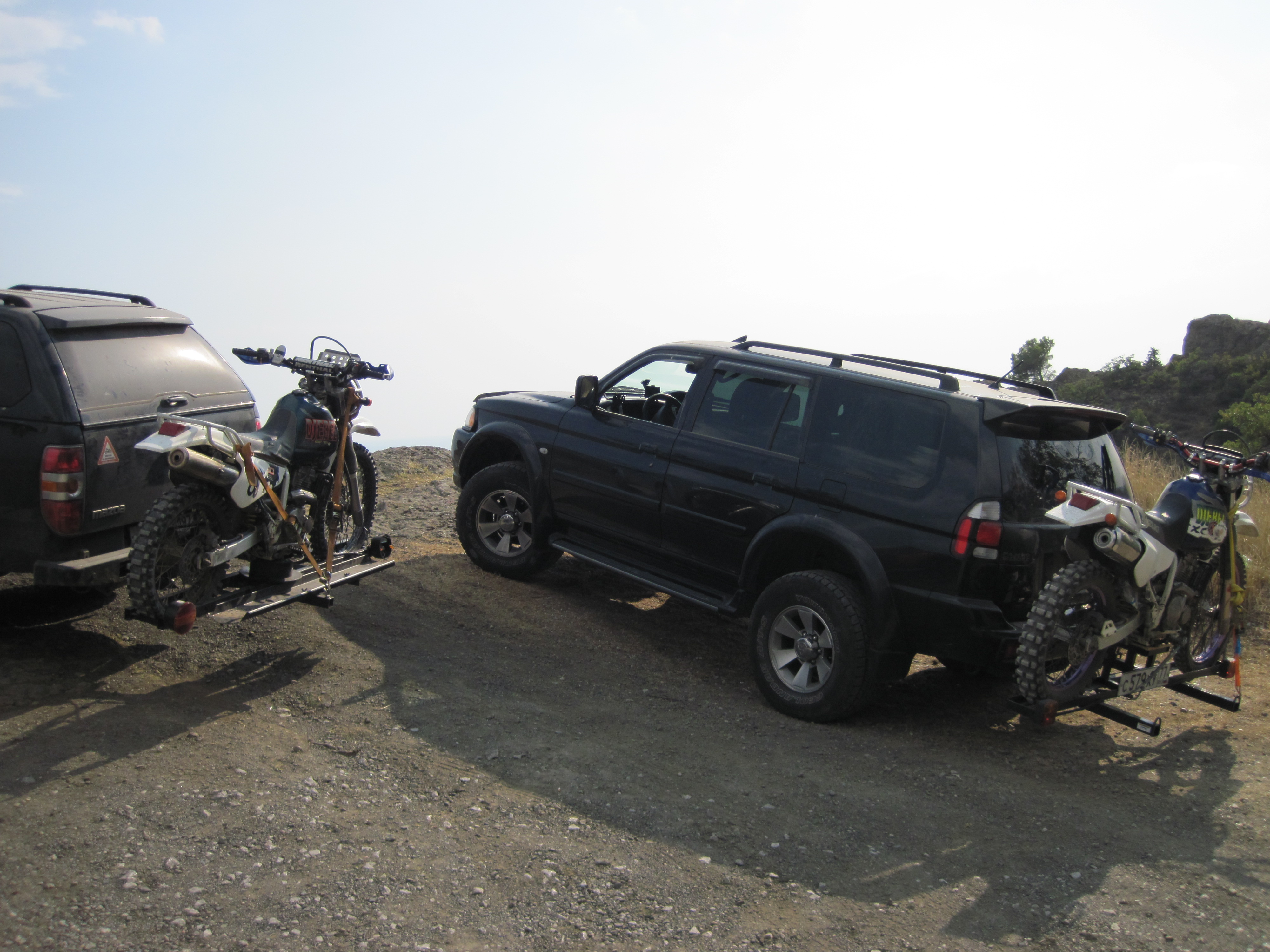

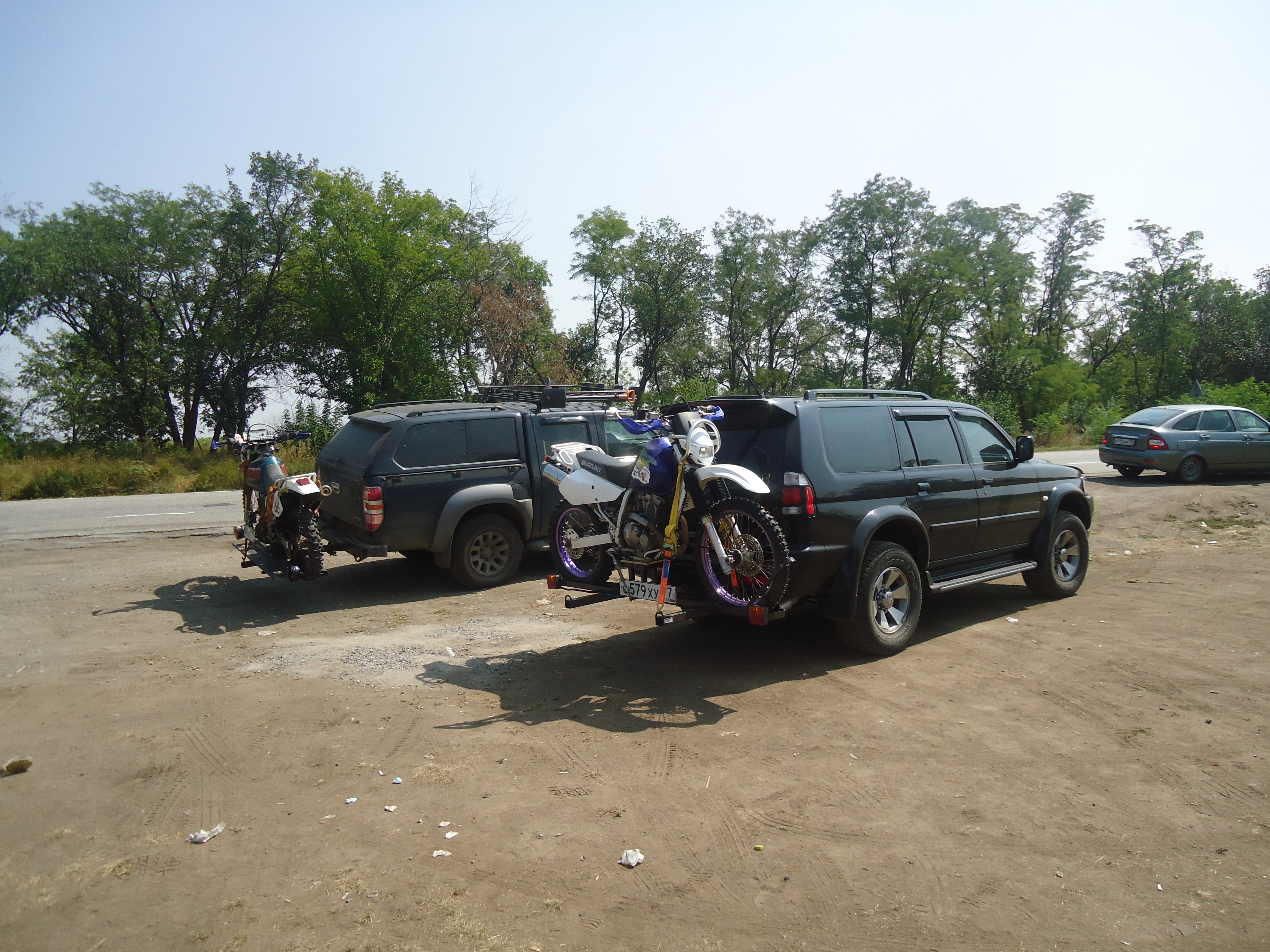

тут на форуме я выкладывал похожую вещ....так же вожу. только доделал слегка. пружины у меня стоят от патруля. 5 человек и мотик - даже не просидает ))) щас попробую тему найти

http://pajero4x4.ru/bbs/phpBB2/viewtopi ... 1%81%D1%82 вот тема.. фото старое - но я повесил поворотники и стопы от прицепа и подключаю все к разьему...хвост вешаю не на фаркоп, а на раму - получается 2 точки опоры. возил мотик - Хонда африка - 200 кг.
если будешь делать на силовик , то под квадрат думаю выдержик кроссач..

Мотоподдон для мота от Сорокин-инструмент под квадрат-вроде гуд, я так вожу хонду ИксЭр. 116 кг. Но багажник открыть невозможно.

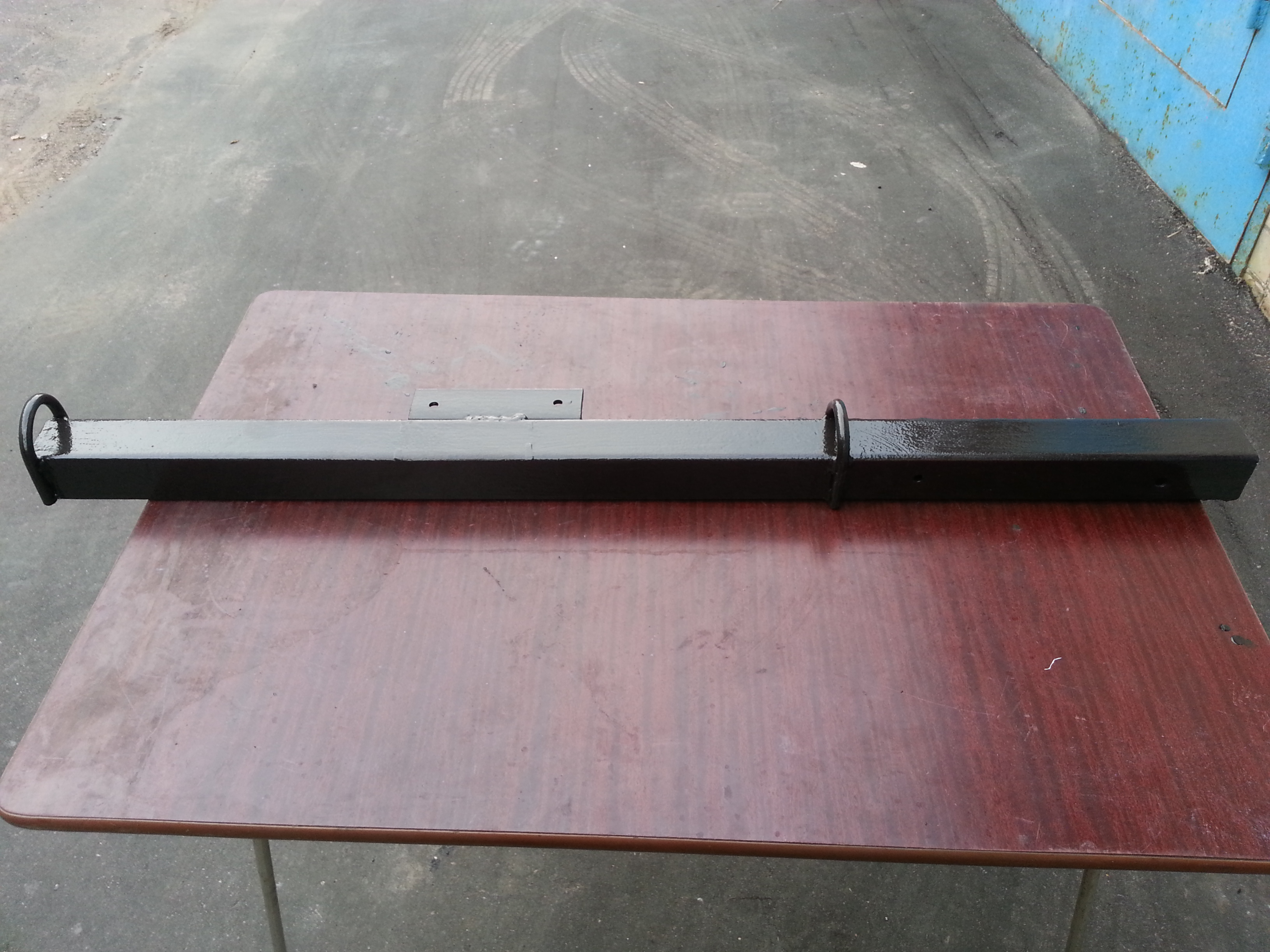

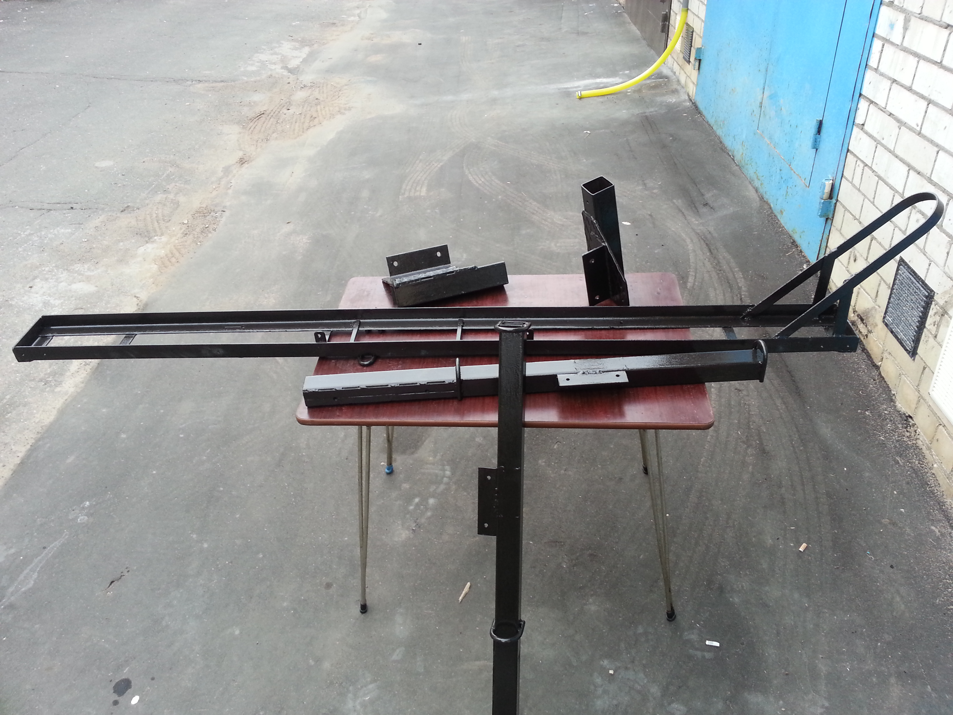

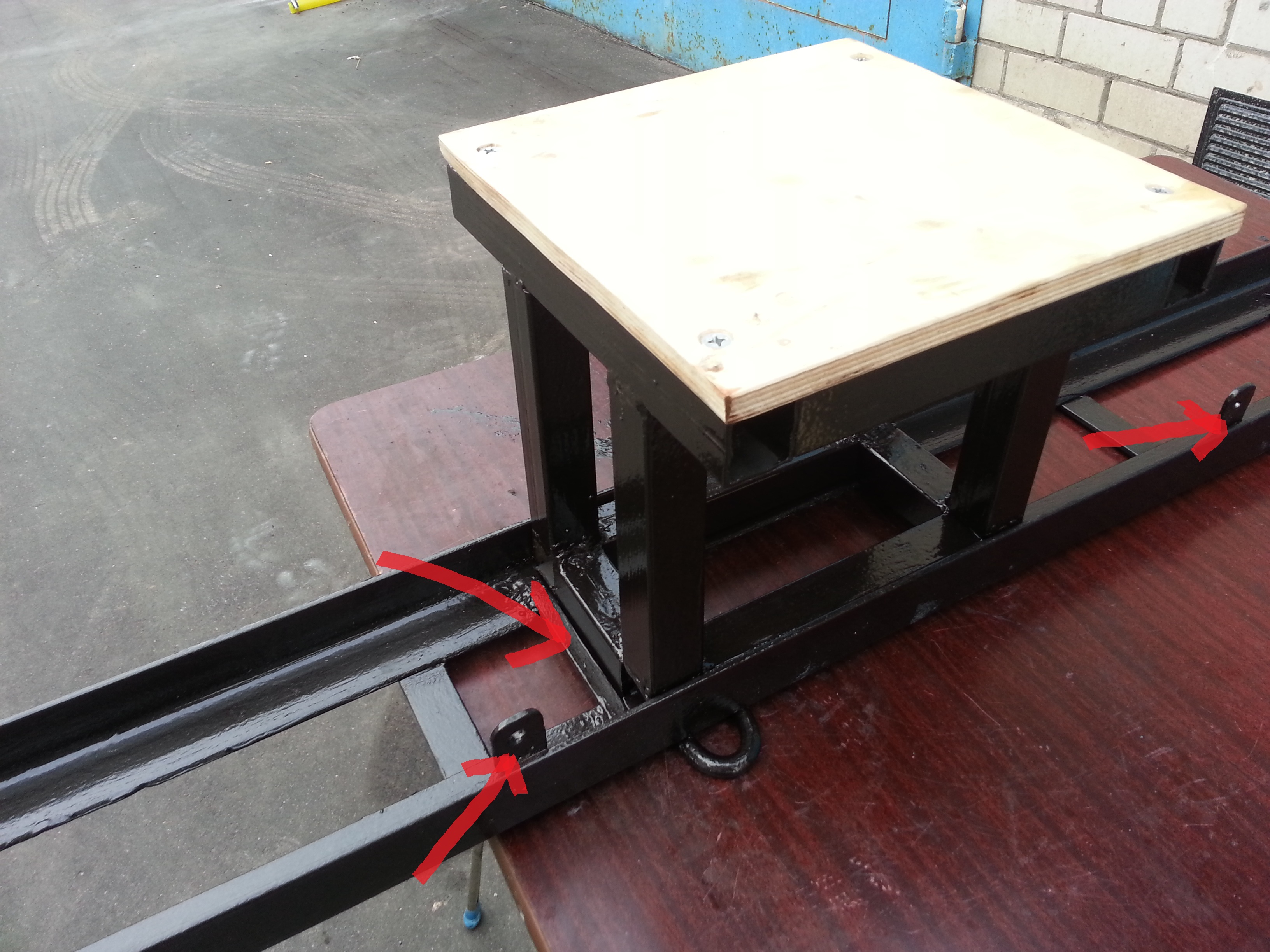

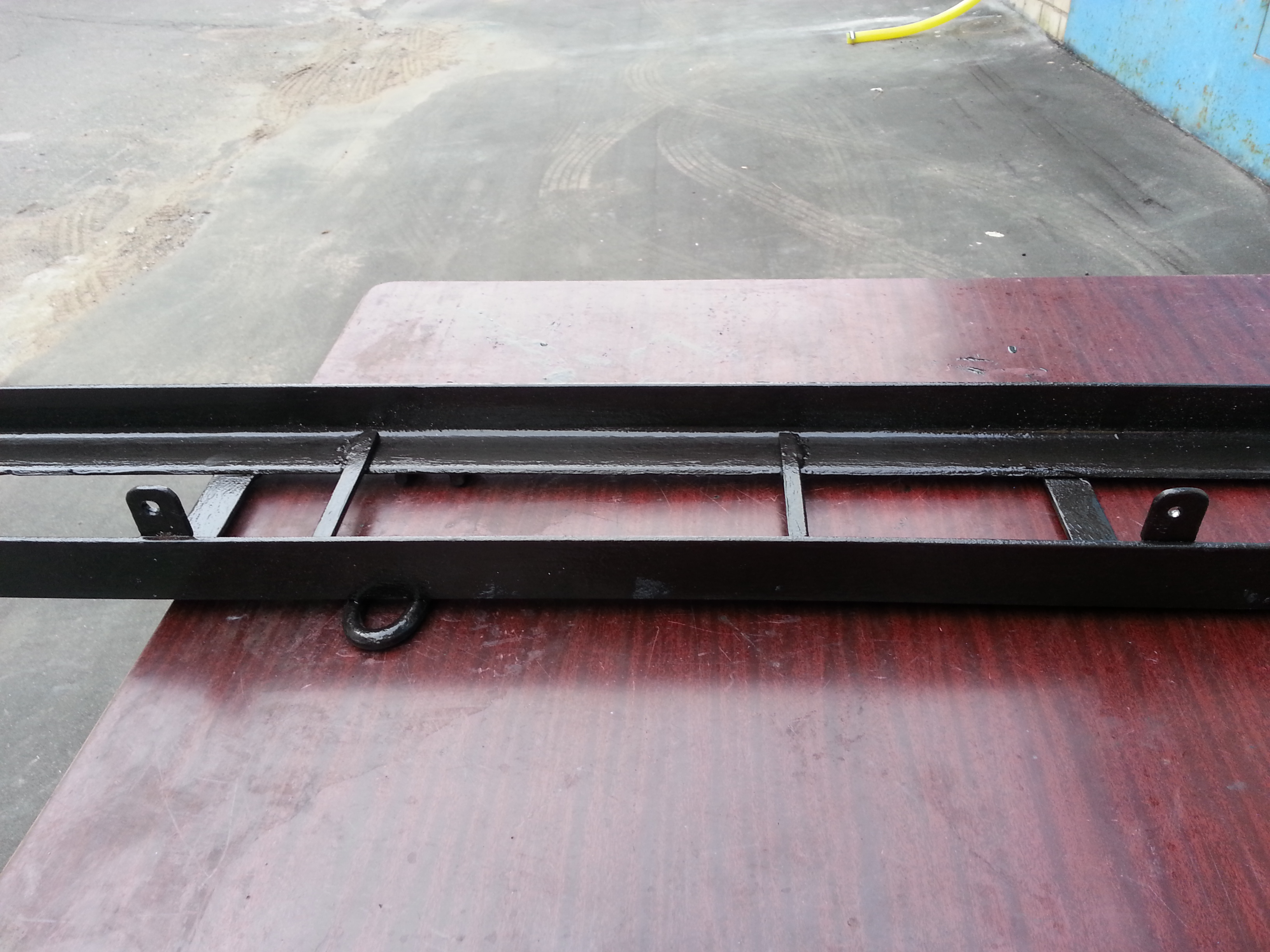

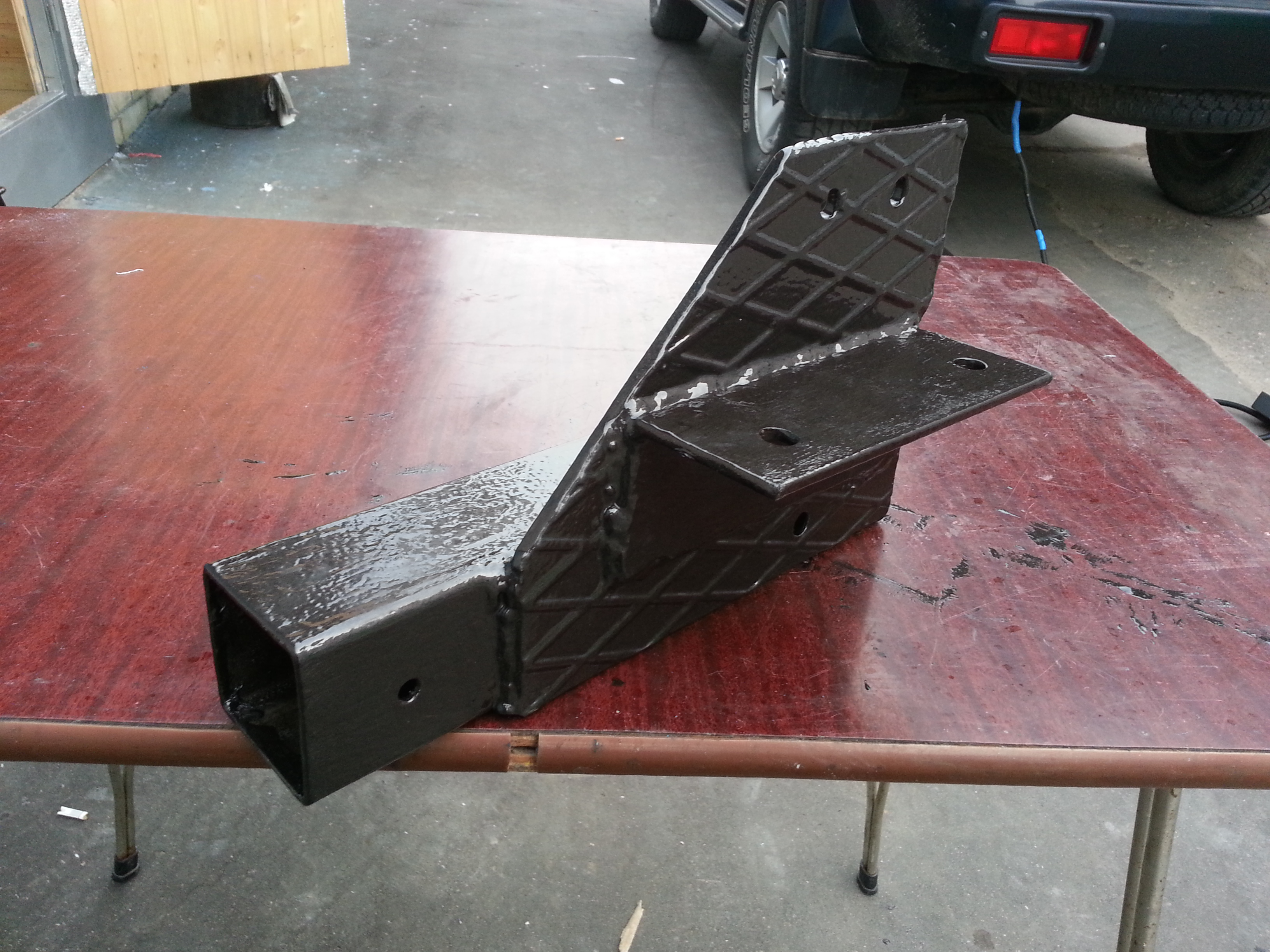

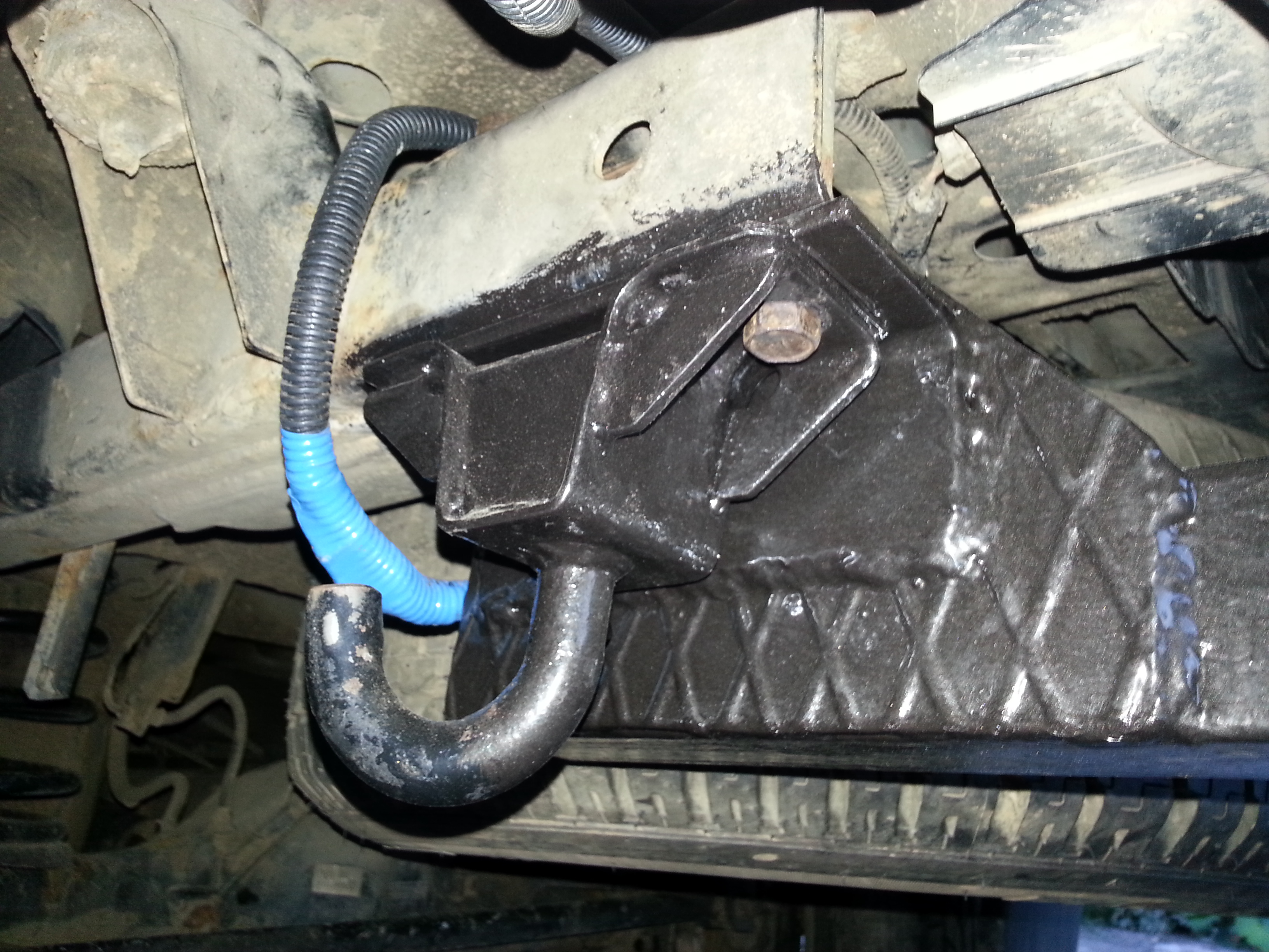

В итоге купил железок и...
Небольшой отчетик, может кому пригодится.

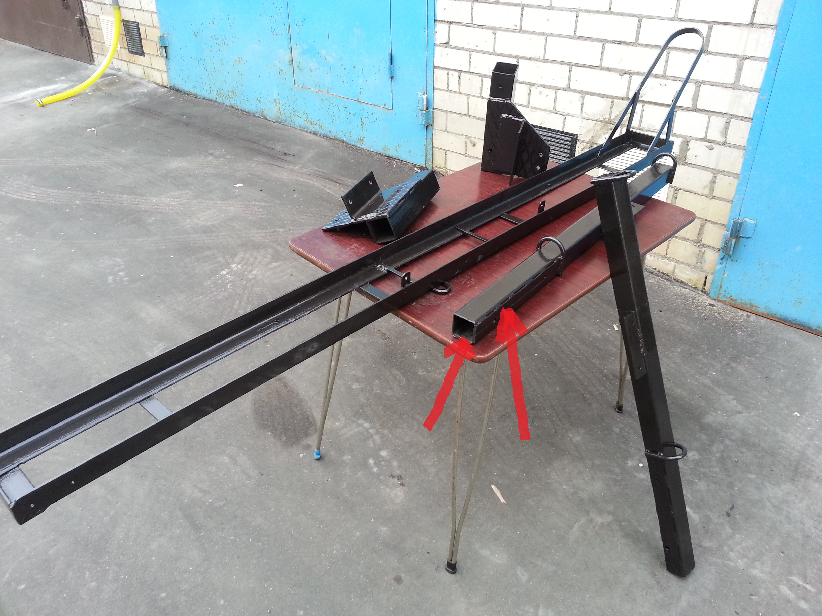

Получились такие штуки
Квадратов подходящего сечения не нашел, потому наварены дополнительные пластины, заодно усиливают и служат как дополнительные ребра жесткости

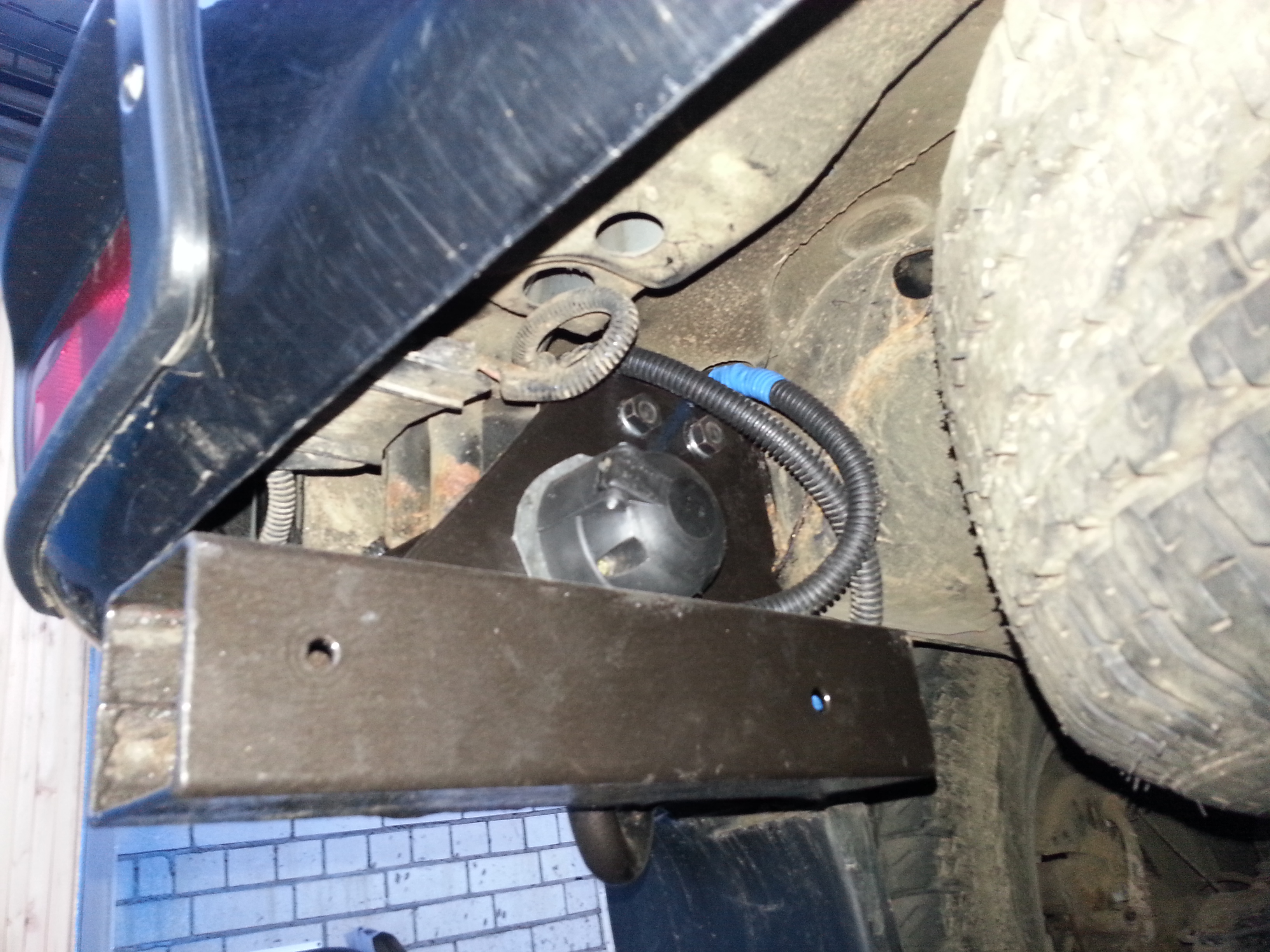

Крепится в места крепления фаркопа на 4-х болтах.
Протянул розетку

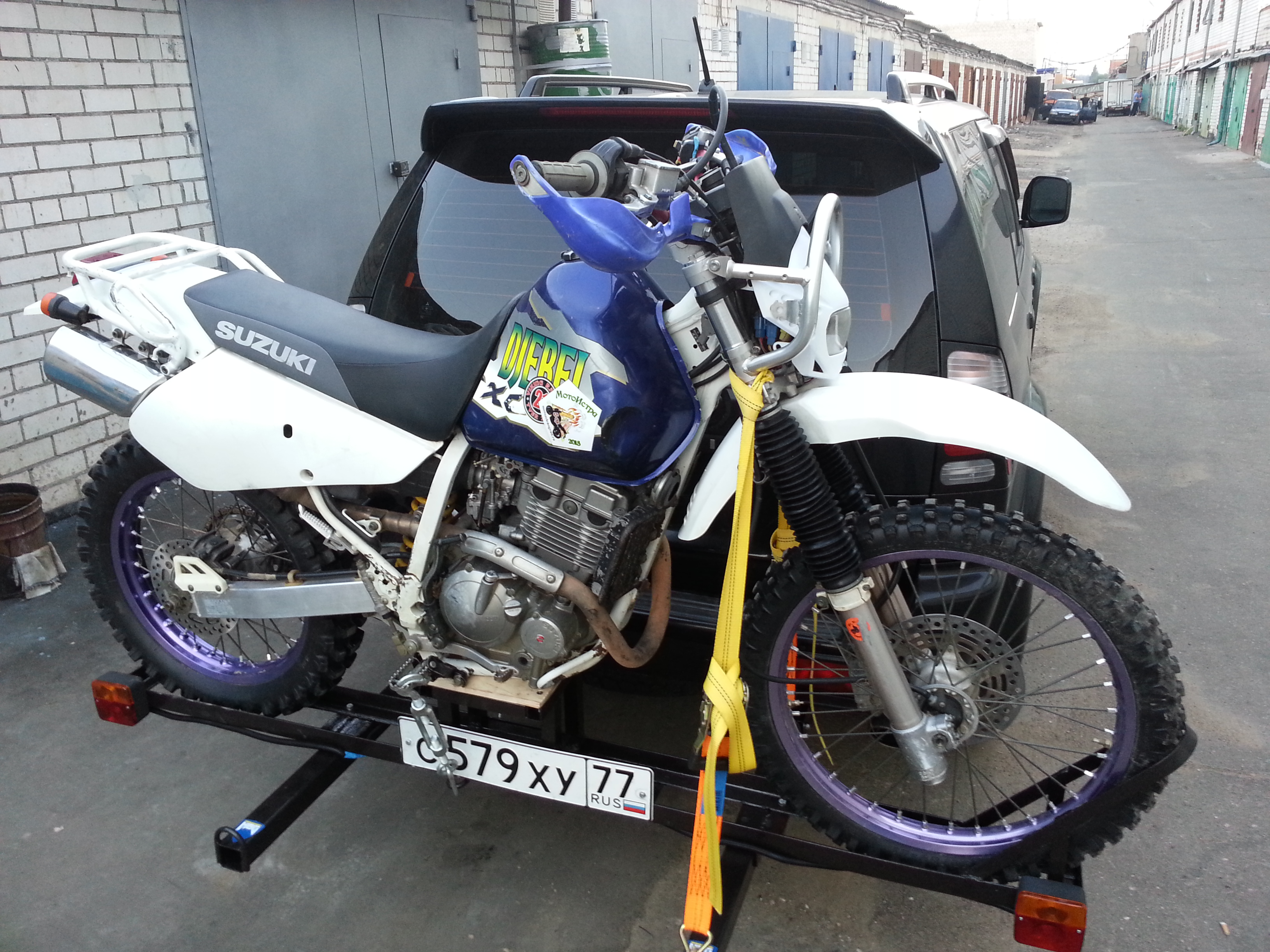

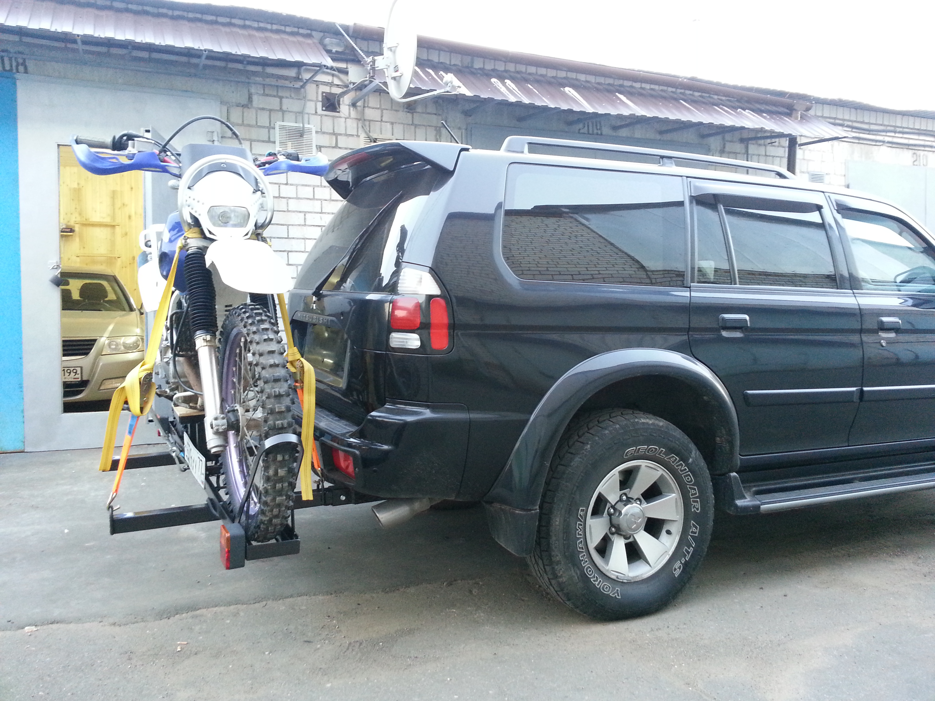

Сварил подставку, чтоб при креплении мота не просаживать его подвеску. Упоры для подставки и для крепления номера.
Креплю за траверсу и за подножки
Полностью не снимаю, езжу так
Недавно вернулись из Крыма
