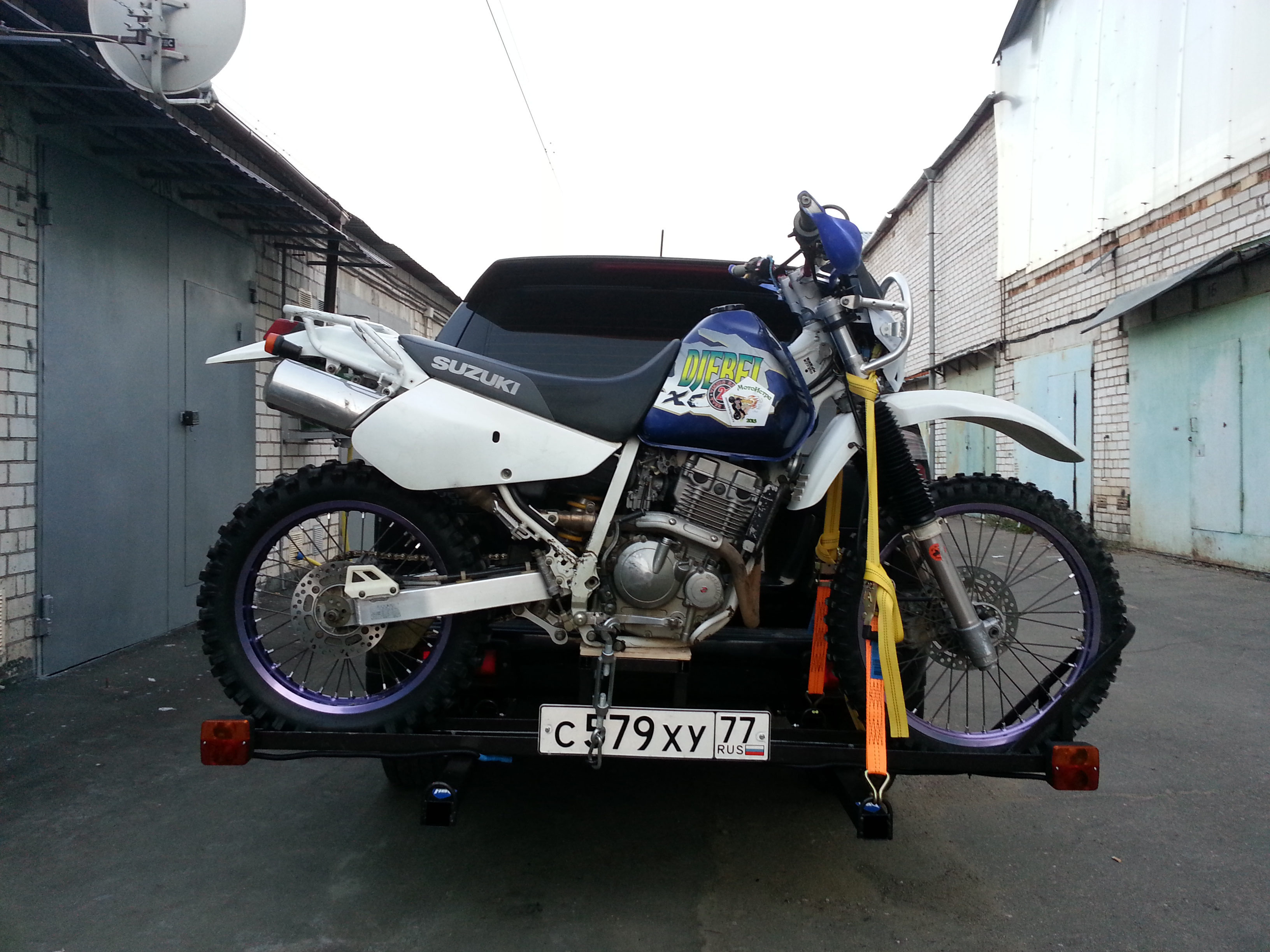

Собсно требуется перевозить мот таким образом
Думаю ставить силовик с "квадратом" и купить такую перевозку как на фото. Надо чуток усилить подвеску - пассажиры сзади, полный багажник, силовик, ну и мот 130кг. Подвеска штатная, боди лифта тоже нету, да и делать не планирую, для поездок на рыбалку хватает штатного варианта и АТ резины.
Возить мот на одном фаркопе стремно, великовата нагрузка будет. Как тут:
http://pajero4x4.ru/bbs/phpBB2/viewtopi ... &start=735
Думаю к силовику сделать доп. крепления.
Подскажите что лучше сделать? Достаточно ли будет поставить пружинки пожещще иль нет?

В итоге купил железок и...
Небольшой отчетик, может кому пригодится.

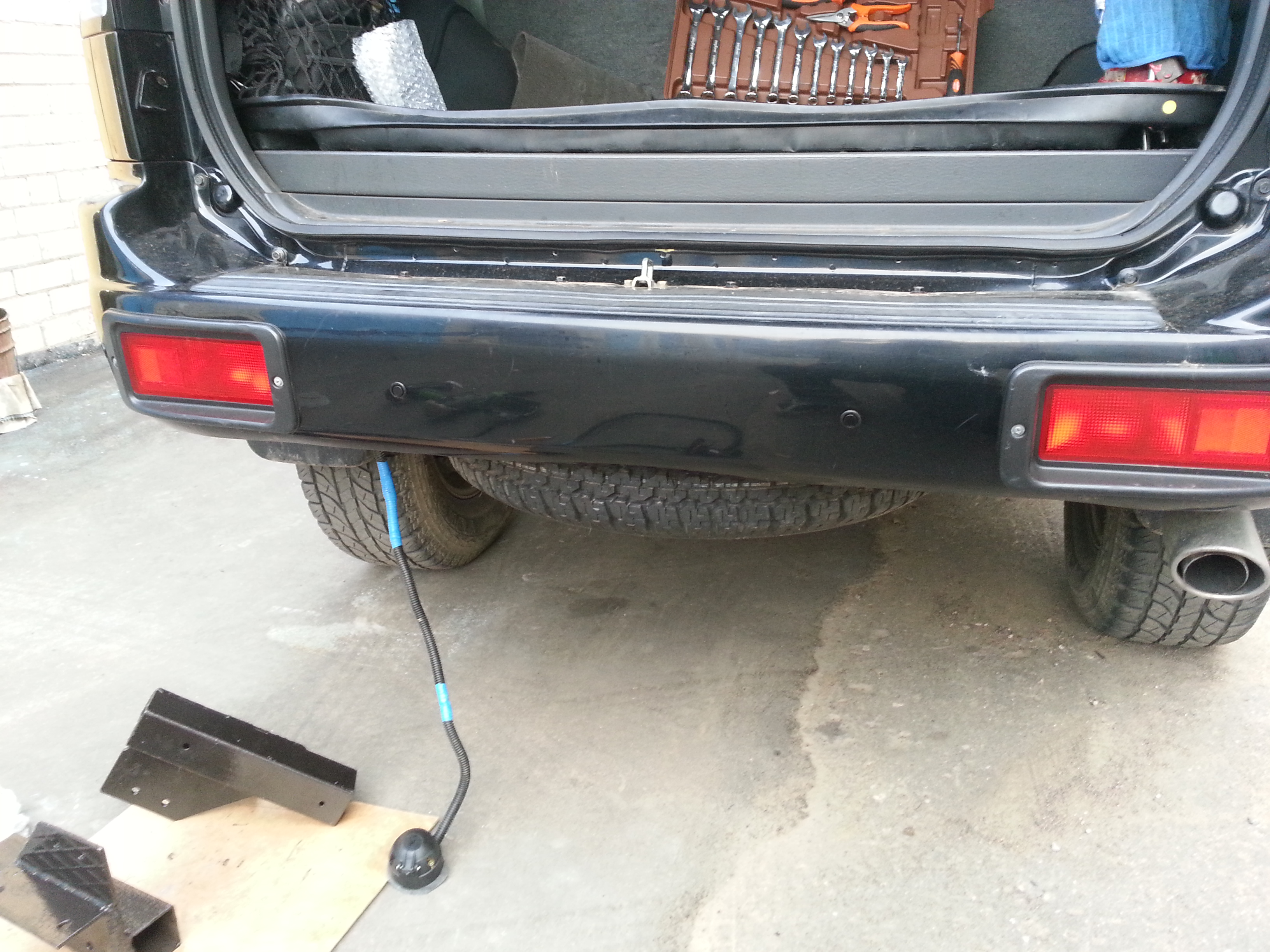

Получились такие штуки
Квадратов подходящего сечения не нашел, потому наварены дополнительные пластины, заодно усиливают и служат как дополнительные ребра жесткости
Крепится в места крепления фаркопа на 4-х болтах.

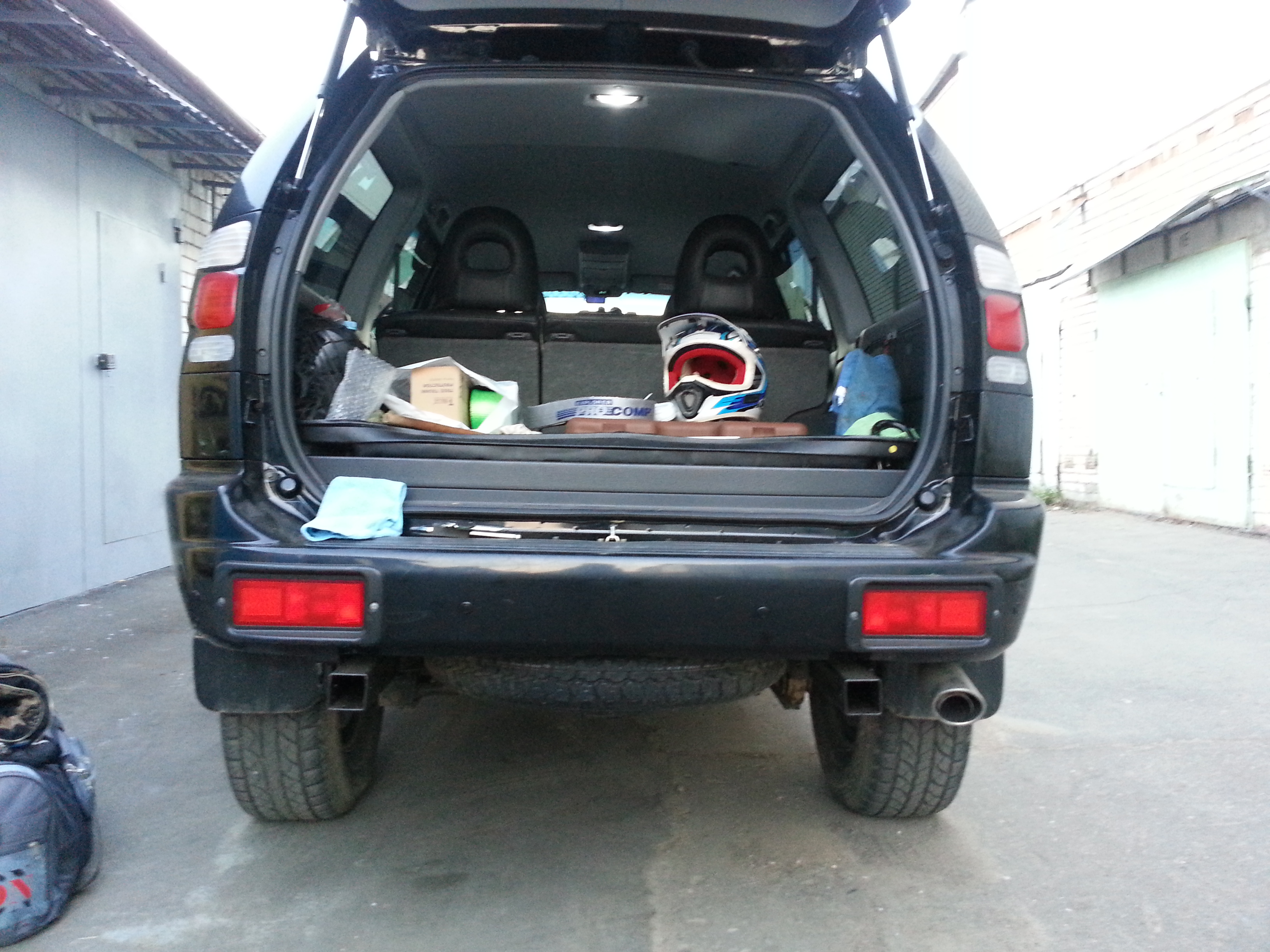

Протянул розетку
Сварил подставку, чтоб при креплении мота не просаживать его подвеску. Упоры для подставки и для крепления номера.
Креплю за траверсу и за подножки
Полностью не снимаю, езжу так
Недавно вернулись из Крыма
