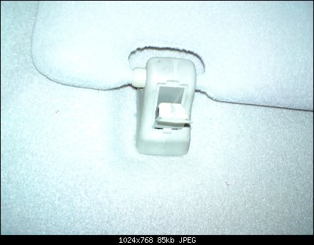

Всем доброго времени суток, вопрос как снять клипсу которая держит козырёк от солнца ? ( не могу добраться до моторчика на люк ) , крышечка открывается на клипсе , там пусто ... может кто имеет опыт снятия ?

Втыкаешь в отверстие отвёртку (ближе к стеклу) и вытаскиваешь кронштейн . Если заглянешь вовнутрь, увидишь там пару усиков в глубине.
Есть только одно НО, если ты (или до тебя) тянул из всех сил, то могли попортися зацепы, вот тогда он начинает болтаться и совершенно перестаёт выходить

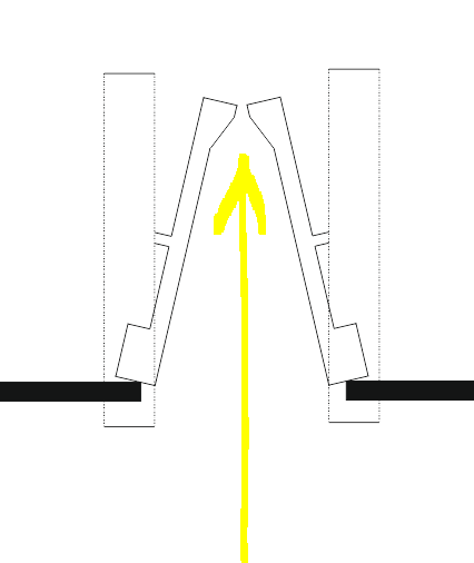

Их не надо щупать. Просто втыкаешь туда отвертку или заострённый штырь 7-8 мм и он автоматом отстёгивается

Вот схематично, принцип зацепов

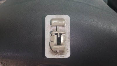

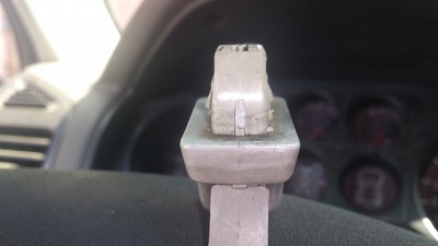

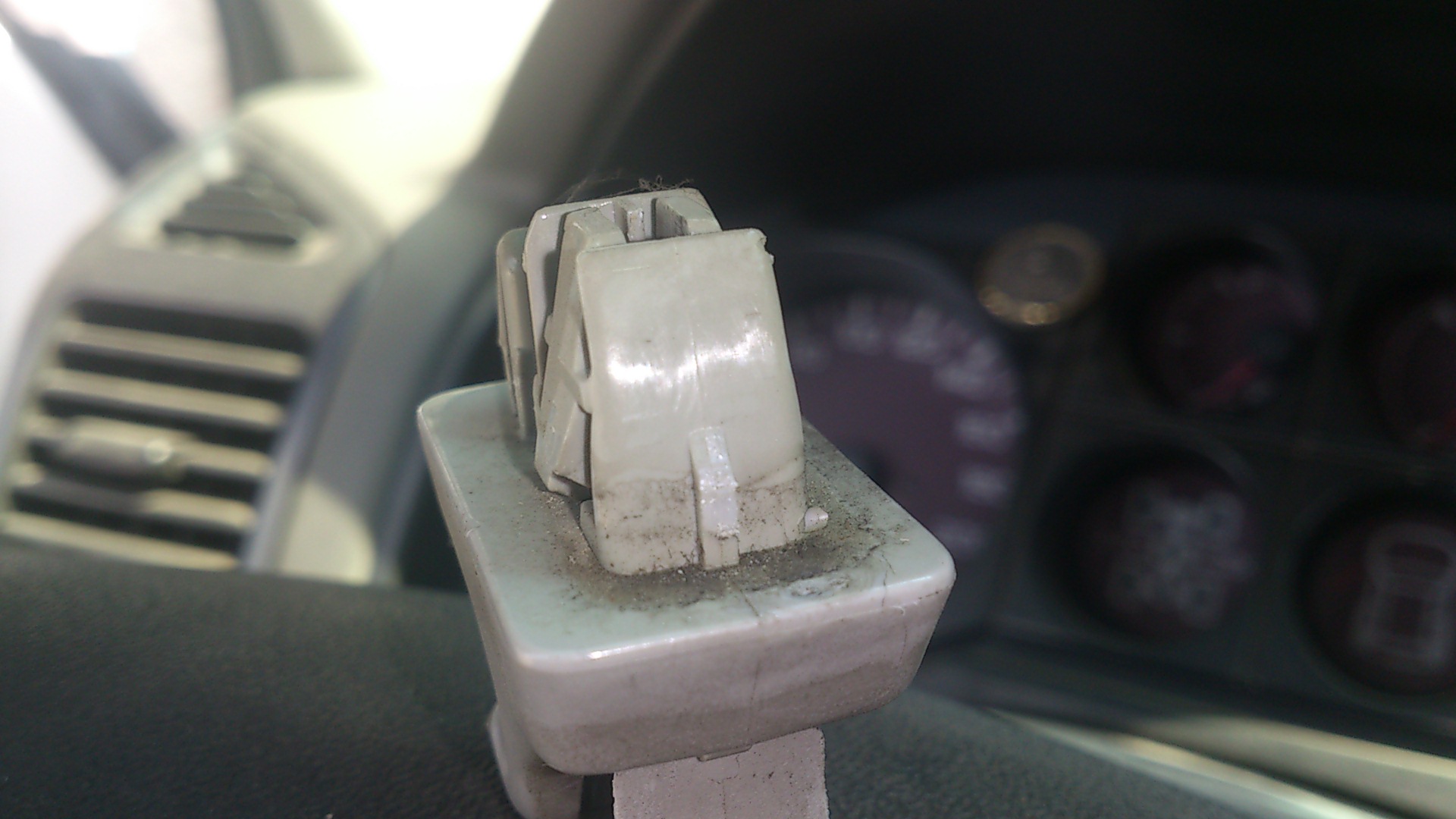

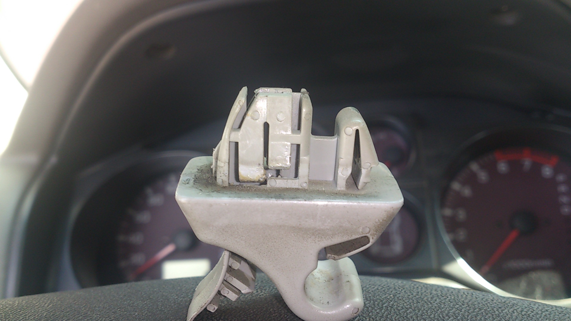

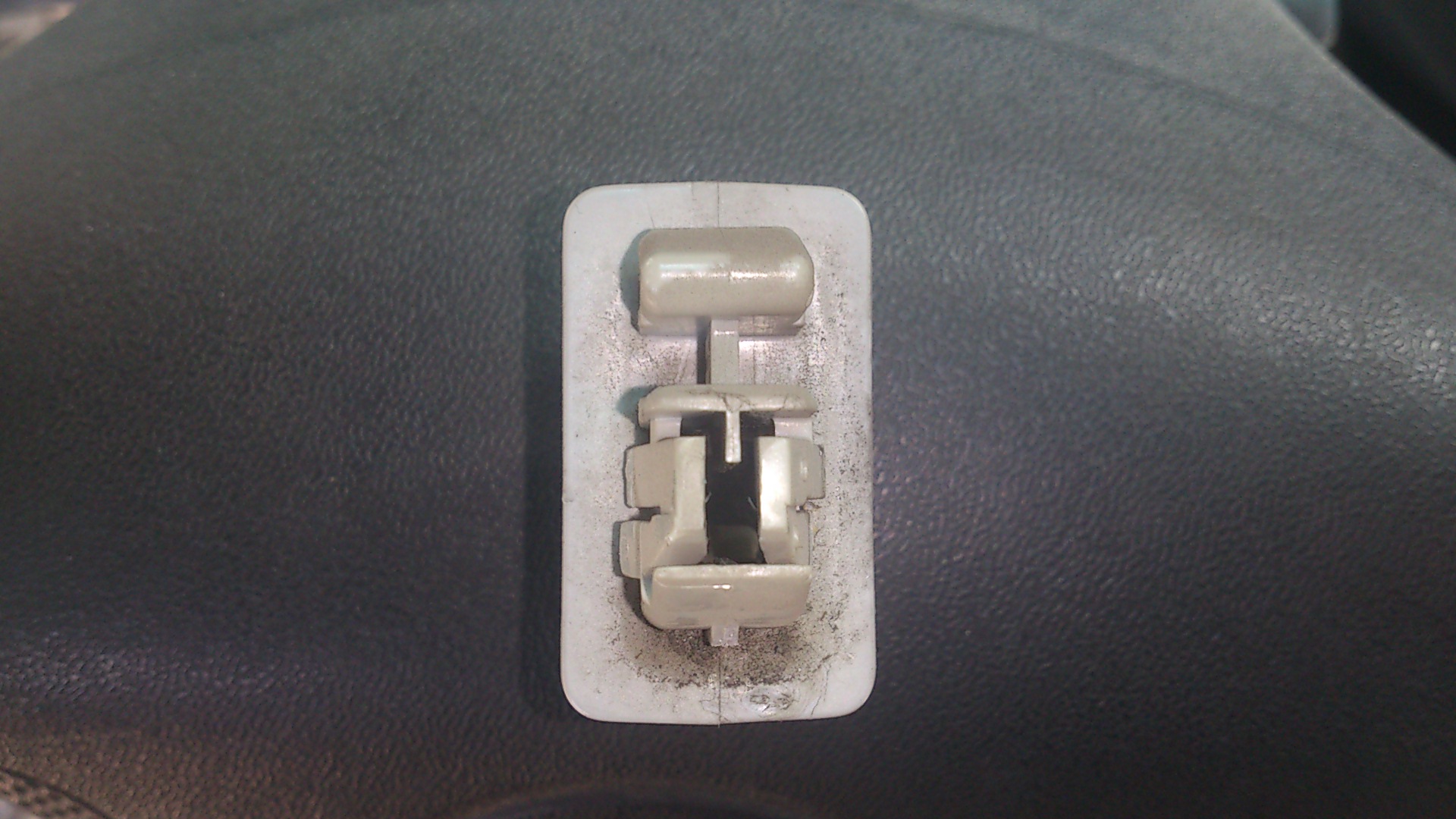

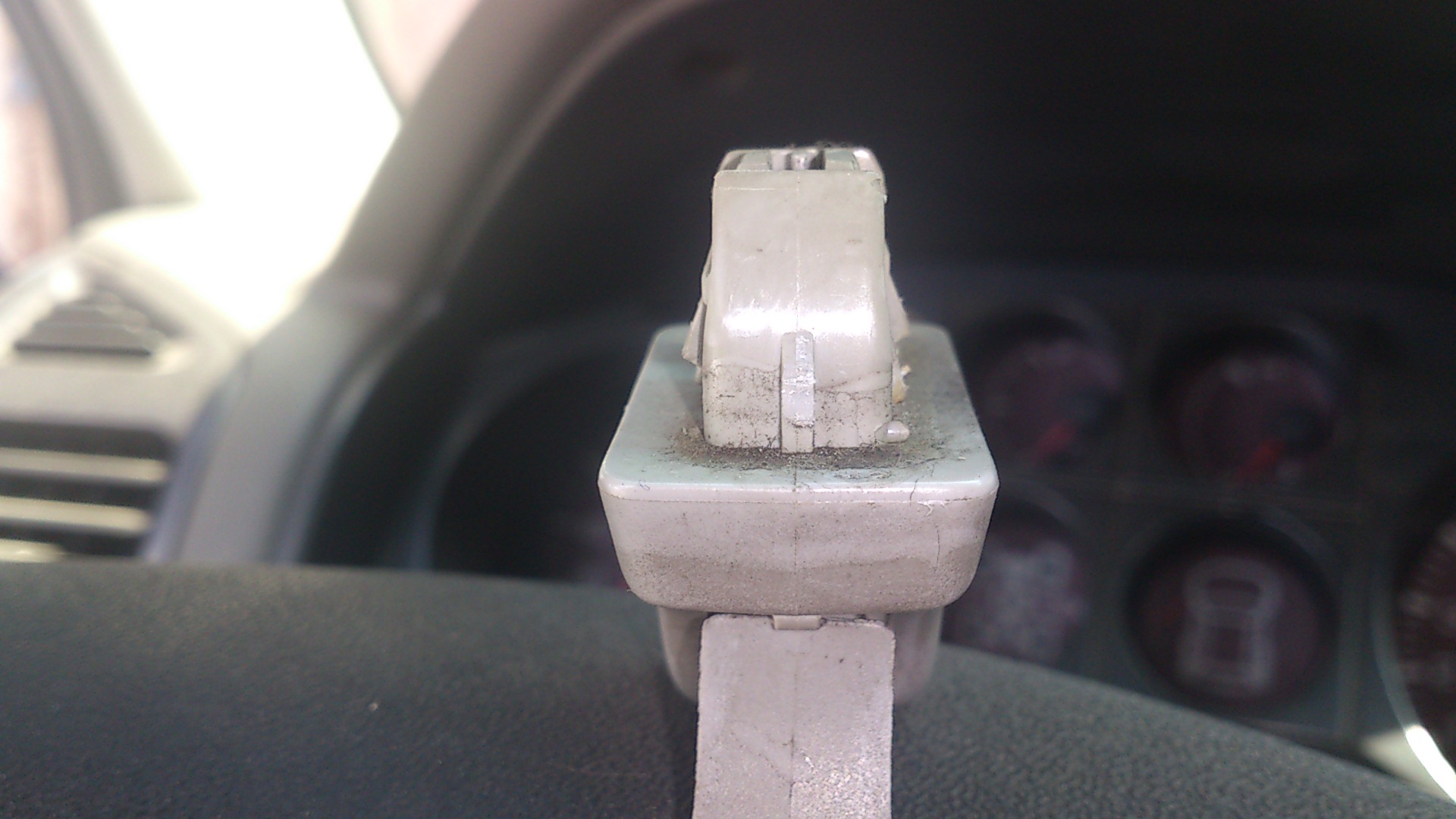

Снял. Вот фотки этого механизЬму ::-D:

HiTEX писал(а):Снял. Вот фотки этого механизЬму ::-D:
Вам как будто платят за это)) так ответственно всех консультируете)
Спасибо от всего форума)
