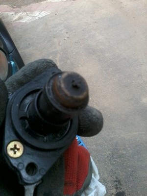

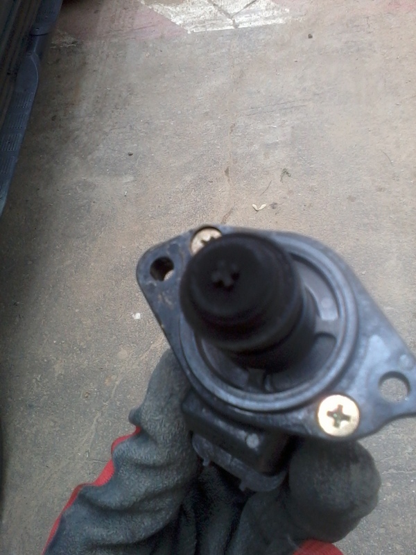

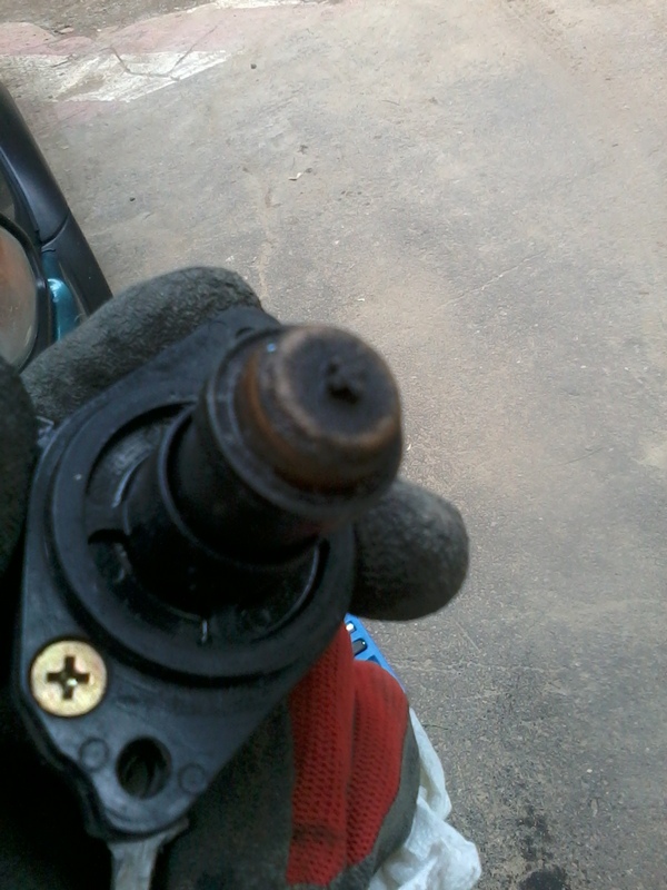

Так, ну вот часть сделал.
Каналы и поверхности формунки чистые, чистить нечего было.
Почистил историю для ХХ.
Вот так он выглядел до чистки Вот так после чистки Поверхность пластика (если это должен был быть пластик) слегка изъедена. Дочиста не очищается, нагар въелся.
После того, как вставил обратно, прогрел движо, скинул клемы, потом 15 минут прогнал на холостом с включенными фарами и вентилятором
Поеду в баню, посмотрю, как теперь будет.
За одно почистил клемы.

После промывки ХХ, проработки всех доступных сверху коллектора разъемов спреем для электро-контактов и сброса мозгов машина стала работать тише и плавнее. Обороты холостого хода стали ниже. Иногда кажется, что вот еще чуток и заглохнет. Разгон стал получше. Ошибка катализаторов через некоторое время опять загорелась (но это и понятно).
Минут через 10-15 езды на светофоре решил заглушиться, чтоб бензину не жечь. Не смог завестись. Через минуты две-три - завелся. Поехал. Доехал до места. Заглушился, завелся - сразу без проблем.
И вот на братном пути два-три раза дернуло машину, типа обороты проваливаются, или коробка как-то дергает, короче сложно объяснить, на что похоже.
Но вот такого как укладывание стрелки на ноль - не было. Пока ездил не много, так что завтра еще посмотрю. С диагностами пока в процессе переговоров.
Про обьороты ХХ думаю подрегулировать их, поднять чуток.
И про сам регулятор ХХ - насколько по фотографиям он убит? В смысле его вот эта часть, которая выдвигается туда-сюда. Или это ни на что особо не влияет?
