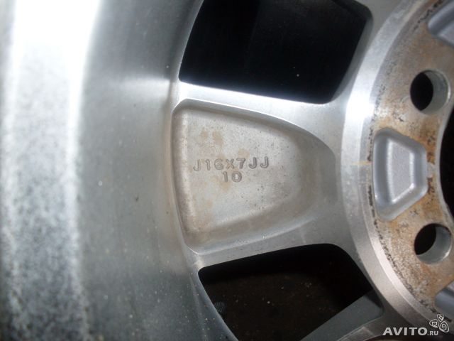

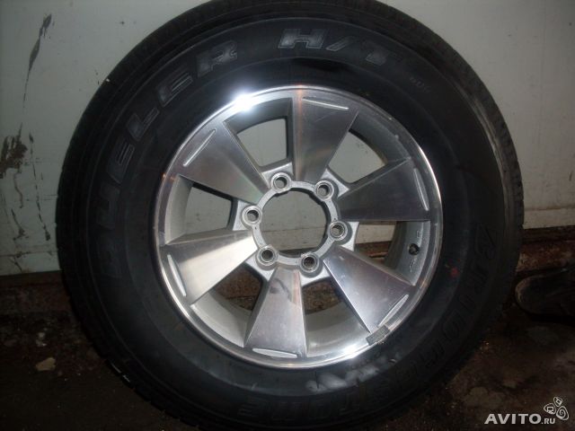

Подбираю диски на мицубиси монтеро спорт 2001г.в. вот такие встанут?
7JJx16 ET=46 PCD=6x139.7

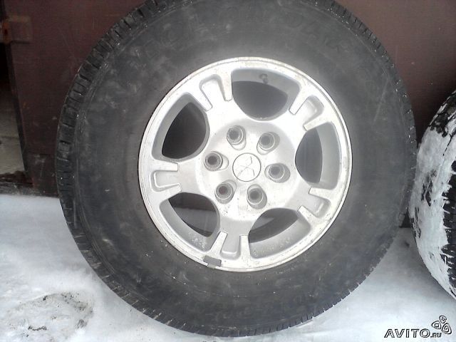

Или лучше такие

sash383811 писал(а):Или лучше такие
ак это же его родные диски! Они же шли на старых Л200 в максималке.
Понятно, а первые подойдут? Что б зря не беспокоить человека...

sash383811 писал(а): Понятно, а первые подойдут? Что б зря не беспокоить человека...
Нет. Это от П4. ЦО 67,1.
А ЦО67,1 это,что?

sash383811 писал(а): А ЦО67,1 это,что?
Центральное отверстие
А ЦО67,1 это,что?
Диаметр центрального отверстия в мм. На спорте вроде 108..

Спасибо! А судя по фото его вообще почти нет.)

sash383811 писал(а):Спасибо! А судя по фото его вообще почти нет.)
Ну децл есть... Такие вроде еще на П3 ставят.

sash383811 писал(а):Подбираю диски на мицубиси монтеро спорт 2001г.в. вот такие встанут?
1. - Это РОДНЫЕ ДИСКИ для П3 Европейских!
На Спорт не встанут.
2. РОДНЫЕ ДИСКИ на Паджеро Спорт - бери их
