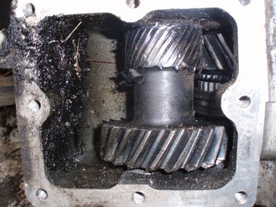

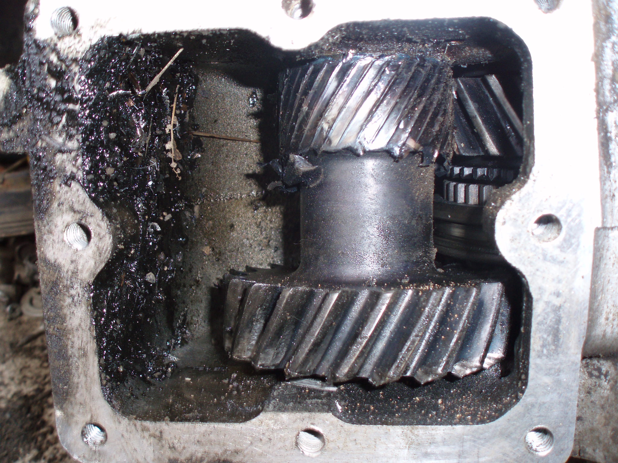

Если машина на пониженной не едет то возможно такое:
слизаны зубы понижайки
