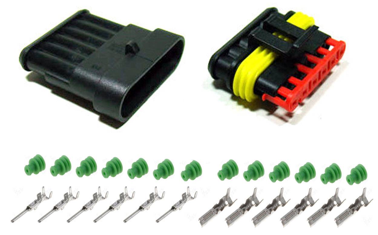

Здравствуйте!
Подскажите, существуют ли герметичные разъемы на 6 (и более) контактов на 30 Ампер (или более) для
подключения люстры. Если да, то ткните носом где купить в интернете (ссылка на сам разъем, а не магазин).
Только в поиск не отправляйте, уже был. Весь мозг взорвал.
Спасибо, с уважением.

Вот пятый результат поиска Google по запросу: "разъемы на 6 контактов на 30 Ампер"

Re: посоветуйте разъем
Сообщение de »
Если эстетика позволяет и согласишься на два разъема, то в магазинах для тазиков продают разъемы для лямбды, ответная часть тоже продается, я ставил себе заместо сгнивших родных на задние фонари в бампере. Весьма герметичные разъемы.

кот 989 писал(а):Вот пятый результат поиска Google по запросу: "разъемы на 6 контактов на 30 Ампер"
Смотрел. Максимум 14 Ампер держат.http://www.yeint.ru/upload/suppliers/ty ... erseal.pdf
Спасибо за отклик.
Вот такой нашел http://weipu.ru/shop/sp21/, но контактов мало.
Сообщение Captain Sergio »
IP68 герметичнее не придумаешь http://www.neokt.ru/component/jshopping ... 4?Itemid=0
Сообщение Джеки »
pasha714 я ставил военные из этой серии http://www.chipdip.ru/catalog/shr-sshr-connectors-rus/ Правда прийдется дырявить крышу .При снатой люстре наворачивается крышка и вода не попадает.

Джеки писал(а):pasha714 я ставил военные из этой серии http://www.chipdip.ru/catalog/shr-sshr-connectors-rus/ Правда прийдется дырявить крышу .При снатой люстре наворачивается крышка и вода не попадает.
О! ШРы- замечательные очень мощные и надёжные разъёмы. Ни разу не видел выгоревший. Но они негерметичные в обычной комплектации, но хотя так уж нужна ли она для люстры? Тем более что серебра в них много.
В чём они ещё хороши, что их контакты можно использовать "россыпью", т.к. соединение довольно плотное, и сочленение тогда получается компактным. У меня с совковых времён лежит таких на 2.5 мм кучка, использую в подобных случаях постоянно. Припаеваешь концы, обтягиваешь их термоусадкой под самое основание контакта и всё готово! Для острастки можно ещё один слой термоусадки.
Сообщение pasha700 »
Всем спс. Остановился на разъеме Weipu.
Завтра придет и будет мне счастье.
Можно, наверное, закрывать.
