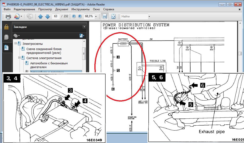

Он шлейфом идет на третью точку, затем на 5, затем на 6. Ловите схему для потомков.

3й точки у меня нет. 4 есть. А вот за 5 и 6 спасибо.

А почему третьей нет? Схема с 98 года. А вот точки крепления с 94 года вроде без изменений. Может я чего невнимательно посмотрел?

На двигатель прикручена под задней крышкой компрессора кондиционера, а напротив этой точки к раме.
