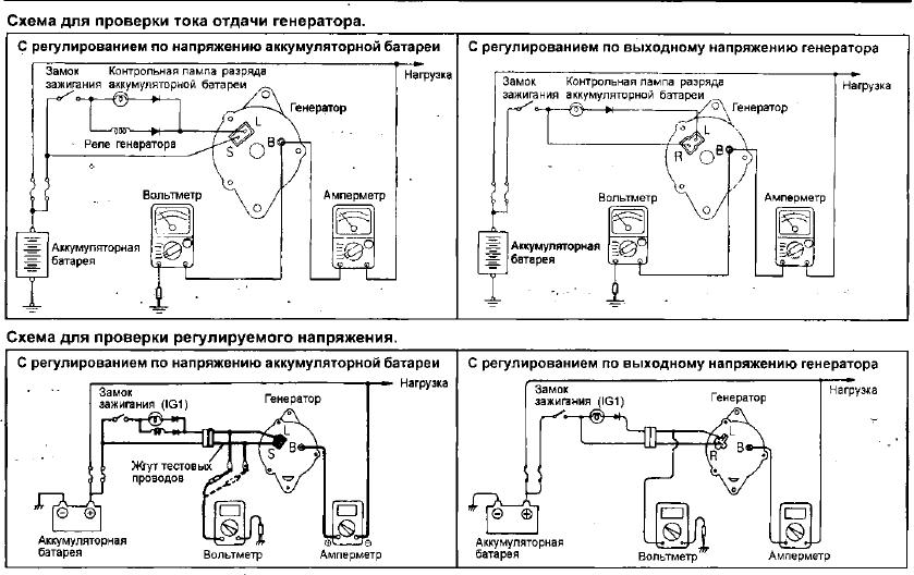

Саму схему не нашел (на работе щас), но вот схемы проверки генератора..
На наших машинках два типа зарядки: с реле генератора и без оного..
На лампочке напряжение есть всегда..
как то так
