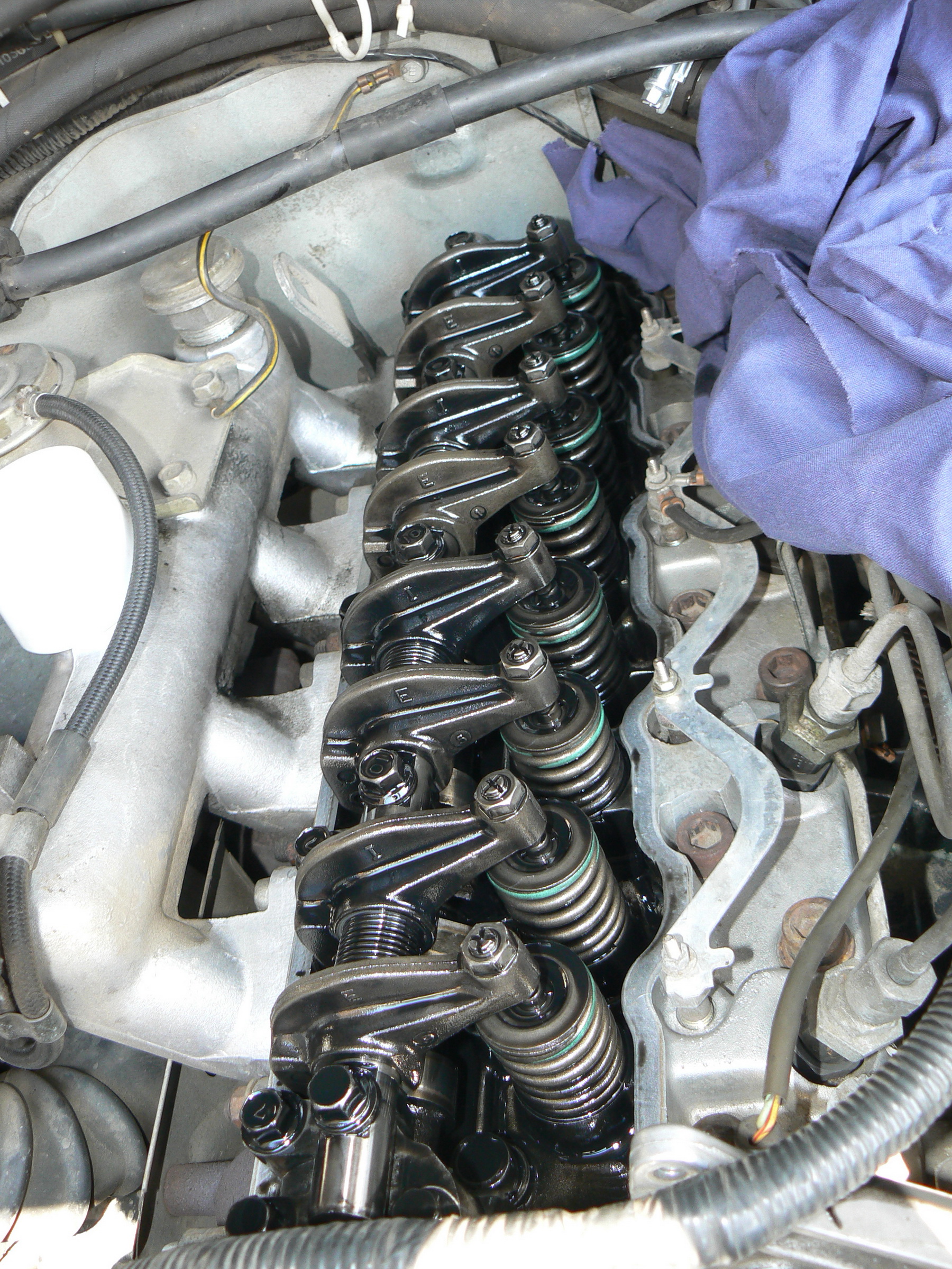

Звук очень похож на мой!! Посмотри ось коромысыл!
M3. 6G75

Re: Послушайте, что стучит?
Сообщение Сrankshaft »
Вроде все цело.

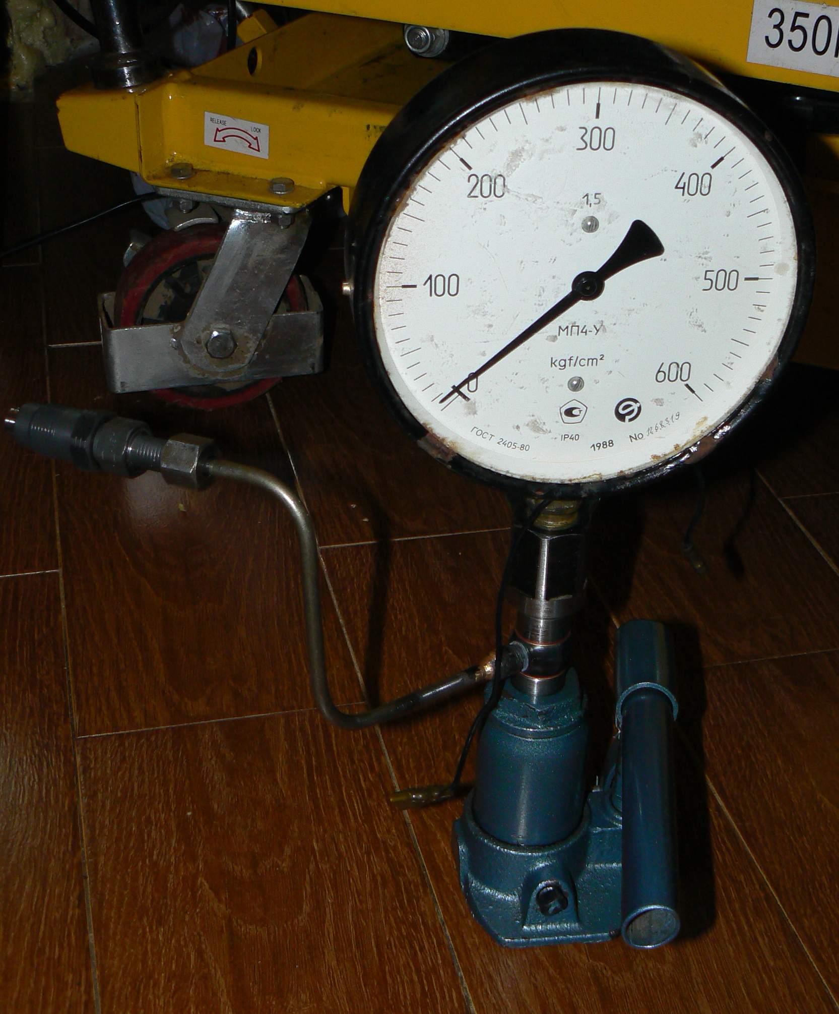

Собираюсь на следующей неделе или в выходные заняться форсунками.
При детальном рассмотрении оказалось, что из одной форсунки фум-лента вылезла и она потеет,
а ведь я эти форсунки в свое время отдавал менять распылители знатному дизелисту с тойоты ...
Сделал вот такой стенд:
и купил за рубль сорок форсунку 33800-42510 Hyundai/Kia, хотел корпус от нее
использовать , она на 150 очков настроена, а может кто подскажет номерок аналогичной
форсуки но на 130 оч. если конечно такая сушествует?
PajeroII Long 1993 4D56T лев.руль МКПП SS
Сообщение ЯпонеЦ »
Давление открытия регулируется шайбой...
Не только,там распылители разные на разное давление и угол распыла другой.
