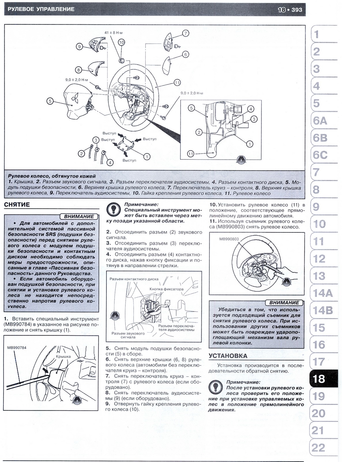

tu177
подскажите как снять руль.

Александр Юрьевич
Мужики! Сегодня обнаружил, что у меня на руле отсутствует крышка (№1 на рисунках). Подскажите пожалуйста её код и где купить? Машина Паджеро спорт 12 г.в. vin -MMCGNKH40CFZ09401.

Александр Юрьевич писал(а):Мужики! Сегодня обнаружил, что у меня на руле отсутствует крышка (№1 на рисунках). Подскажите пожалуйста её код и где купить? Машина Паджеро спорт 12 г.в. vin -MMCGNKH40CFZ09401.
4400A231XA
