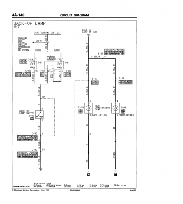

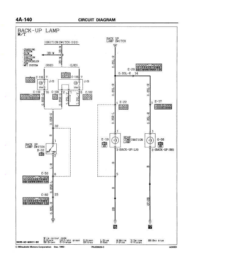

Лови схему. Смотри цепь от преда до выключателя. Можешь начать с выключателя. Он на МКПП. Красный с зеленым провод. По нему до предохранителя иди - он где-то на массу и коротит. Будут вопросы - пиши.

Да. Смотреть нужно именно от датчика до преда. +12В постоянно только там. За датчиком +12В появляется только после включения заднего хода. А у Тебя перегорает без включения задней передачи. Смотри именно на предмет замыкания этого провода на массу, видимо где-то перетерло. Может конечно и датчик самопроизвольно замыкать, но это мне кажется маловероятным.
