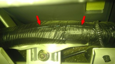

Здравствуйте, гуру электрики.
Нужна помощь.

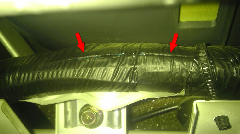

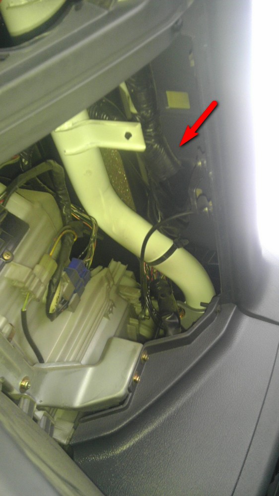

вКогда разбирал пол в этом пучке проводов со стороны пассажира нашёл сгоревший провод. (Синий с красными полосками) заизолировал его и вес пучёк.

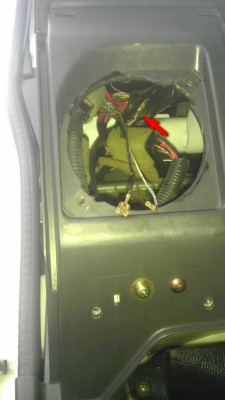

Далее, когда делал акустику, увидел этот же пучёк поднимается с пола и в нём тоже один сгоревший провод.
дальше он идет под торпедой и в нём тоже прогар. Если знаете за что он отвечает и почему сгорел?
Из симптомов: до переборки пола не работал передний прикуриватель и задний омыватель, после переборки заработали оба. Вот только сегодня передний прикуриватель снова вырубился, а задний омыв работает..... снял порожиг прогара нет, и в местах под колонкой и под бордачком тоже ничего больше не оплавилось.
Может этот провод воообще за другое отвечает(синий -2красных полоски)?
Кстати в блоке предохранителей салонном все преды целые, ну разве что оплавлено гнездо того который отвечает за 4wd.(второй в среднем ряду), ну это кажись вообще другая песня и история
Нужна помощь.

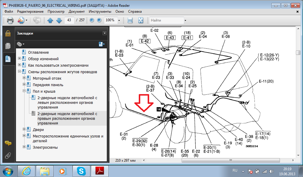

Тут покажи где твой пучек.

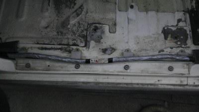

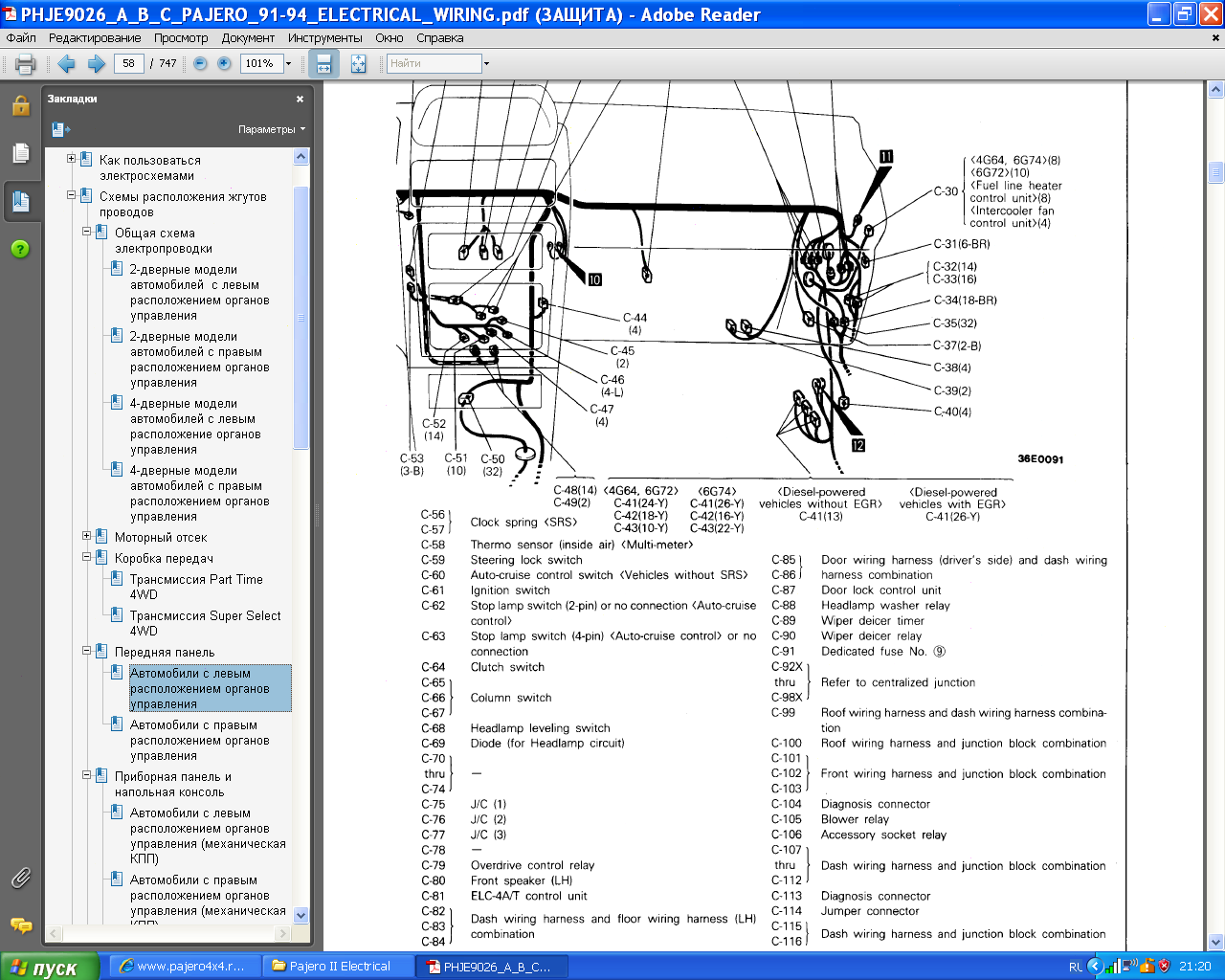

Вот бы мне такую штуковину!!!!!!!! Да думаю легче глянуть в пороге пучёк? Его номер MR228527. Вообщем что-то что идёт назаднюю часть кузова.Captain Sergio писал(а):Тут покажи где твой пучек.
а по схеме это получается основной горизонтальный ПУЧ

Подумаю. Этот жгут получается?

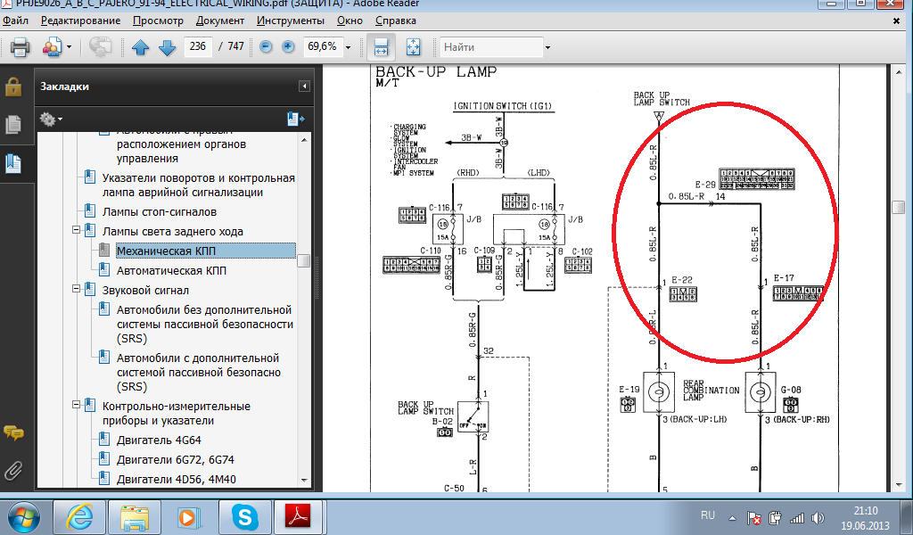

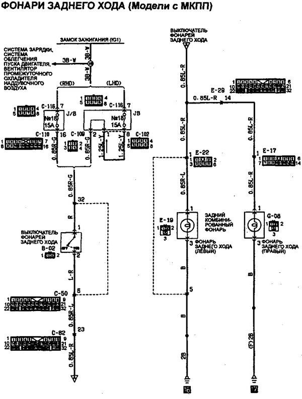

По идее должны быть фонари заднего хода. Обвел номера разъемов (смотри на моем рисунке). Провод синий с красным.

Спасибо! Видимо у прошлого хозяина был какой-то коллапс с задними стопорямиCaptain Sergio писал(а):По идее должны быть фонари заднего хода. Обвел номера разъемов (смотри на моем рисунке). Провод синий с красным.

Печку первым делом глянул - вроде нет там такого. Ты все таки как оказия будет - дойди по пучку до разъема. На схеме его найди и номер в студию. По номеру скажу где и чего. А по схемам - да поищи в инете. Есть там все.
