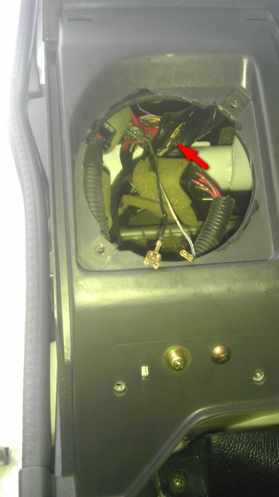

Далее, когда делал акустику, увидел этот же пучёк поднимается с пола и в нём тоже один сгоревший провод.
дальше он идет под торпедой и в нём тоже прогар. Если знаете за что он отвечает и почему сгорел?

Тут покажи где твой пучек.

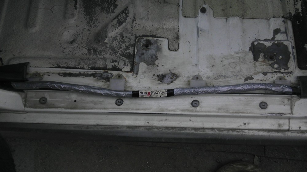

Captain Sergio писал(а):Тут покажи где твой пучек.
Вот бы мне такую штуковину!!!!!!!! Да думаю легче глянуть в пороге пучёк? Его номер MR228527. Вообщем что-то что идёт назаднюю часть кузова. :*DONT_KNOW*:
а по схеме это получается основной горизонтальный ПУЧ :)

Подумаю. Этот жгут получается?
Re: Прогорела проводка.
Добавлено: 19 июн 2013, 21:14
Captain Sergio
По идее должны быть фонари заднего хода. Обвел номера разъемов (смотри на моем рисунке). Провод синий с красным.
