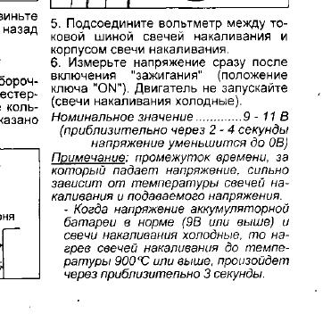

чтото мне подсказывает, что проблемка со свечами накаливания..

Ага, и поэтому на холодную когда свечи нужны она заводится, а на горячую нет???
Плунжер именно так и умирает...возьми на горячую холодной водой полей насос и сразу схватит с пол тыка

у меня время нагрева свечек по датчику температуры двигателя..на хол лампочка секунды 1,5-2 горит, а на горячую - моргнуть неуспеваюvadim82 писал(а):Ага, и поэтому на холодную когда свечи нужны она заводится, а на горячую нет???
сдохли пара свечек, вот и незаводится на горячую..

В корне не прав )))))

обращаюсь к "библии" да умеющий читать..прочитаетvadim82 писал(а):В корне не прав )))))

и что ты тут вычитал?

"промежуток времени, за который подается напряжение сильно зависит от температуры.."
вот в принципе и все..

вобщем, при "умирании" на моем авто в прошлом году 1 свечки по осени на холодную запуск "взрывом", на горячую - приходилось стартер крутить..или раз пять шесть зажигание вкл-выкл..
