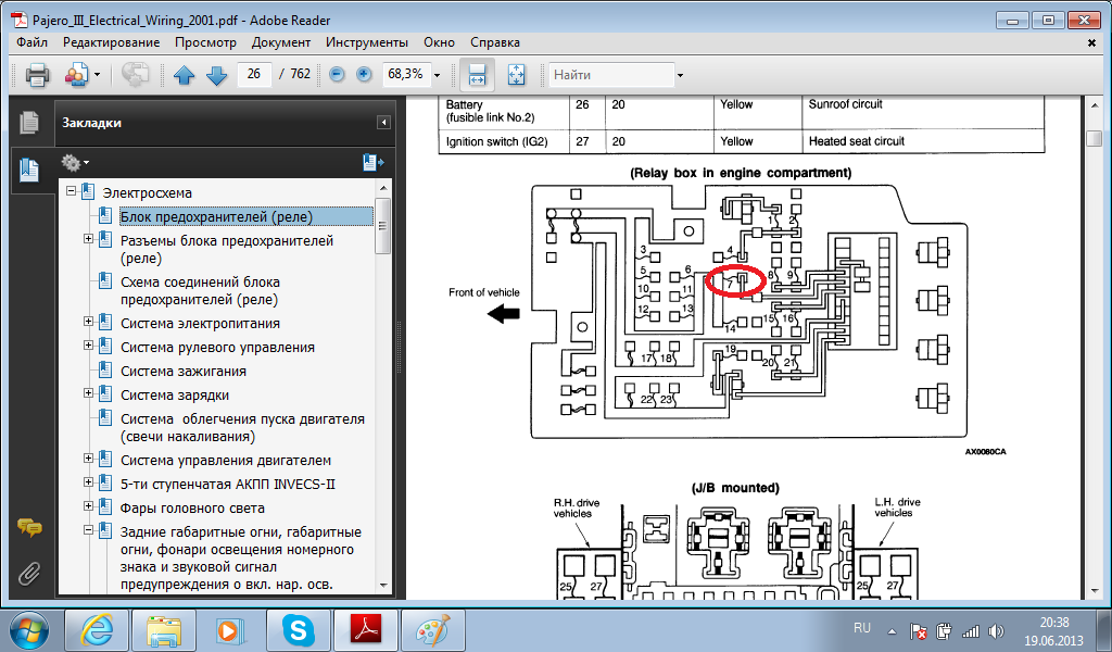

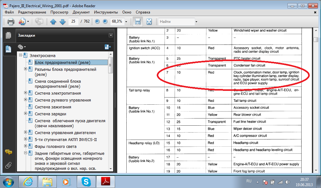

Еще раз смотри предохранитель 7 под капотом. ВНИМАТЕЛЬНО

Хорошо посмотрел, прозвонил тестером, на всякий случай поменял его! На нем напряжение есть, после него тоже!
