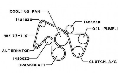

Обнаружил, что имеет место быть осевой (вдоль оси крепления) люфт вспомогательного ролика ремня навесных агрегатов.
Номер ролика по схеме из ASA 14212ZC. (MD368209).
Люфт около 1 мм.
У сервисников мнения разошлись. Кто-то говорит, что так и должно быть, а кто-то - нет. Прошу мнения опытных товарищей!

Так то не критично пока, но если морально напрягает, то можно и перепресовать подшипник

Это нормальная фишка Митцу. На Спортах верхний паразитный ролик вообще летает... Причем у всех и апсолютно новых. И в таком состоянии выхаживает далеко за сто тыщ... На Падже так же.
Я по началу запарился и поставил ролик от бумера. Можно было не менять. Од меняет ролики по наличию шума.
Так что следует забить на это
