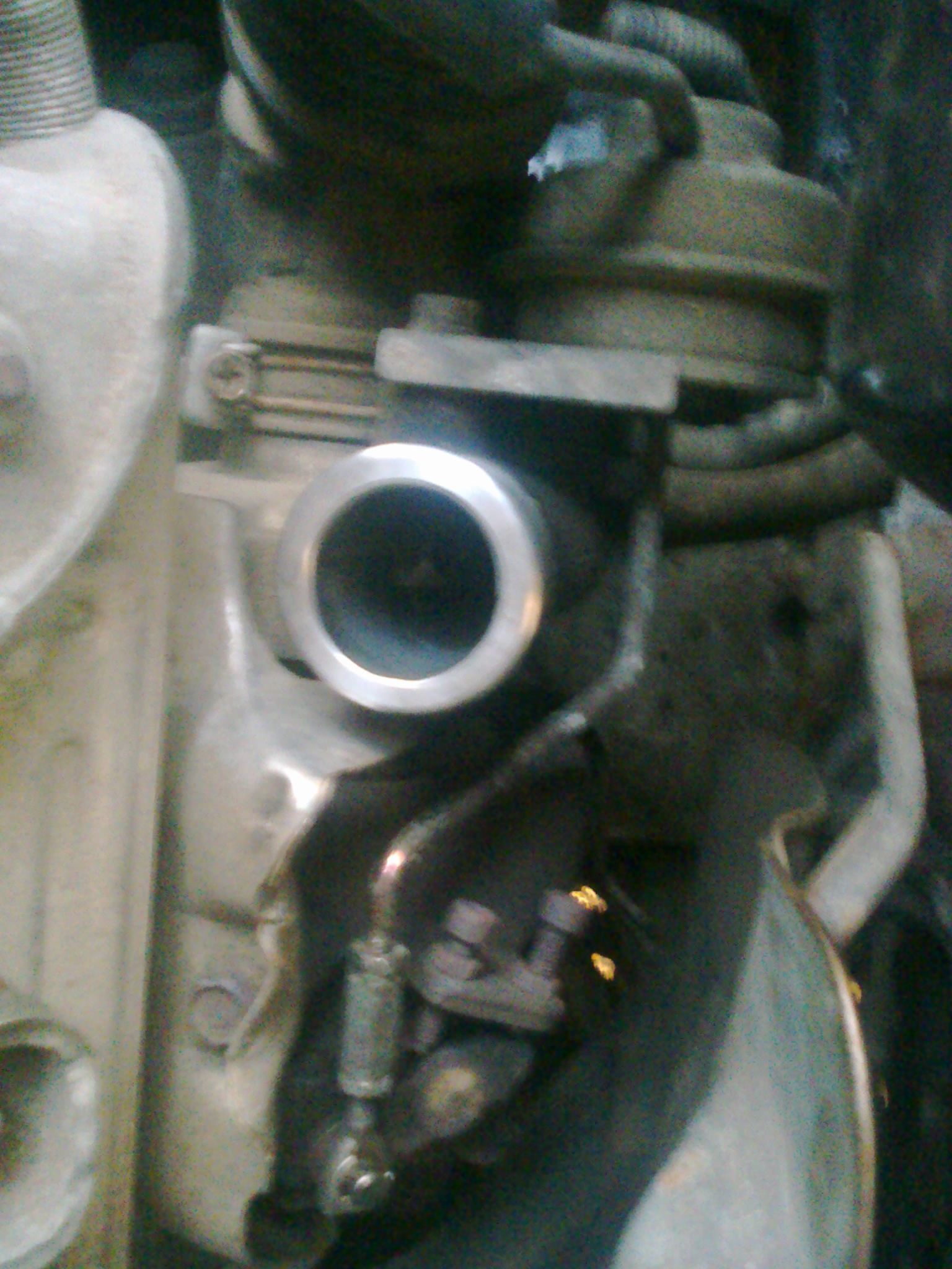

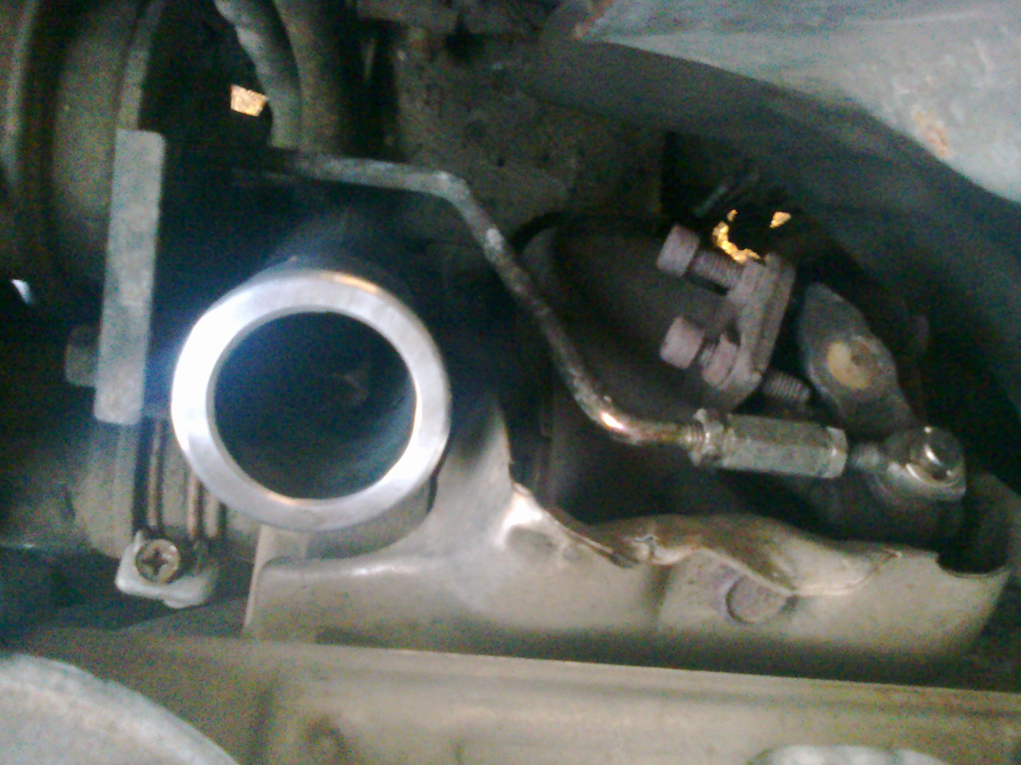

Сфоткал турбину!
на ней номер 49135-02652
какой аналог хундая можно поставить?

Михаил-Тосно писал(а):по вину ее номер MR 968080...
есть или аналог хундая этого номера???
http://www.ebay.co.uk/itm/TF035-Mitsubi ... 0907734753
и китайская таблица по турбинам
