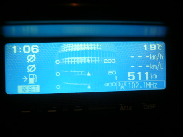

Комп не показывает: расход топлива и сред скорость,
а оставшийся путь завис на 511км.
Подскажите как лечить.

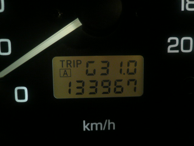

Ещё непрятная вешь: одометр показывает ровные цыфры,
а пробег А и В с третий цыфры какие то кривые.

Экран синий!
Я что-то по нажимал высвитилось:
гас шорт дизель шорт
гас лонг дизель лонг
Я выбрал дизель лонг и после этого меню про расход вобще пропало.
Спецы помогите!!!
Спецы помогите!!!

по одометру всегда одной этой палочки не хватает? Если да, тогда экранчик надо пропаивать или менять, по хорошему бы махнуться бы с кем нибудь платами управления.
По расходу... на дизелях кажись расход не кажет, ща трактористы прийдут и подтвердят или опровергнут

На дизеле расход не показывает - это 100%. Я сам немного огорчился, когда узнал.

По одометру: нормальной цифры я не видел и каких палочек не хватает тоже не пойму.
По расходу: после выбора в меню функции- ,,дизель лонг,,
меню про расход(что на фото) исчезло, Как его востановить?

Никак, на дизелях бортовой компьютер расход не считает. Это написано в сервисной книжке. Успокойся и забудь про расход по компьютеру. Только по уровню топлива и с калькулятором))). На 4-ках должен считать, т.к. там Common Rail. У нас однозначно нет. Считает только на бензинке.

По одометру можно попробовать пропаять сам экран, если не поможет, тогда замена.Senaicko писал(а):По одометру: нормальной цифры я не видел и каких палочек не хватает тоже не пойму.

По расходу..... а попробуй в меню выбрать бензин и цифры восстановятся, но думаю будут показывать атмосферное давление на северном полюсе... скорее всего у тебя так раньше и было.

По расходу..... а попробуй в меню выбрать бензин и цифры восстановятся, но думаю будут показывать атмосферное давление на северном полюсе... скорее всего у тебя так раньше и было.[/quote]
Не могу найти этого меню, где можно выбор сделать.

Сбрось клемму с аккумулятора минут на 15-20 и вылетишь в этот экран

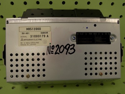

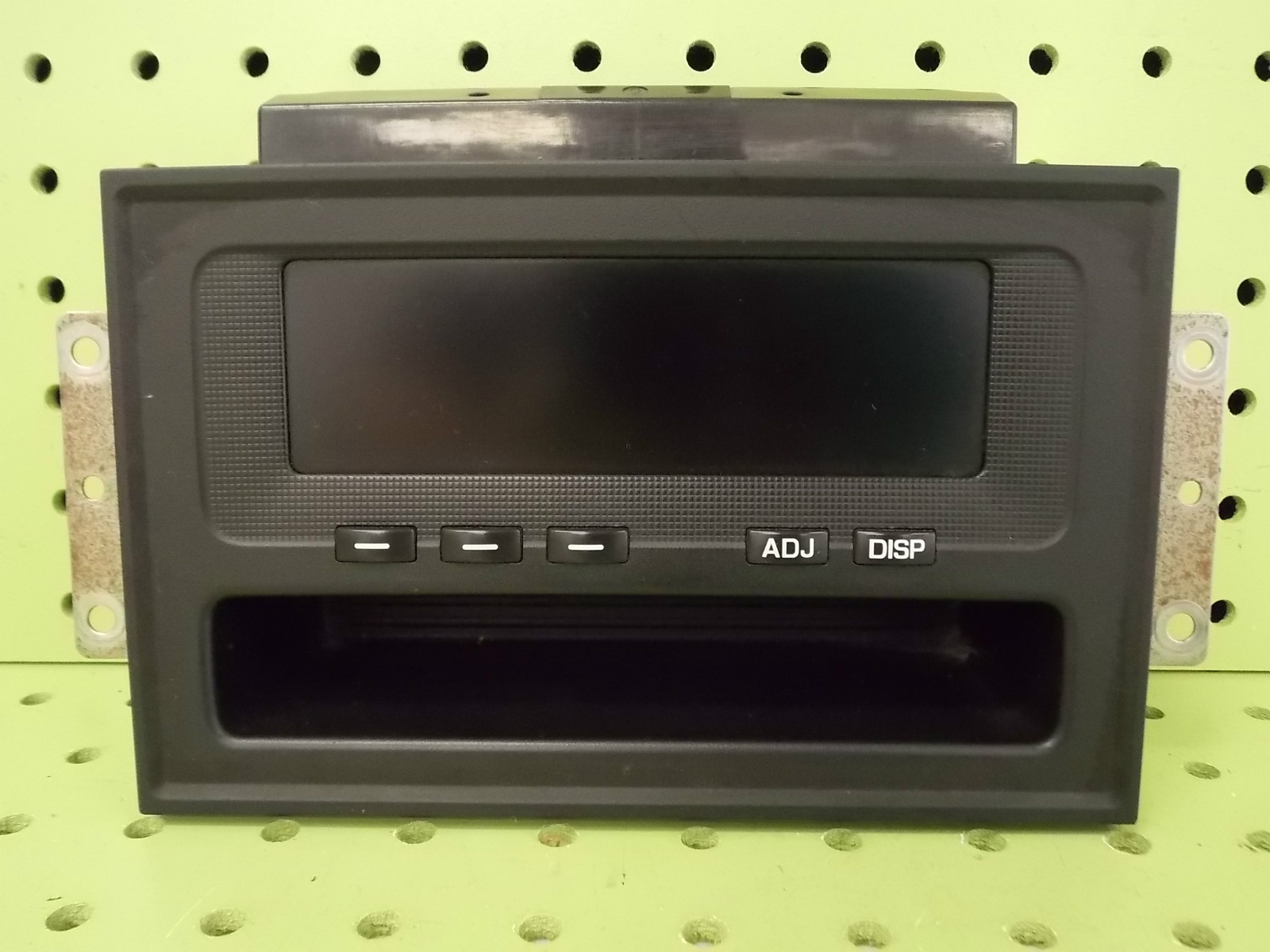

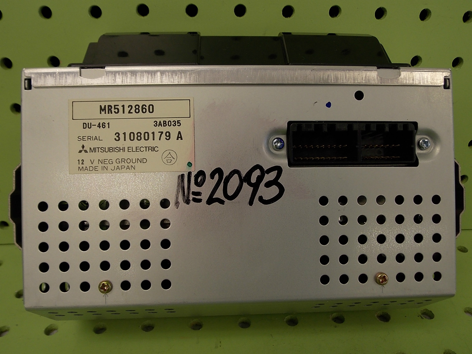

А на моём бортовой комп вообше перестал включаться -тёмный экран и нет кина, только жалобно пишит три раза при включении зажигания...
До этого ничто не предвешало беду, менял стерео систему и временно отсоединял комп не сбросив клемму батареи, вот теперь не знаю - то ли комп погорел, то ли где-то контакт пропал.... Клемму скидывал, все разьёмы перетыкал, пока ничего не помогло его оживить. Дайте знать, если есть идеи где копать... Фотки компа прилагаются.
Всем заранее спасибочки!
-albertr

Разобрал комп, но найти неисправность не смог. Будем искать дальше... Если есть идеи, дайте знать.
-albertr
-albertr

Если пищит, значит питание приходит. Прозванивай по каким контактам приходит питание, вскрывай заново и дальше по цепочке прозванивай до монитора, чудес не бывает.
