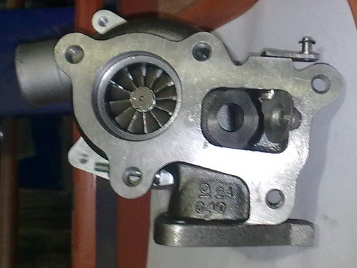

Клапан турбинки смотри..саму турбинку.."герметичность" выпускной системы..

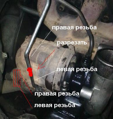

на впускном колекторе "бочонок" стоит, к нему шланг подходит от турбинки, а из него вниз торчит тяга, которая идет на этуже турбинку, на заслонку.
При ХХ тяга заслонку должна "до упора" вверх поднимать, а когда обороты дашь примерно 2-2,2 тыщ она на 1 мм (ОДИН ММ) вниз опускается..

Сегодня вечером "подогнул" тягу клапана, машинка заметно поменяла норов..Пригляделся, а отверстие штока немного сточиласть, приобрела овальность..Вот этот мм и убрал.

Да, именно 12501, вниз тяга идет, она держит заслонку. Эта заслонка (на картинке найти немогу) должна быть закрыта полностью, Еще лучше разрезать эту тягу, купить в магазине (или токарю заказать втулку с левой-правой резьбой..нарезать на разрезанном штоке резьбы. Сверху (к примеру) правую, снизу - левую. И скрутить их этой втулкой. При регулировке длинны штока просто крутишь втулку и шток либо укорачивается, либо удлиняется. Фото нет, а потому рисую

вопрос по тяге: должна ли она двигаться от усилия руки. сегодня попробовал подергать ее - не двигается вообще, кажется закис наглухо.

Во, во. Я тоже уже на ТНВД грешить начал... Хотя кака то очень уж резко проявилось. Приеду с командировки поковыряю...
А тяга двигаться должна. Правда достаточно туго, если на моторе на машине, то попробуй пассатижами ухватить. Хотя не морочь голову, оставь манометр и померь наддув. Гораздо информативнее будет.

А эта тяга (точнее клапан к которому подсоединена) так понимаю сбрасывает избыточное давление с наддува (больше 0.8)? Т.е. проблема может быть, что клапан не закрыт и турбина не развивает нужное давление?

я под крепление актуатора между коллектором и клапаном подложил по одной шайбе, клапан приподнялся и следовательно подтянул тягу вверх
