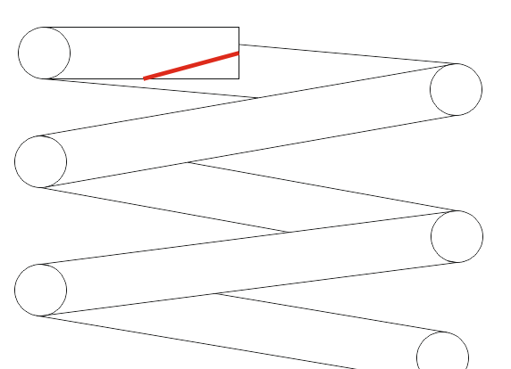

А куда ВДхой то лил?
Посмотри, может витки сомкнулись (особенно край последнего витка, он точно может издавать подобное. Я на родных пружинах срезал 2 см наискось)

Лил всюду, все сайленты (заодно профилактика болтам вышла :) ) и туда где Ваш рисунок тоже. Пружины желтые Айронмэн, чтобы снять нужны стяжки помасивнее, для такой процедуры (срезать или подложить кусок резинки), достаточно вывесить стойку и сжать стяжками? Или же всетаки разбирать?
Так они ж при сжатии и должны сжиматься? Или нет?
