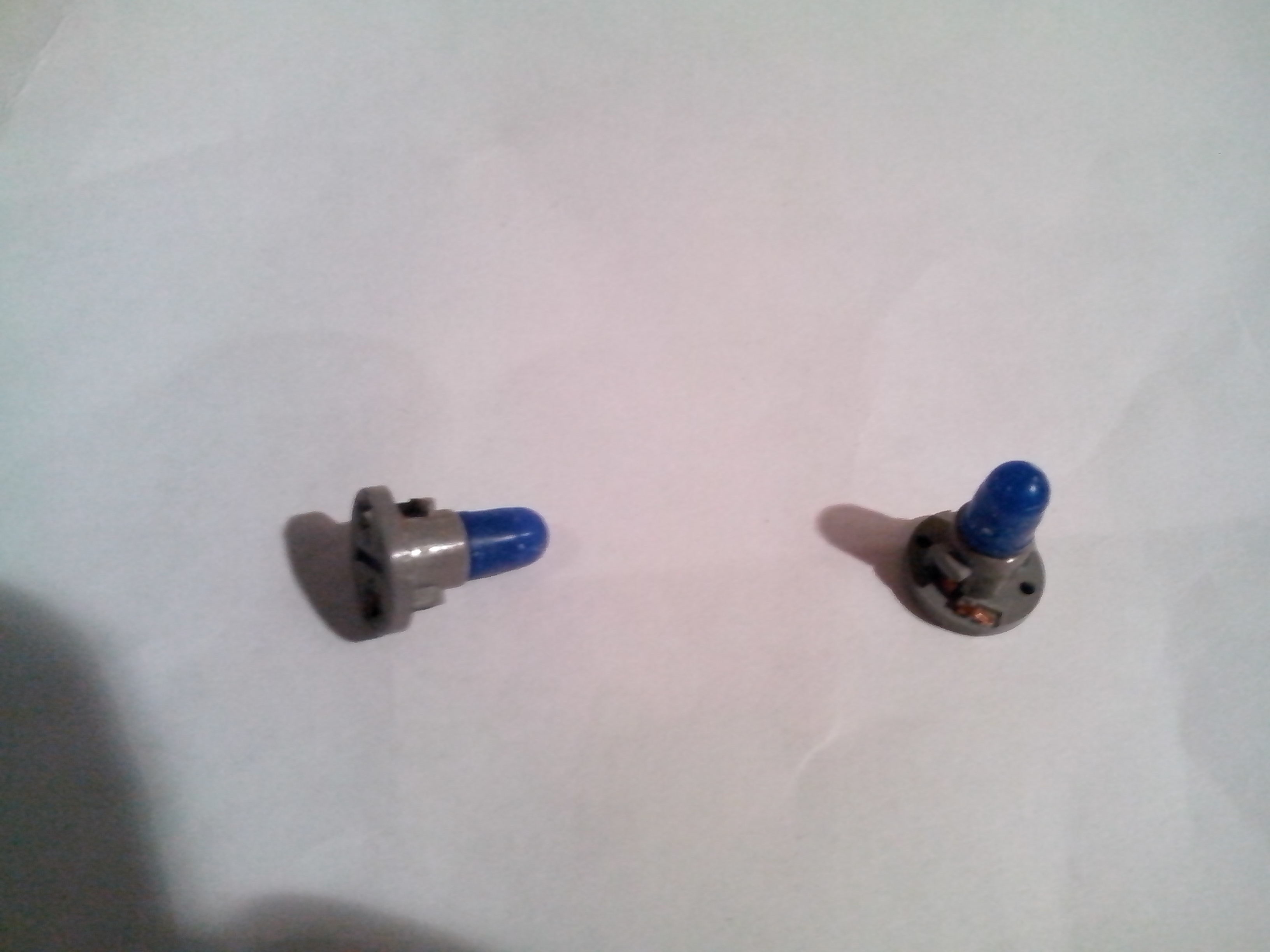

Наконец собрался поменять. Действительно, 2 лампочки ввёрнуты в дисплей компаса. Выкладываю фото.

Не, там не такие стоят. См фото выше. Но для этого разобрать надо.

там именно такие.
надо снять синий презервативчик,и разогнув усики,вынуть лампочку из цоколя.
вставить новую,загнуть и обрезать усики-делов на 5 минут с тремя перекурами!
