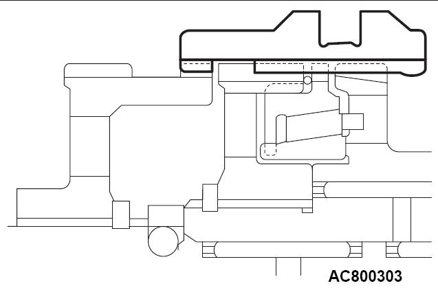

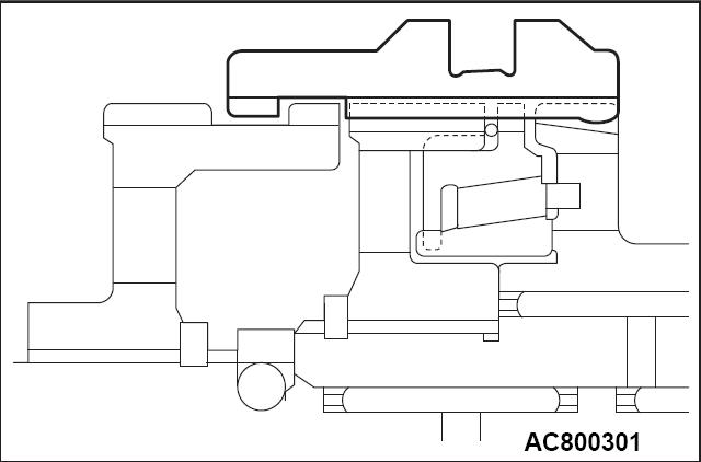

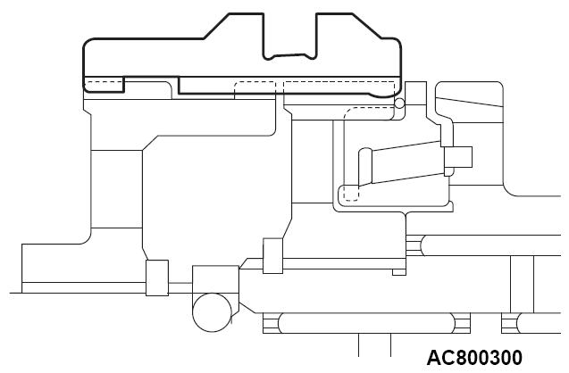

На первом рисунке есть штука под названием differential lock hub.
Так вот, он блокируется вилкой в режиме 2Н (второй рисунок) и 4HLc (последний рисунок), также выделил жирным про центральный дифференциал :)
Блокируется он, блокируется в режиме 2Н. Извиняйте теоретика ::-D:
А про заблокировать и не отключить.... синхронизаторы наверное не успевают.
Вполне может быть одновременно что и вилка слева и дифференциал заблокирован и пружинка синхронизатора не вышла....
