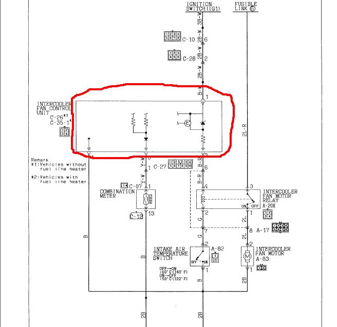

Всем, добрый вечер..
может кто знает, где физически расположен блок управления вентилятора промежуточного охладителя на П2 двиг 4д56, леворулька 5 др
как то так

таааак, похоже никто так глубоко не копал..Решил просто на 4 ножку реле кинуть +12 от замка зажигания..
как то так

Что то не встречал такого.К стати нафига он нужен? Реле,мотор,термодатчик-классика. Чем там управлять?

flamer писал(а):Что то не встречал такого.К стати нафига он нужен? Реле,мотор,термодатчик-классика. Чем там управлять?
:*DONT_KNOW*: судя по транзистору..питание на датчик температуры управляемо..но чем?
И если дальше копать, то геркон как то связан с блокировками...вобщем..чет япошки перемудрили..

А точно схема эта под твою?Надо посмотреть у себя-заинтриговал.

точно-точно..причем на ножку 4 питание подается только если машина движется..Как так сделано - хз..Вот потому и весь мозг сломал - прозванивая..Разьем отвалился от провода, пока холодно было и незамарачивался. А щас решил припоять..мерю напругу, а ее нет, вот и начал искать..Решилось все просто..Нада было ехать, собрал и покатил..слышу - зашуршал вентилятор. Остановился - стоит..Померил напряжение - 0. Кинул тестер в салон и поехал..а он вдруг стал +12 показывать...
Но найду этот блок..разберусь что там и как))

Посмотрел схему у себя.Чёрт её знает что за блок,на точно не управления свечами я его весь изучил.А что ещё осталось?АБС,раздатка,кондей, но это всё своё.
По факту у меня что на 93г, что 2004эфи всё одинаково и цвет проводов.
Найди его?!

Напругу на 4 ножке реле или на выключателе померяй, пжл..

Докладаю:
1. С эфи обманул(ся) провода на кулер подсоеденены только к мотору,на датчик -свободны питание на них 0,вместо датчика коричневая заглушка .т.е. управление через мозги.То то заводится в жару при включении зажигания.
2. На 93г питание на датчик приходит сразу 12в зелёный провод,чёрный масса и на реле то же.При замыкании контактов датчика фан включается, так и должно быть.
Считаю что мозгов там нет,а схема дана полная что бы мы хоть немного думали....

нееее, у меня на датчике 1 проводок и масса, срабатывает штатно +80 вкл, +55 откл..(второй провод никоем образом незадействован!!!)..Он "закорочен" с релюхой, ножка № 2..а вот с ножки № 4 (по схеме) уходит в жгут и в салон.На ножку № 3 релюхи идет постоянная +12 через предохранитель..а ножка № 1 звонится с разьемом на двигатель кулёра...Так вот, +12 на ножке № 4 ( соответственно и на проводочке датчика включения) появляется только в движении автомобиля. Зафтра кину перемычку на 3-4 ножку реле.

Так и написано,только на 4 напруга сразу,т.е. примитивная схема.Переделай и забудь.А найдёшь собаку-напиши.Удачи.

Дык на 4 ногу просто если напрямую с аккума брать..А вот с салона тащить (от замка зажигания) - это опять крыло сымать..или блок вибасты.
Но минус "напрямую" - вентилятор будет крутится даж при выкл зажигании..

Возьми с тнвд,авс.

Дык там рядом реле генератора, можно и оттуда..только предохранителя там нет..
