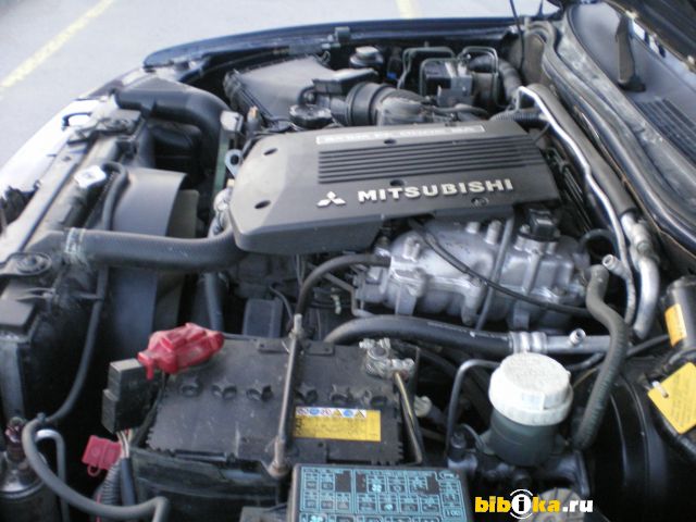

http://www.bibika.ru/card.php?gidcar=37 ... +car&nail=
вот тут есть фотки и передних сидений и подкапотного пространства.
А почему плохо что ручки хром, а зеркала нет?
Простите если вопросы нелепые, я совсем новичок...
Матроскин
Сообщения: 5315
Зарегистрирован: 30 янв 2008, 13:56
Двигатель:: 4D56, 4А92
Мой автомобиль(и):: Pajero Sport, Lancer X
Откуда: Ленинград
Откуда: Питер, Ржевка
Благодарил (а): 128 раз
Поблагодарили: 149 раз
Re: Посоветуйте по машине MPS-1
Сообщение Матроскин »
Ladomar писал(а): А почему плохо что ручки хром, а зеркала нет?
Это не то чтобы плохо, просто комплектация очень странная. Допприборов нет , климата нет, зато салон кожанный. Такое чувство что "Я его слепила из того что было" (А.Апина)
matroskin@pajero4x4.ru
Сообщения: 57477
Поблагодарили: 4803 раза
Ladomar писал(а):http://www.bibika.ru/card.php?gidcar=37 ... +car&nail=
А вот это вообще шикарно :)
Диски на машине с Монтеро Спорт до 05.2001г.
На фотке салон на крутилках, не климат. Сидений так же не видно.
Дальше моторный отсек.
Аккум не родной, клемма минусовая отгоревшая и заменена на ХЗ что. Это к обслуживании на оф сервисе.
Нет пробок на штуцерах кондея. Но это тоже всё фигня.
Главное, держитесь. Мотор с потрохами естественно,от Монтеро Спорт. Так как на Паджеро Спорт никогда не ставился МАР сенсор на впускной коллектор.
Короче, очередная косорыловка.....................
