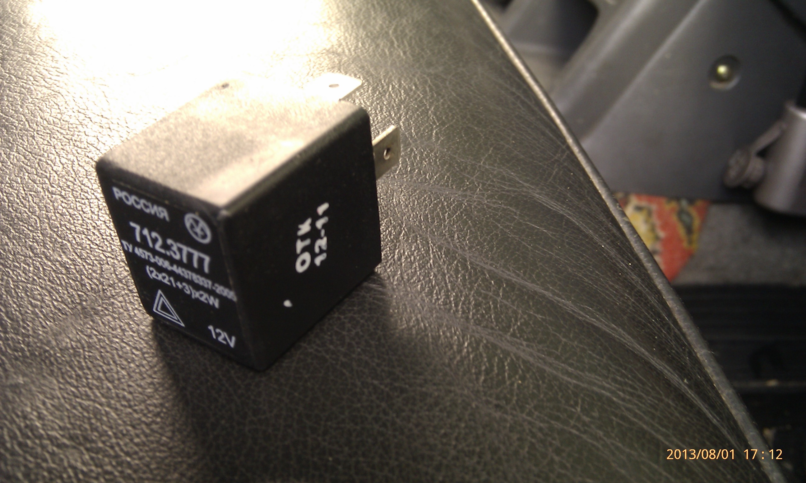

такая ж фигня,стало залипать.
посмотрел,конструкция реле(самого исполнителя) сделана не стандартно(в виде втягивающего)проще не паритца на чистки, а поставить любое реле от не нашимарки(от тазика тож пойдет ,но как то щелкает быстро)
благо там стандартное трех контактное гнездо

От Газеля попробуй поставить,щёлкать должно как надо.del60 писал(а):такая ж фигня,стало залипать.

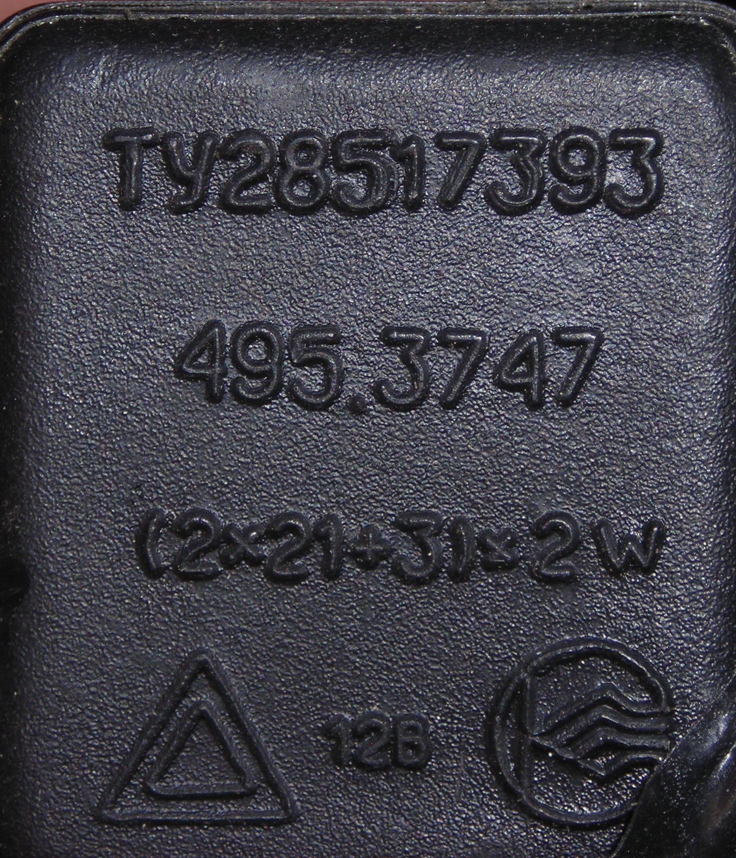

купил сегодня вариант для газели РАЛД 07.37 47 (495.3747) -- нихрена не работает....
что не так ???
пока чиню старую .... (((
что не так ???

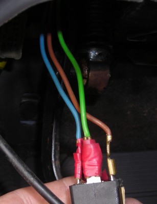

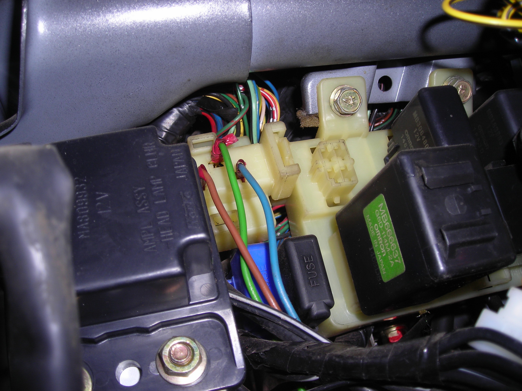

Re: реле переключения поворотов и аварийки....?
Там два провода (контакта) нужно перекинуть местами
Просто так ее не воткнешь.
С этой релюхой мне машина досталась,
я только провода культурнее оформил и
5 лет уже езжу.
Сделал себе так же, но при любых положениях подрулевого переключателя поворотов моргают только левые, т.е. вставил реле и постоянно моргает левый поворот. что может быть?Сrankshaft писал(а):Там два провода (контакта) нужно перекинуть местами Просто так ее не воткнешь.
5 лет уже езжу.
