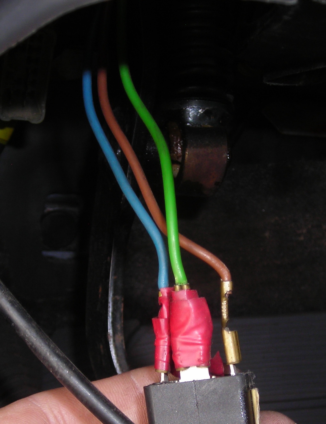

Сrankshaft
Там два провода (контакта) нужно перекинуть местами
Просто так ее не воткнешь.
С этой релюхой мне машина досталась,
я только провода культурнее оформил и
5 лет уже езжу.

Сrankshaft писал(а):Там два провода (контакта) нужно перекинуть местами
5 лет уже езжу.
Сделал себе так же, но при любых положениях подрулевого переключателя поворотов моргают только левые, т.е. вставил реле и постоянно моргает левый поворот. что может быть?
