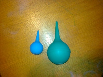

Друзья, хочу провести пару проводов (для рации 1,5мм2 и силовой 4мм2) из мотороного отсека в салон. Требуется просверлить два отверстия в металле. Вопрос: как защитить в отверстии провода от острых кромок? Я понимаю, что конусообразная резиновая пробка с внутренним отверстием под провод помогла бы выйти из положения, но где её взять? Посоветуйте, други, что-нибудь...... ::-D:

Неужели совсем нет подходящих отверстий? В П2 есть и подходящие и даже запасные. Если нет, зайди в магаз для тазиков и купи вот такое, там навалом разных. У этой диаметр под провод миллиметра 3-4, в самый раз будет.

Вот в том-то и дело, что нет отверстий. Сегодня облазил подторпедное пространство (делаю шумку салона), так даже провод сигналки пропущен через резинку уплотнителя тросика капота. Буду сверлить отверстия. de, спасибо за совет, завтра в магазин ломану. А пока вот что придумал: концы спринцовок отсечь, думаю хорошо получиться, они силиконовые, эластичные.

Лишь бы ее от вибрации не "выбило". ИМХО конечно, но может вывалиться.

В магазине нужных резинок не нашел. Сделал из кончиков спринцовок. Стоят крепко, втянул в отверстие пассатижами.
