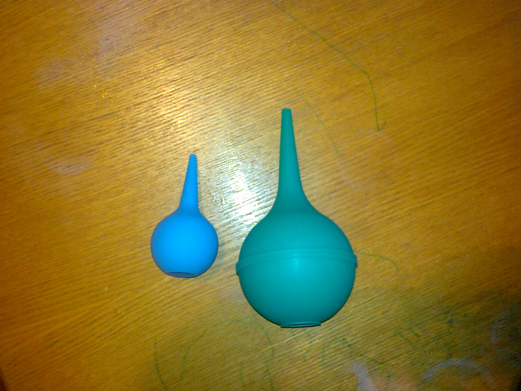

Вот в том-то и дело, что нет отверстий. Сегодня облазил подторпедное пространство (делаю шумку салона), так даже провод сигналки пропущен через резинку уплотнителя тросика капота. Буду сверлить отверстия. de, спасибо за совет, завтра в магазин ломану. А пока вот что придумал: концы спринцовок отсечь, думаю хорошо получиться, они силиконовые, эластичные.

В магазине нужных резинок не нашел. Сделал из кончиков спринцовок. Стоят крепко, втянул в отверстие пассатижами.
