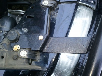

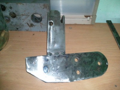

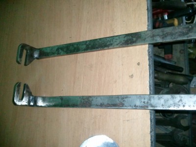

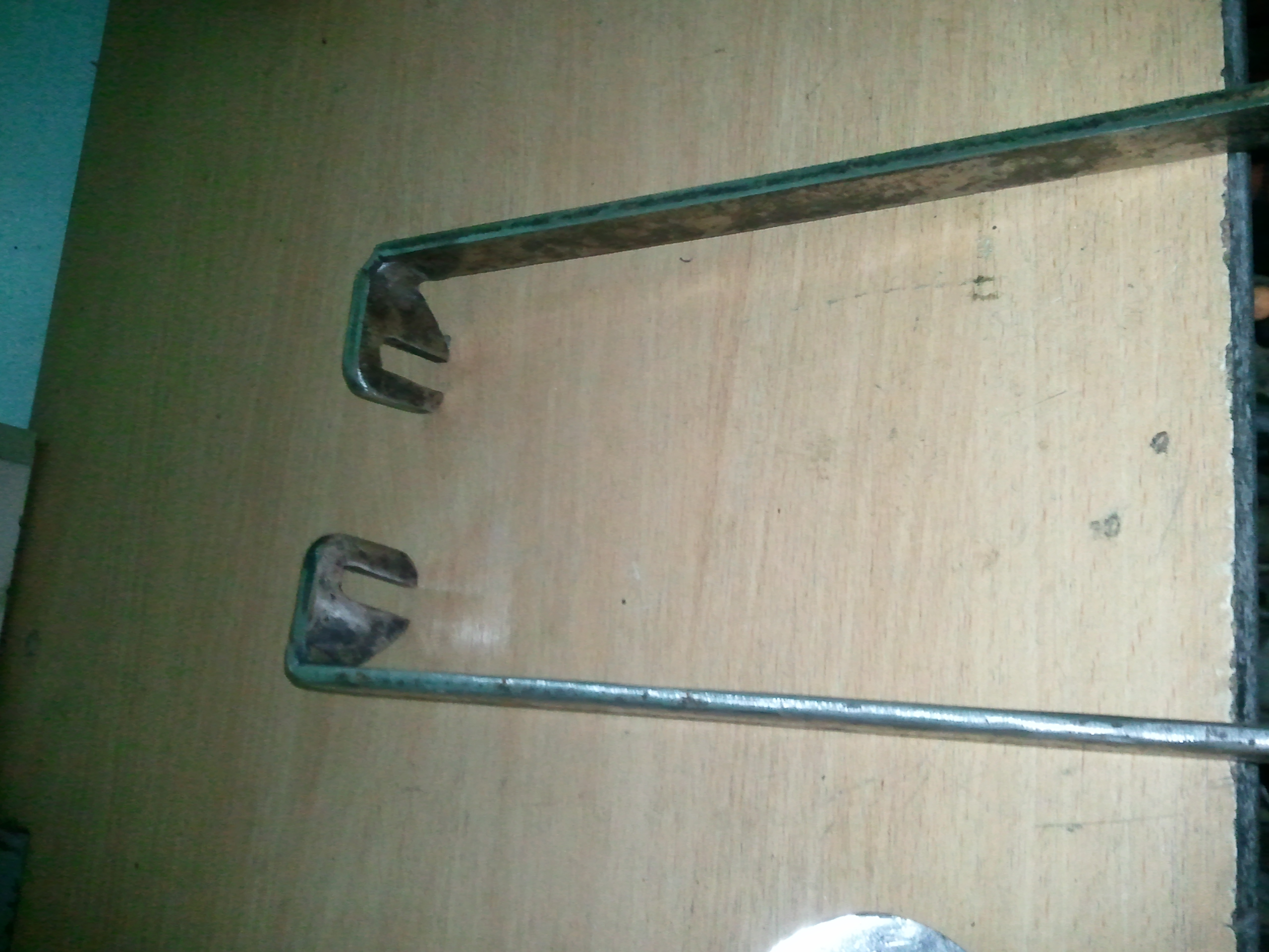

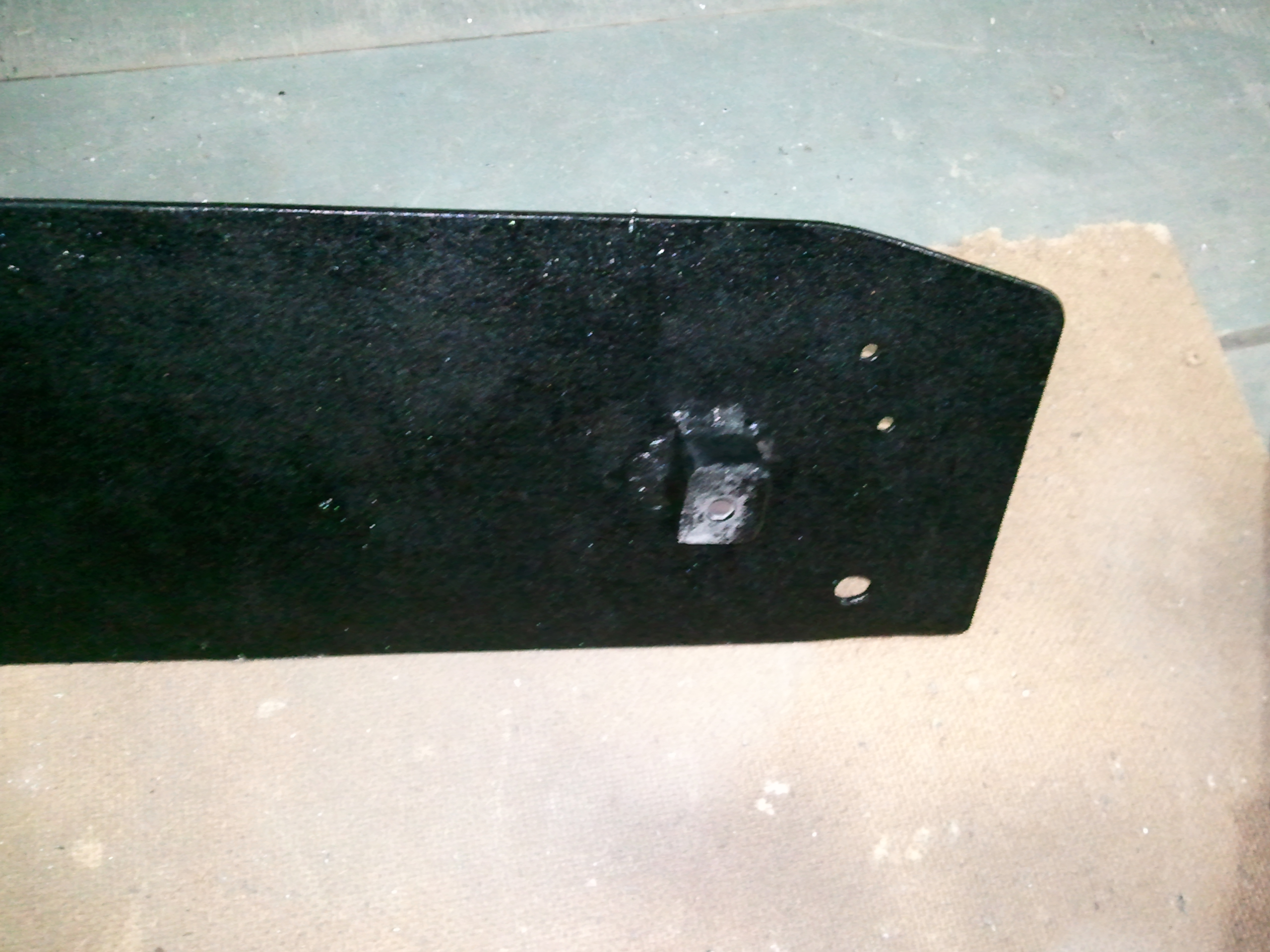

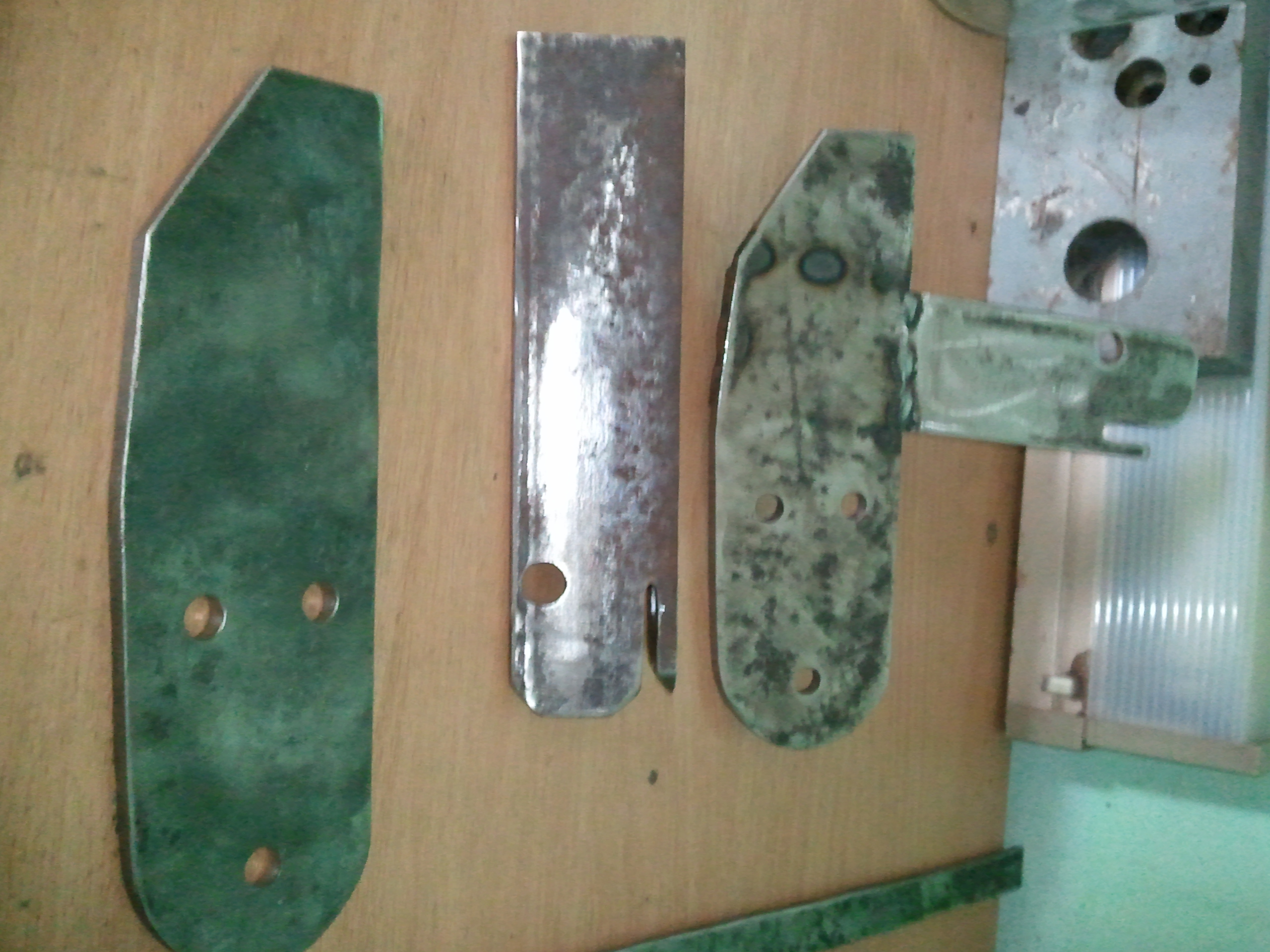

Я такие изготавливал

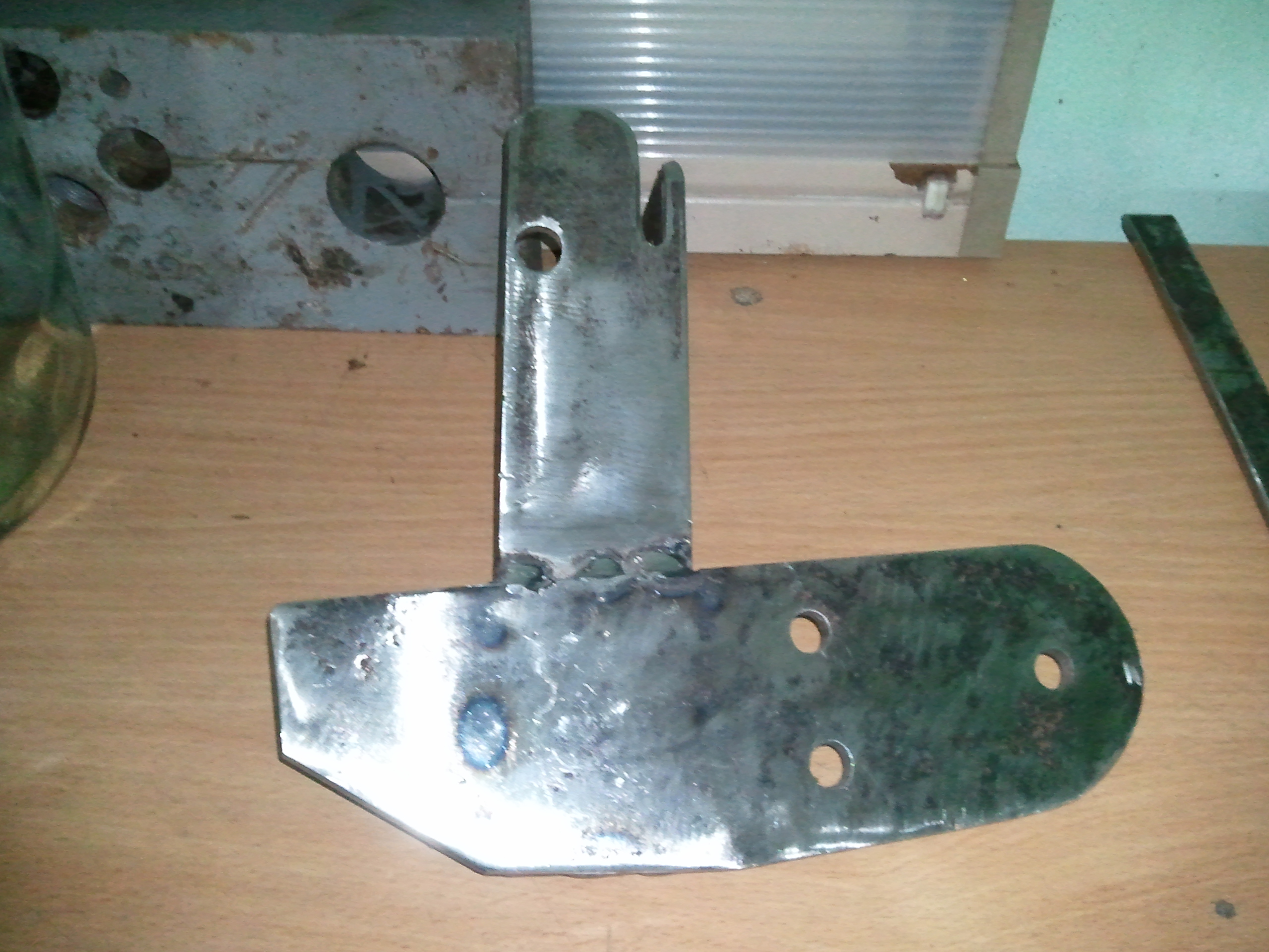

Нижнее крепление
Нижнее крепление

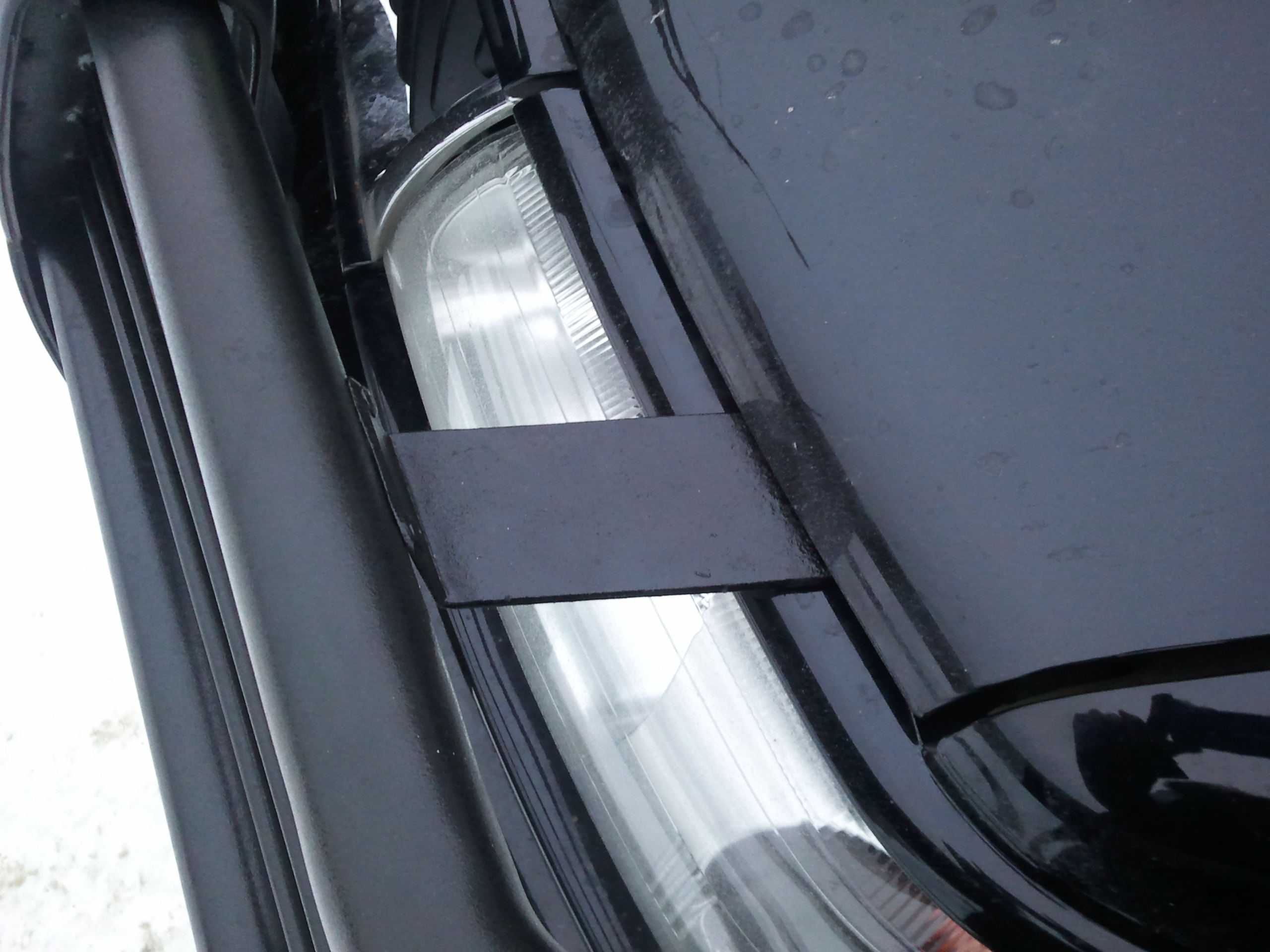

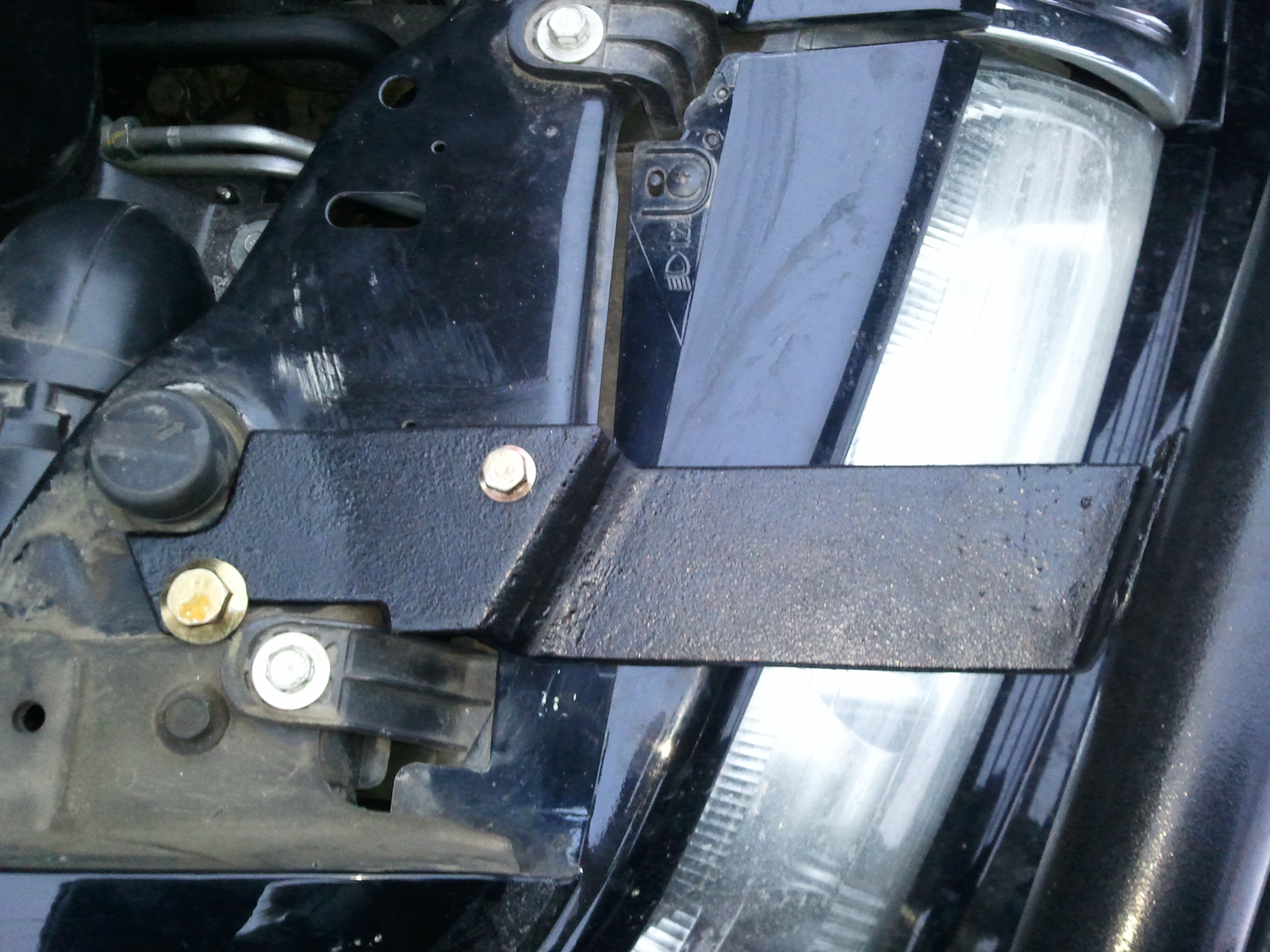

Верхнее крепление
Верхнее крепление

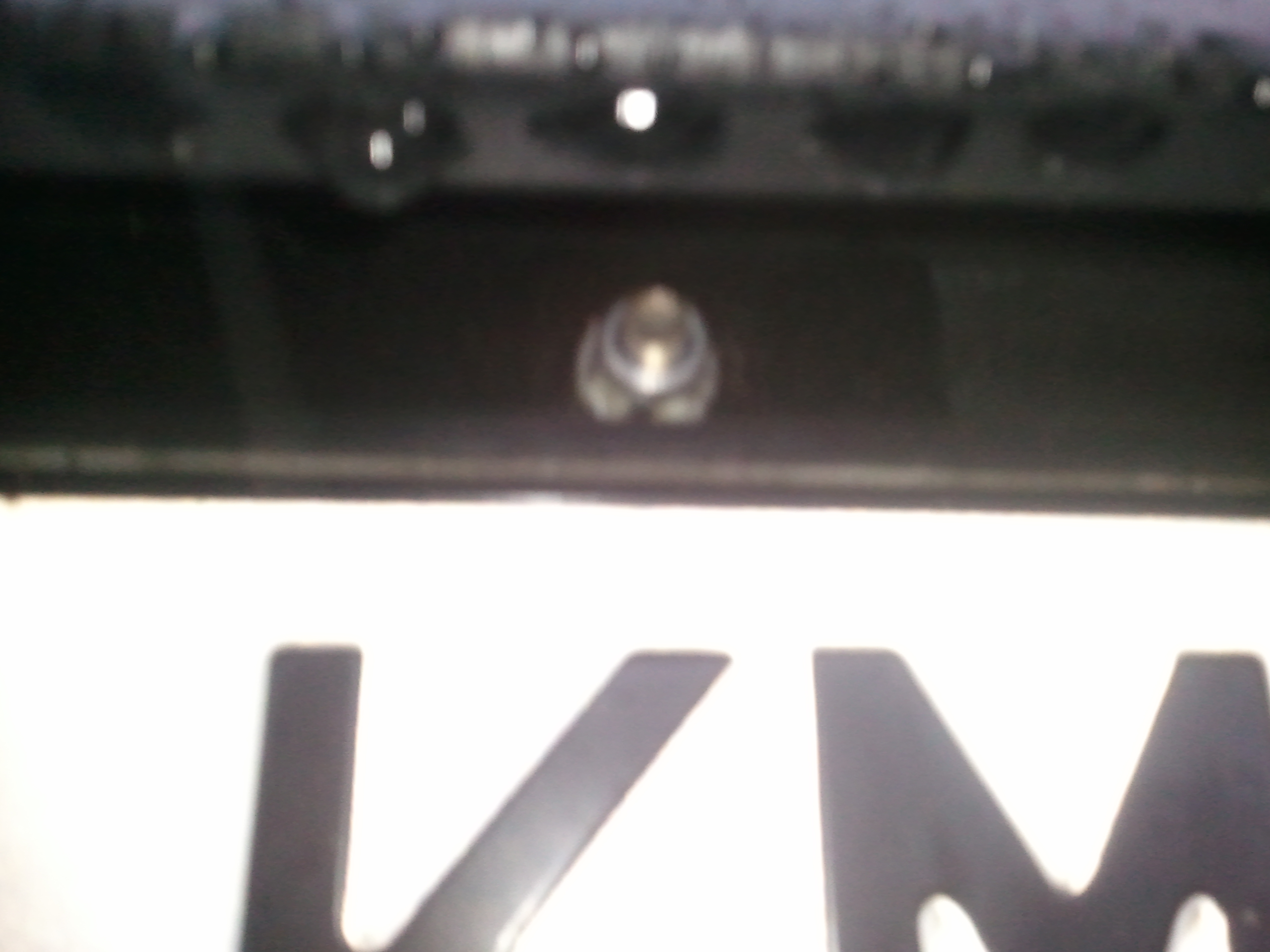

Вместо штатного крепления номерного знака

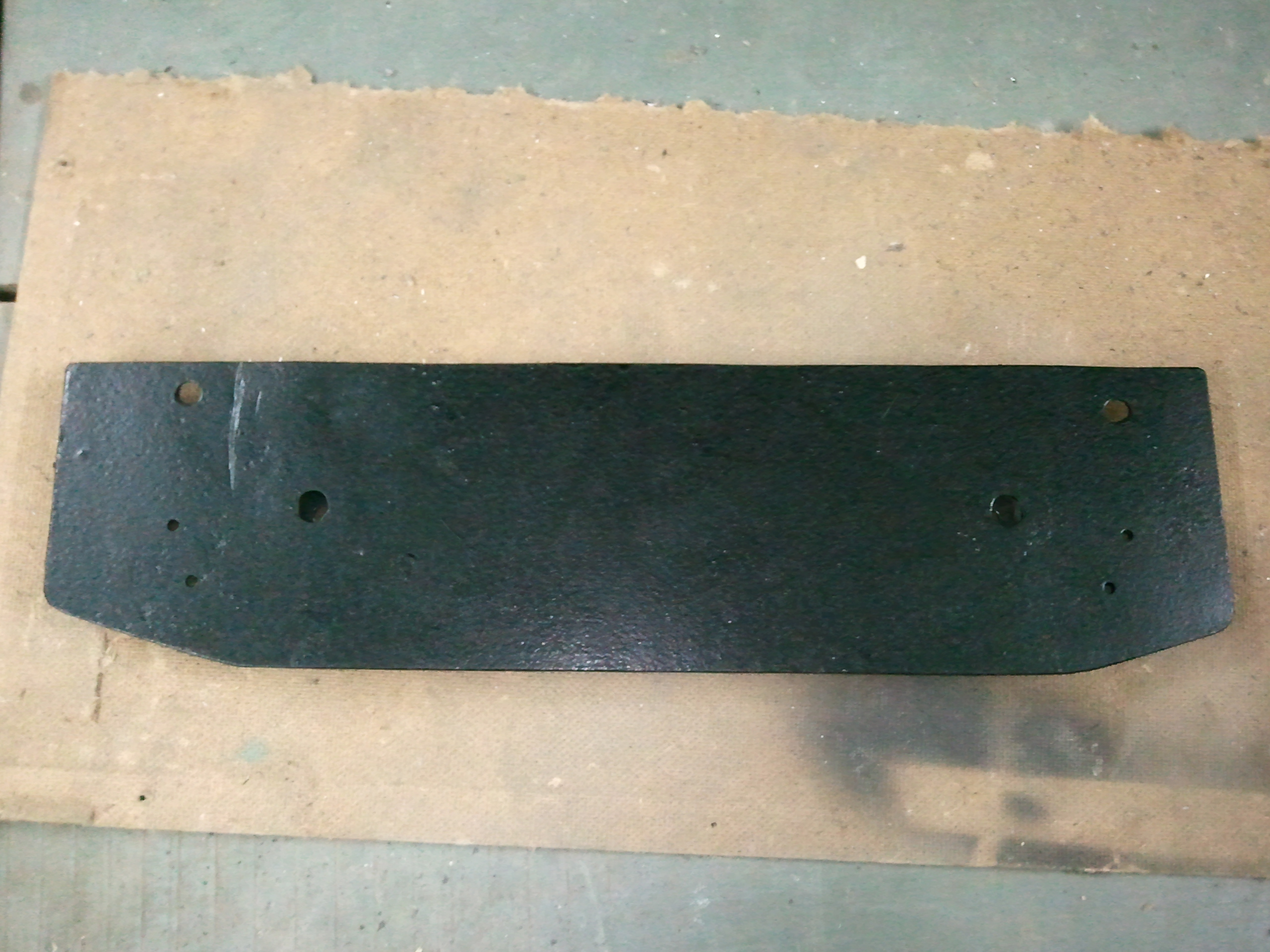

Через него крепил кенгур к кузову

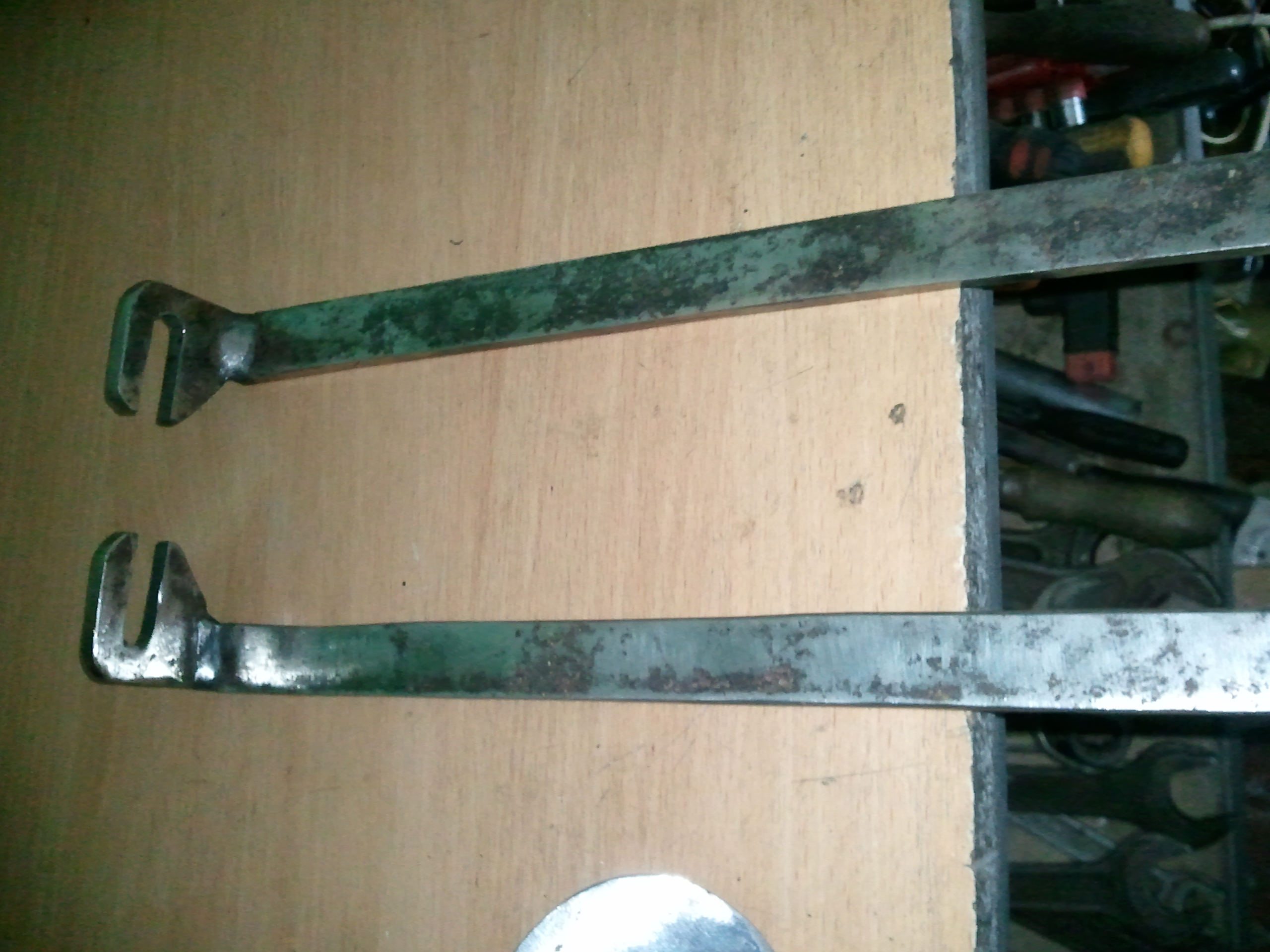

Так победил поперечное биение

Какой кошмар, кенгурятник надо к раме крепить, а не к кузову. Кузов играет на подушках.
