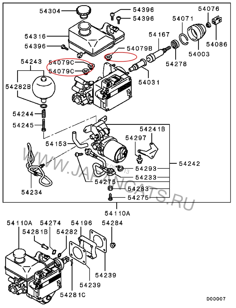

http://www.japancats.ru/CImage.ashx?Pat ... &Width=800
Можете подсказать, что именно нужно менять? Коды деталей

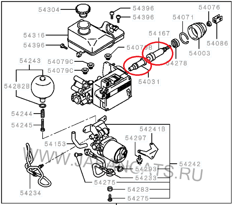

Нет. Это резинки-уплотнители крепления бачка
Вот эти детальки надо (не знаю как у Вас, у нас эти детальки продаются парой и как одно целое (соеденены пружиной))

Спасибо
