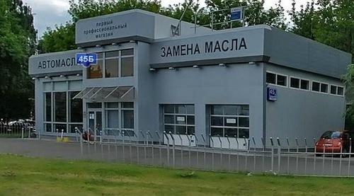

Первый профессиональный магазин
Москва, ул. Шереметьевская, 45б
